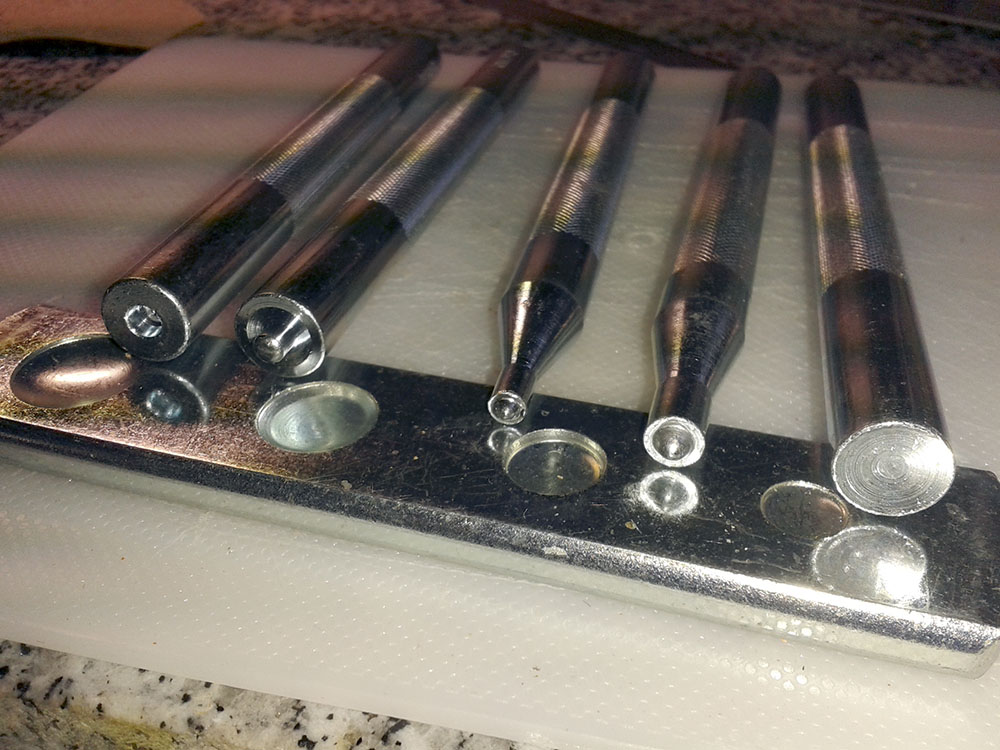

J'aurais besoin de vos lumière

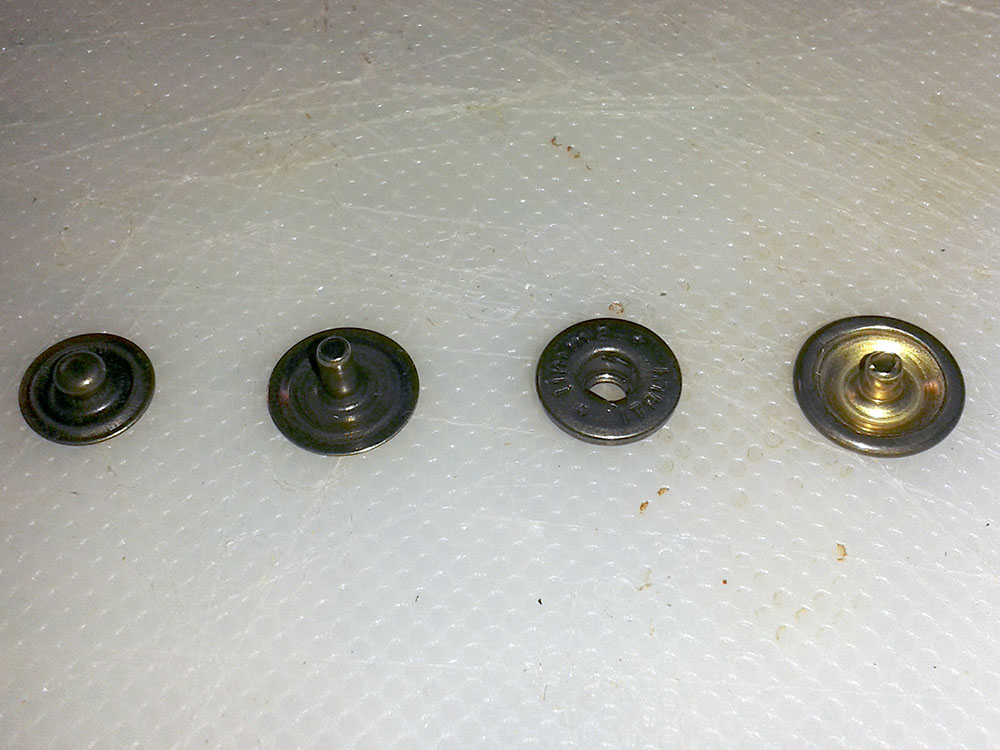

Sur un porte monnaie, je voudrais poser un bouton pression, avec une boule, voici la bête : Je n'arrive mais plus à voir quelle pièces vont ensemble

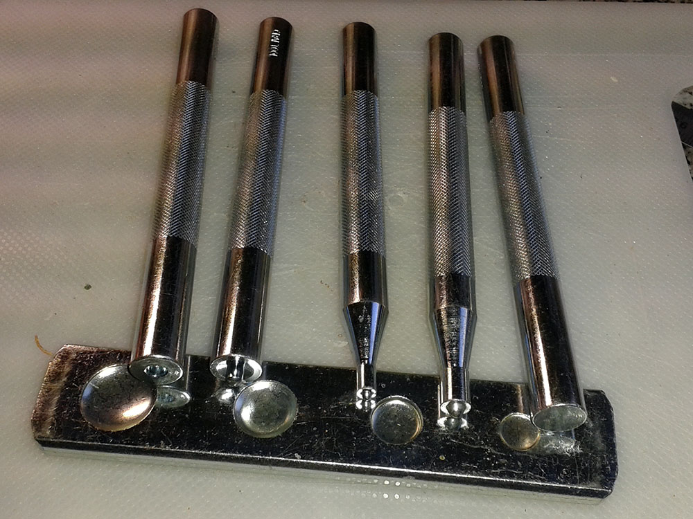

J'ai pour cela le kit de chez tandy : J'ai essayer d'en assembler deux et c'est la cata . Mes essais ont bousiller les pièces .
Visiblement aucun des outils de rentre dans les pression
Alors ou je n'assemble pas les bonnes pièces ensemble, ou je ne prends pas les bon outils ou les deux .
Peut on avec le kit poser ces boutons, des R2D2, appellation notée sur le paquet, et comment faire avec quels outils pour quel ensemble de pièces ?
Merci de votre aide

C'est normal, le kit que tu as sert à poser des pressions américains (avec un ressort circulaire) et là tu as des pressions français (ressorts en fil droit). Donc ton kit ne marche pas. Ils doivent avoir ce qu'il faut chez Déco Cuir ou Cuir Textile Créa ou tout autre fournisseur.

Oui et non, le Line 16 (ou Segma Type) est différents de la pression française car il n'a pas de ressort (je dois en avoir encore qui trainent du Canada quelque part dans mes tiroirs).
C'Est plutot ça qu'il te faut : http://www.decocuir.com/jeu-de-pose-pou ... c2x7699350 (taille à vérifier, je viens de prendre le premier au hasard)
Avec un kit de frappe comme ça : http://www.decocuir.com/support-ertalon ... 2x18176637

en fait je confirme le diagnostic de Stéphane, l'outil que j'ai ne rentre pas dans les pressions, il trop gros en diamètre.
