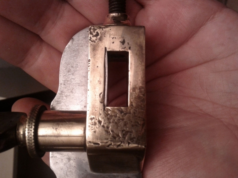

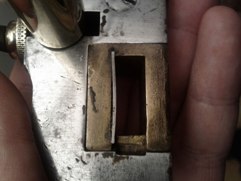

Je suis en train de restaurer un couteau mécanique et en le démontant entièrement j'ai prêté attention à sa construction.
Et je me pose une question à laquelle je n'arrive pas à répondre.
À quoi sert cette petite plaquette que l'on voit sur les photos suivantes ? Je la trouve disgracieuse, ce qui est dommage sur un si bel objet. Je ne comprends pas pourquoi l'usinage du trou dans la pièce dans laquelle coulisse le té n'est pas de base à la bonne hauteur, ce qui affranchirait d'avoir cette plaquette.
On retrouve cette plaquette sur plein de couteaux mécaniques de marques différentes, donc elle a bien une utilité.
Merci de m'éclairer car je sèche.

juste une supposition: peut-être que sans ça le laiton s'userait au contact de la barre graduée qui elle est en métal plus dur???? hum... Tu poses une colle là!

Je pense à la même chose que Nox, mais aussi à une fonction"ressort" qui maintien mieux la pièce coulissante...

Je suis d'accord avec Luc, à mon point de vue cette plaque légèrement courbe et tenue dans une petite saignée de caque côté a une fonction ressort qui limite la glisse.
Ceci dit, ce n'est que mon avis. Alain

Merci pour vos réponses. Effectivement la fonction ressort est une suggestion qui me paraît fort plausible.

non seulement elle est plausible mais elle fait bien office de ressort (de frein ) et ainsi le jeu facilite le glissement CQFD !
les anciens avaient pensé à tout..

j'ai aussi pensé à la fonction de ressort, mais je pensais que la vis de serrage suffisait... En fait ça doit éviter que ça coulisse trop librement... Bon, j'avoue, je n'avais jamais remarqué ce détail...
Bon ben mystère résolu!

blanchard amême poussé le détail en notant sur certains modèles "emplacement de la lame " concernant la petite plaquette de serrage
contre la lame ! un mauvais positionnement pouvant poser problème !!! le souci du détail !! merci Simonin
