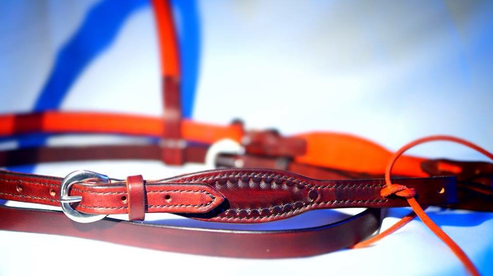

Coucou tout le monde,
J'ai envie de partager avec vous ma dernière petite création.
Elle est loin d'être parfaite..
Compose d'un cuir naturel teinte 3,5mm, double avec un veau rouge 2mm
Repoussage sur le frontal
Couture entièrement à la main
Vos avis sont les bienvenus pour progresser !!

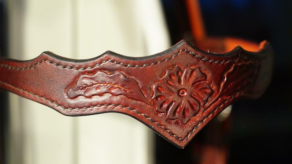

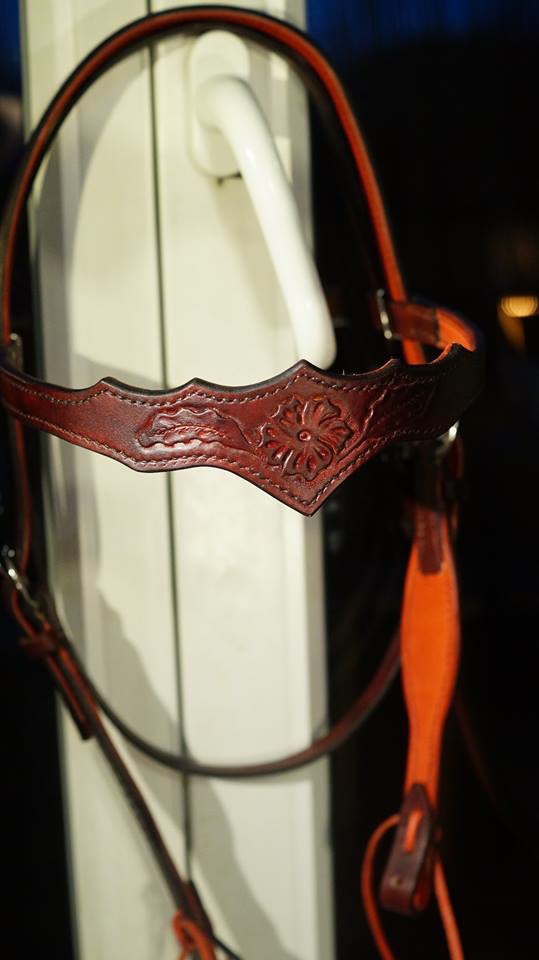

Je trouve que quelque chose ne va pas dans les nervures de la feuille, photo 1 et 2, et pour la fleur, il manque peut-être quelques coup de swivel dans les pétales autour du cœur. C'est ce que je vois sur d'autres photos. Tu n'avais pas pris un under cut comme matoir, pour passer sous les pétales ?

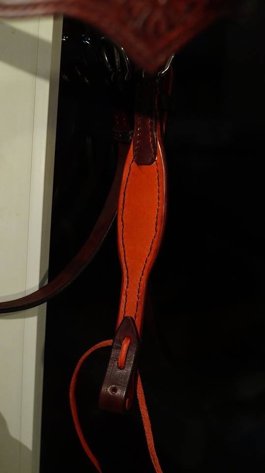

Sur la photo 3, sur la ligne des border du haut, il me semble un peu bancale, ceux du bas sont bien droit. Est ce un effet d'optique ?
Et toujours photo 2, quelques traces de je ne sais pas quoi sous la couture.

Super de nous partager ça. Tout d'abord je trouve ça très propre. Ce que j'ai tout de suite remarqué c'est la propreté de la découpe du frontal... Au couteau à pied ? Les coutures sont très belles également. S'il fallait pinailler on pourrait dire que l'envers des coutures n'est pas parfait, mais franchement ce n'est pas choquant . Sur le frontal on a l'impression qu'il y a un petit souci de teinture, notamment sur la pointe principale. Comment ont été fini tes tranches ?
Pour le repoussage du frontal, je trouve que ça passe bien, même si je peux déceler comme tipit certaines améliorations. Difficle de donner des conseils, mais je vais essayer : certaines traces du matoir poire sont un peu trop marquées sur la fleur. Peut-être aurait-il fallût y aller plus mollo et surtout y aller doucement près du centre pour enfoncer plus vers l'extérieur. De ce que j'ai retenu de l'enseignement du "Maître" ( je le vois déjà râler à lire ça), tu aurais pu aller plus près encore du bord des pétales toujours avec ce matoir poire. J'ai l'impression que tu as mis des coups de undercut, contrairement à ce que notre ami tipit a dit ( ), me trompes-je ? La feuille manque à mon goût de coups de poire sur le haut. Le relief semble "faussé" à cause de ce manque... Mais je le redis, je pense qu'il passera très bien pour beaucoup de gens, mais je pense avoir compris que tu cherches à aller plus loin que ça
Voilà Thé, encore une fois, je n'ai aucune légitimité à dire tout cela, au moins sur le repoussage, ce n'est que tu ressentis.
J'en retiens surtout que c'est du beau travail et que tu sembles t'être éclatée à faire ça. La suite promet

J'ai fait plusieurs modèles de fleurs et feuilles un peu plus chargés justement avec les coups de swivel sur le centre dela fleurs, mais l'amie pour laquelle j'ai fait ce filet, le voulais au plus simple. N'empêche que dans la simplicité j'ai un peu merdouiller on est d'accord
Dam's tu a raison j'ai utilisé un undercut pour soulever les pétales, mais je trouves qu'avec la teinture on voit moins les ombres.
Et sur la pointe principale il n'y a pas de défaut de teinture, c'est un effet d'optique sur la photo avec la lumière.
Oui Tipit sur le montant je suis un peu bancale, maintenant que tu le dis je le remarque
Sinon les traces détectés sous la couture sont tout simplement, pas douée que je suis, des traces de la griffe à molette... griffe fraîchement reçue, que j'apprends à maîtriser, mais j'avoue avec les courbes j'ai un peu dérapé de la ligne de couture...
Et pour l'envers, quelques points ont dérappés oui...
Dams pour te répondre sur la coupe du frontal, je l'ai faite au cutter, je n'arrives pas à maîtriser encore très bien mon demi lune sur les courbes serrées. Un petit coup de dremel sur les tranches pour avoir de beaux arrondis. Teinture des tranches au petit pinceau pour pas déborder et une fois cousu avec le veau rouge finition à la gomme et burnisher

je trouve que la fleure ne ressort pas "assez"...

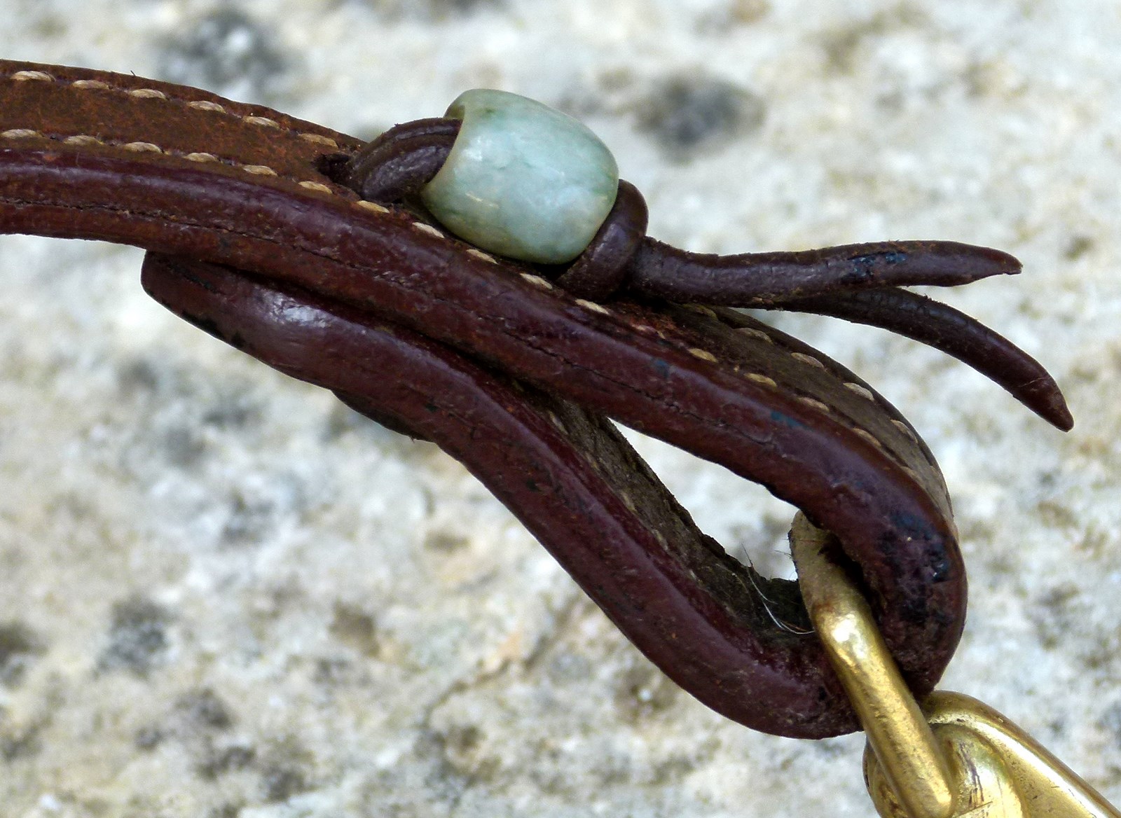

Après une idée pour fermer les montants de mors, car moi perso le coup des nœuds comme on voit partout, bof, j'aime pas du tout ces brins qui partent en live (trop "indisciplinés" et chatouilleux):
Sur un bridon western j'ai modifié et ajouté une perle de Jade qui permet de passer un cordon cuir en aller retour, c'est parfaitement ajusté et bloqué!
Jolie forme de frontal!!!
Je dis rien sur le repoussage... , mais le motif est bien joli!

Pour le motif j'aurai du mettre un peu d'underground pour tout faire ressortir la fleur ou tout simplement frapper plus fort
Merci Nox pour l'astuce avec la perle, c'est vrai que comme ça c'est beaucoup plus propre et esthétique !!!
Chouette je saurai pour la prochaine fois ou à l'occase quand je trouverai des perles, pour changer ça.
