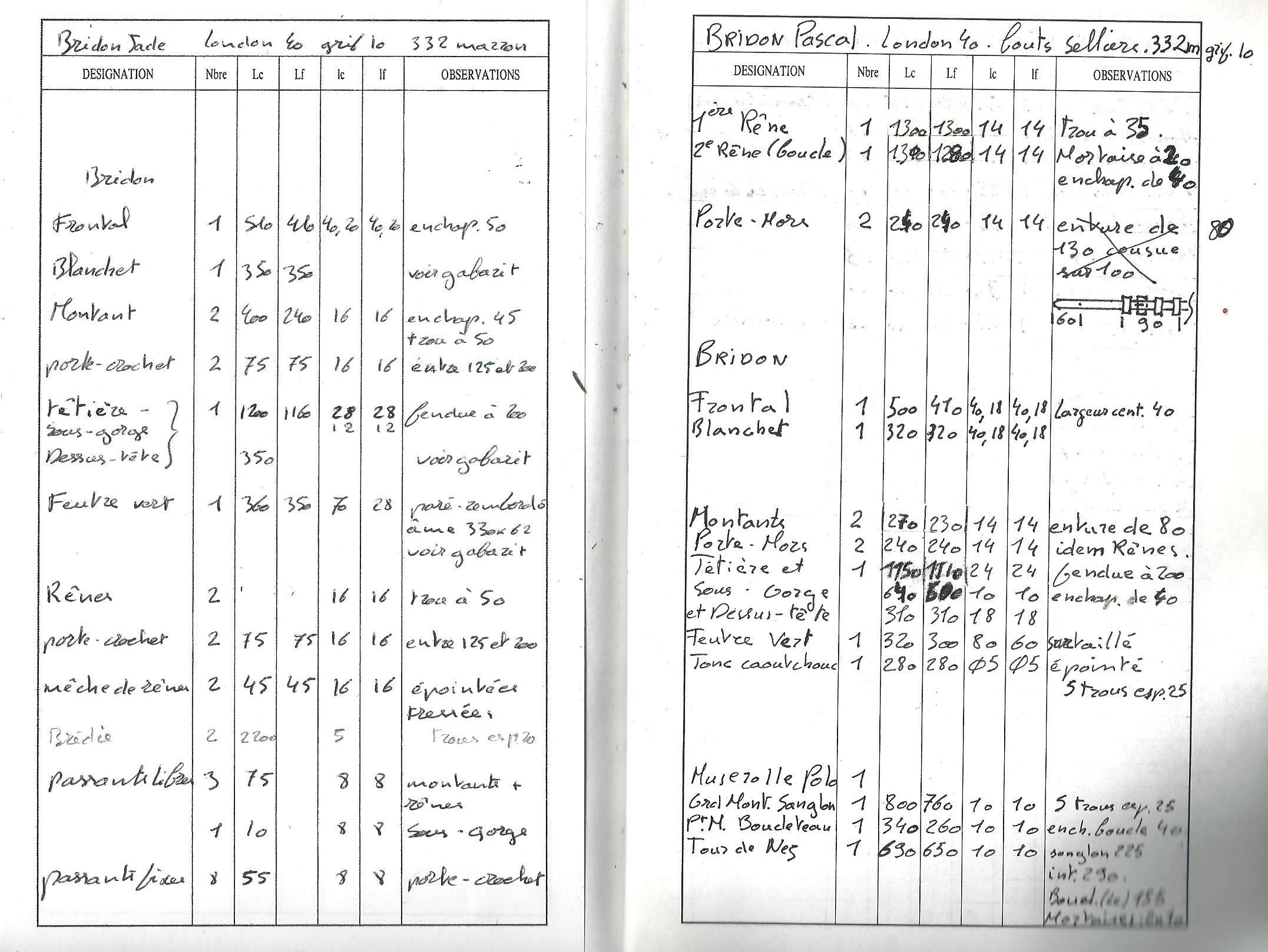

Cuir Arnal 40, couture encastrée pour limiter l'usure, griffé au 10, fil de lin 332, têtière et muserolle doublées veau vert, frontal décoré en camé vert, porte-mors à crochet, bouclerie Poursin.
Têtière anatomique avec jonc mousse néoprème, doublé veau:
Frontal:
rênes, brédie d'un unique lacet découpé en rond, tranches teintées:
Muserolle adaptable au bridon, posée un peu basse sur le nez (oups, mal réglée, attention à la plume du chanfrein):
Système perso, sous-barbe sans boucle, avec arrêtoirs, le cheval peut ouvrir la bouche et ça se détend tout seul! Quand on tire d'un côté, ça bloque de l'autre...
Et enfin la version licolé (en dépannage en balade si on n'a pas de licol:

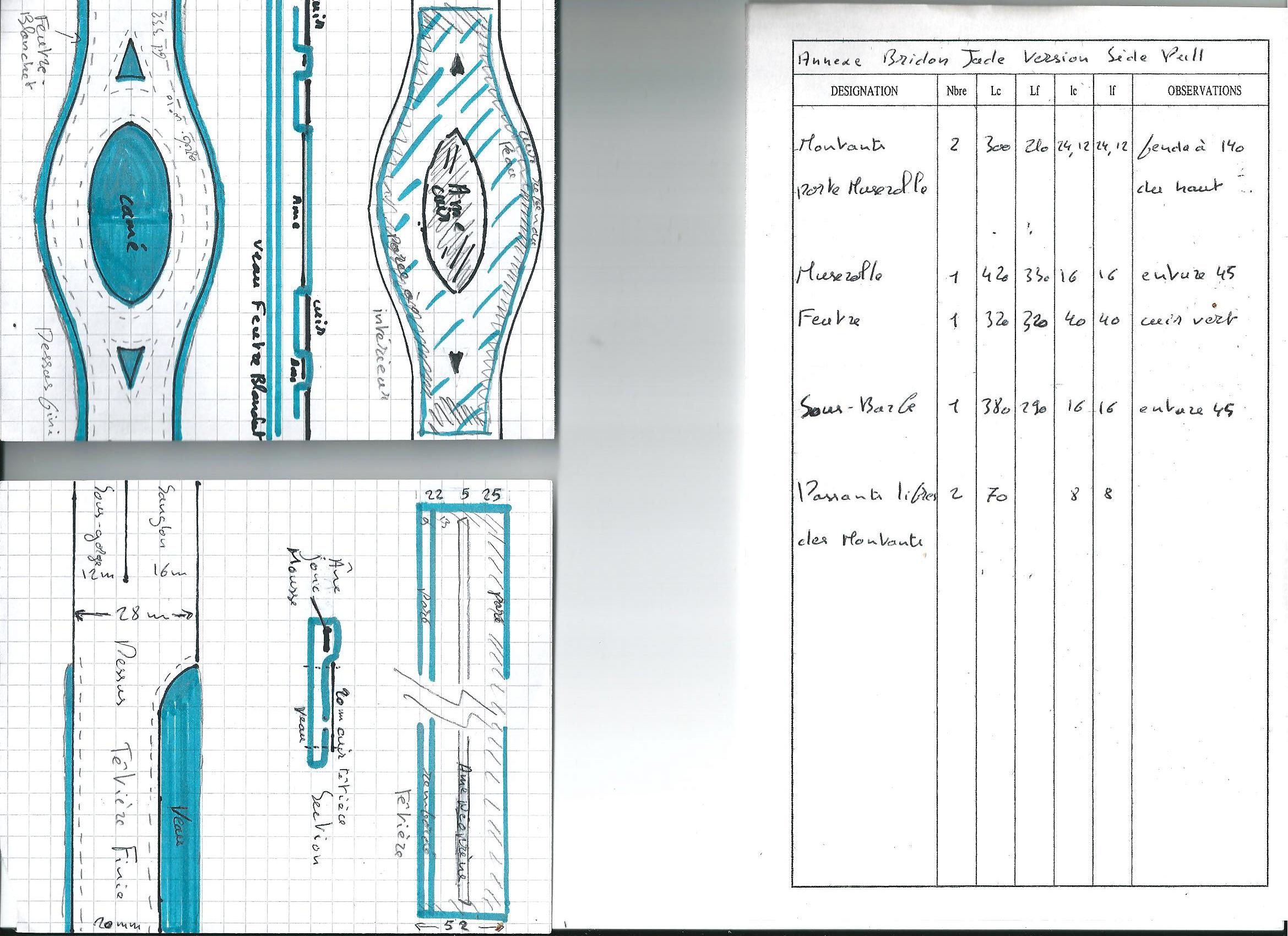

Attention, prendre uniquement la page de gauche sur la 2e photo! L'autre concerne un bridon semblable, mais visible ailleurs!

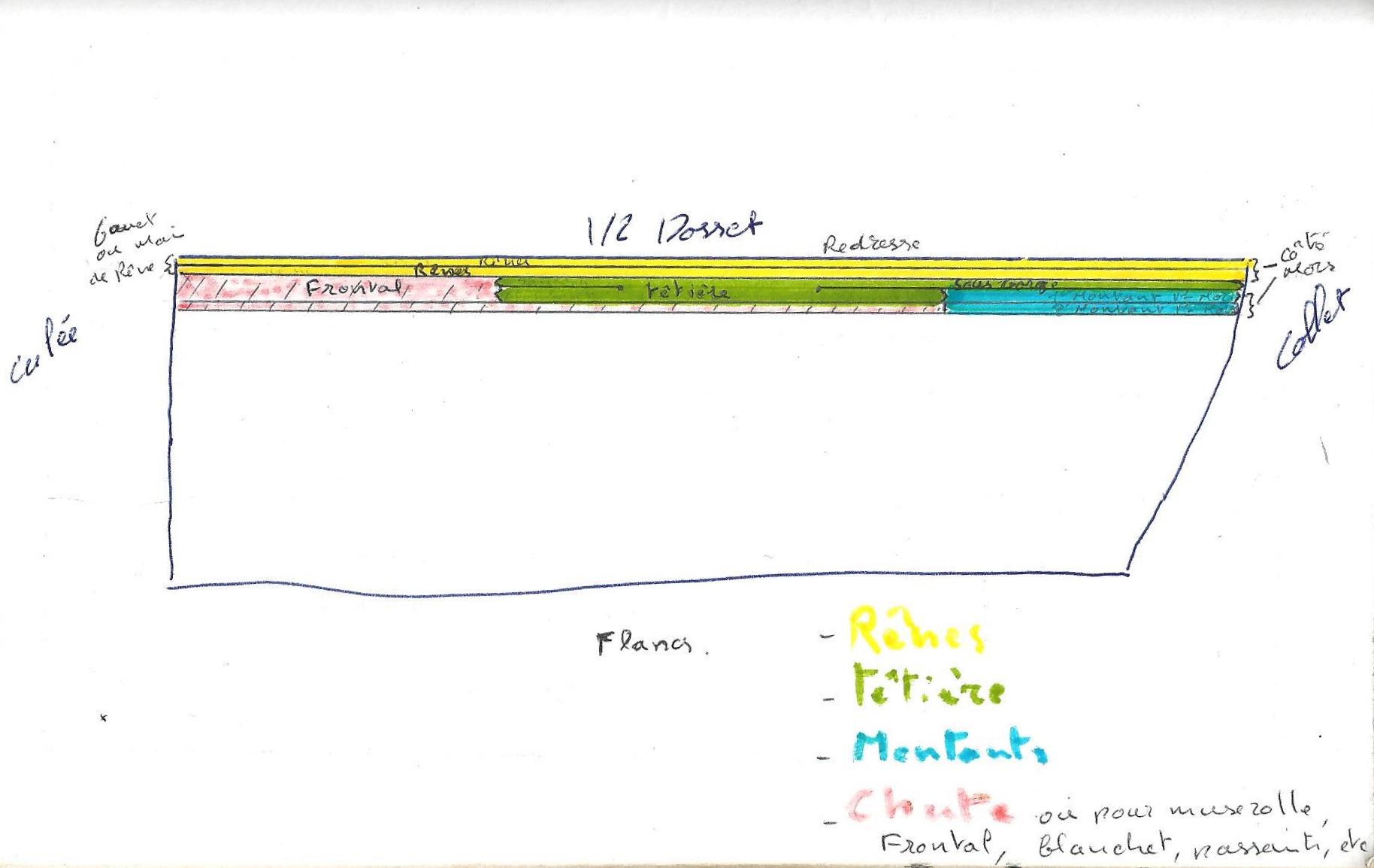

Ajouté fiches de débit

Disons qu'il y a un genre de "contre-camé" en cuir dur, genre insert avec bords biseautés ... Ca peut être réalisé avec l'excédent ôté du centre du camé, j'ai dû faire un retrait de bordure équivalent à l'épaisseur de la peausserie verte, sans doute entre 1 et 2mm, puis désépaissi aussi.. C'est vraiment du sculptage de cuir au fur et à mesure pour voir si ça va... J'ai dû faire 2 essais je crois... Après, chaque "camé" a sa propre doublure en veau vert, parée à zéro pour ne pas créer de sur-épaisseur (je vous raconte pas la minutie des triangles!), après collage et avant de coudre le tour, c'est cousu avec la même brassée de fil, puis le tout est collé sur le feutre vert qu'on voit en bordure et qui est replié vers le côté invisible (à l'intérieur) sans chevaucher les autres 3 doublures évidemment!.... Dommage de ne pas avoir de photos des étapes, désolée, je ne savais pas à l'époque que je flânerai sur un forum du cuir un jour
Mais tu me donnes une idée, si on veut un camé soft et plus rond genre mini-coussin, pourquoi ne pas le gonfler avec de la laine
Dans mon cas c'est plat, même niveau que le reste, dur, pas de déformation possible... Les tranches du cuir du dessus sont biseautées/parées vers l'intérieur à l'aide d'une fine lame genre mini cutter à papier (lames interchangeables sur un porte-embouts... Sais plus le nom ), en laissant 1mm d'épaisseur pour la tenue sur le pourtour du haut....Après ça part en biais pour être plus discret et que le camé vienne prendre sa place....
Oui, une image vaudrait mieux qu'un long discours
