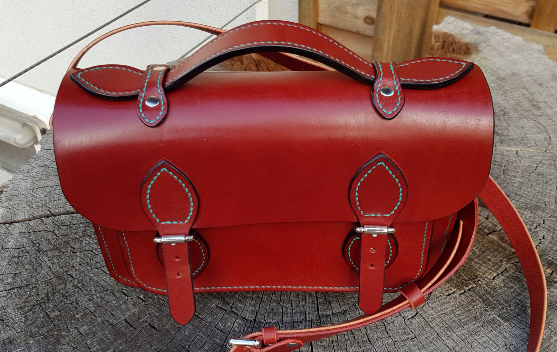

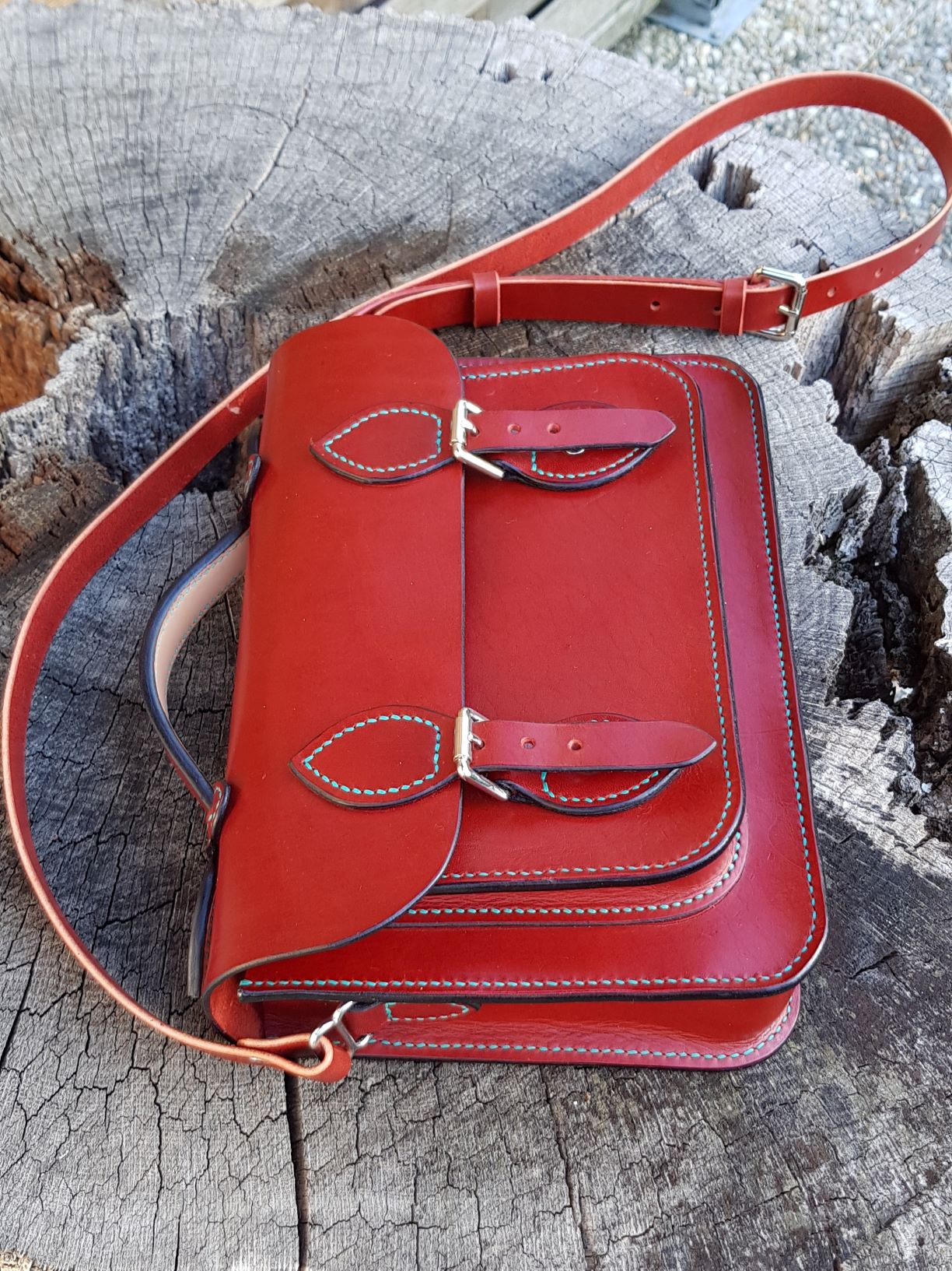

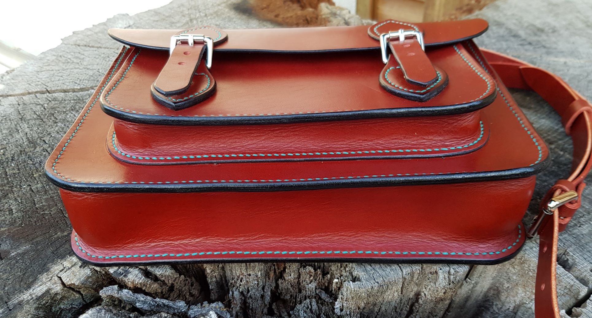

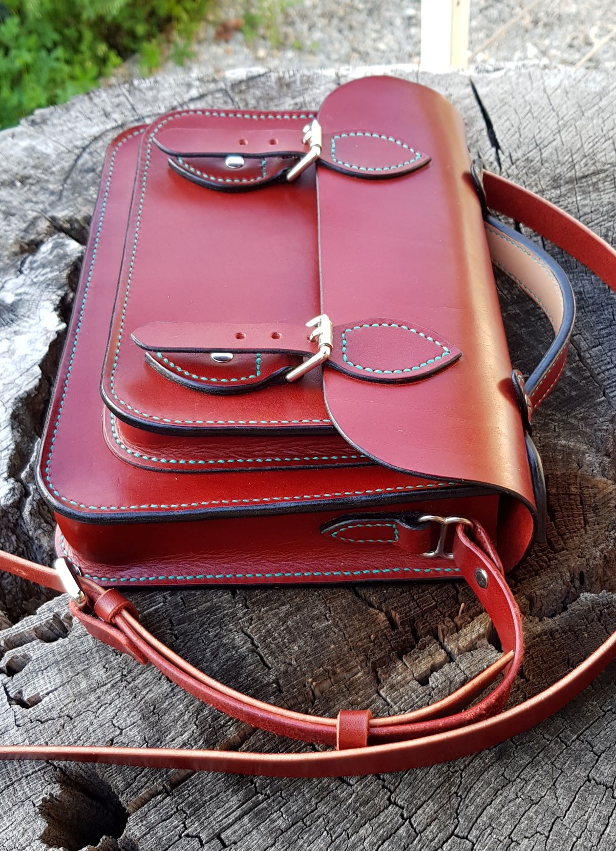

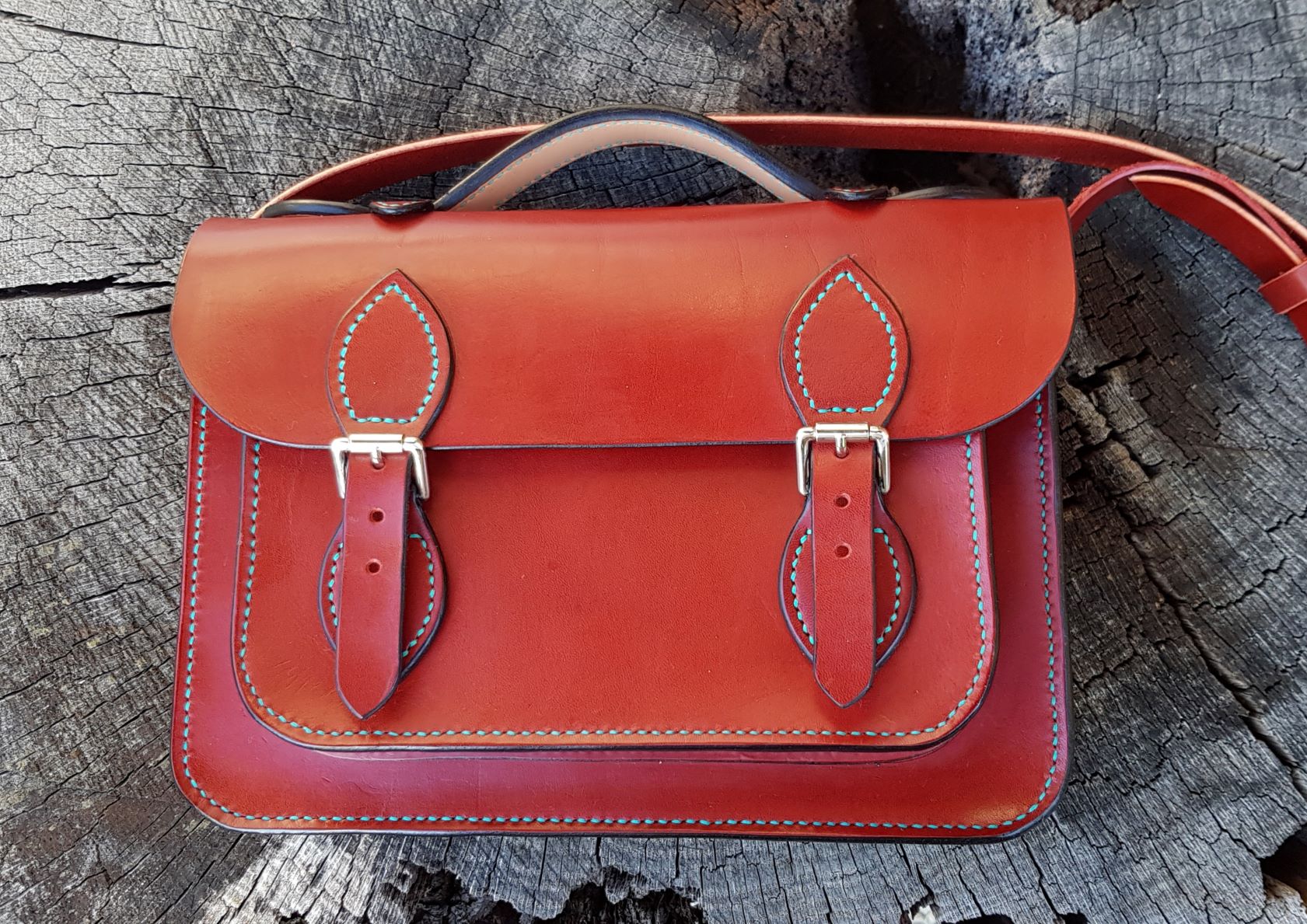

Mon dernier projet
Cuir : vachette végétal lisse couleur Etrusco de 2,5 mm semi-aniline.
Coutures à la main ( je me suis bien amusé !!!!!!!)
Pour les tranches, après les avoir bien préparées, je leurs ai passé une couche de teinture Waterstain noir avant de les lisser. Puis, une petite couche de Pro Resist de chez Fiebings.

Très beau boulot qui pour une fois sort de la perspective "repoussage" ce qui permet de voir un boulot de montage ce qu n'est pas toujours une sinécure.
En tout cas beau travail !

Effectivement beau travail. Peut être du à la photo mais les tranches de la bandouliere ne sont pas finies ?
Les coutures, une tortures plutôt !!

Pour la bandoulière j'ai arrondi les tranches et je les ai lissées mais je n'ai pas mis de teinture noire. Je vais probablement la refaire et la doubler car je la trouve un peu mince niveau épaisseur et bien sûr j'y rajouterai du noir pour une meilleure uniformité.
Pour les coutures ce n'est pas une torture pour moi. J'adore coudre à la main. J'aime voir la progression du projet avec une belle couture.
