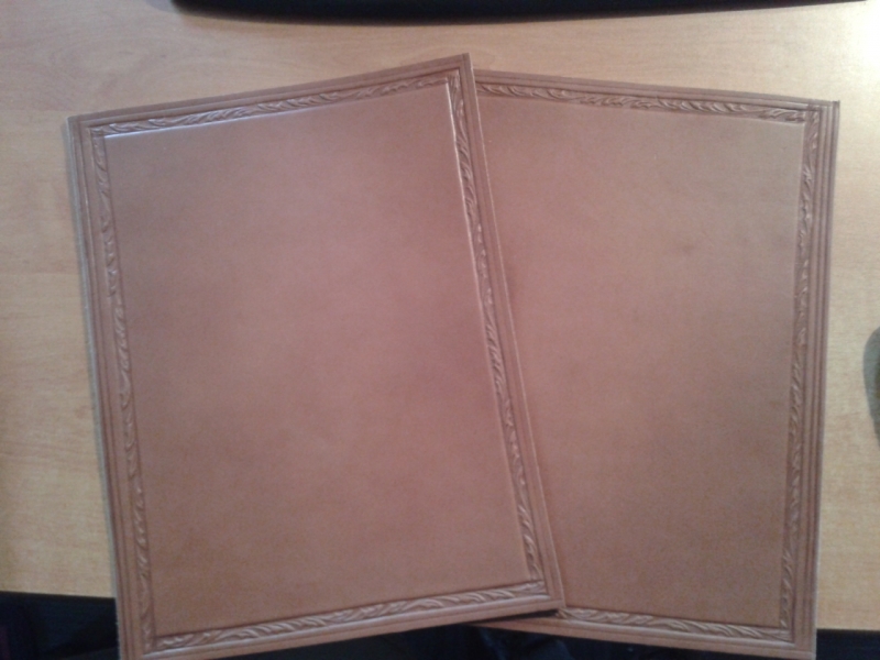

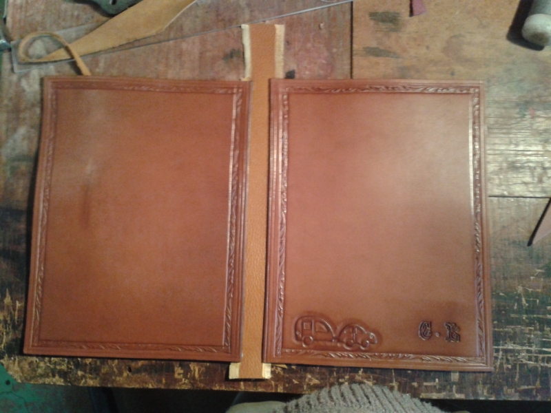

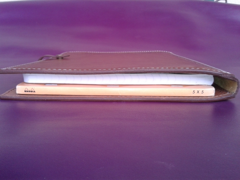

Je me suis lancé, pour le cadeau d'un pote; il fallait "marquer" l'événement: 50 printemps, c'est pas rien...
Il fallait pouvoir mettre un agenda ou cahier et un bloc notes au format standard.
Dosset en 3,5 mm, bande de 5 cms de large et 3 mm épais pour l'articulation, tiré d'un cuir très souple récupéré sur un canapé en fin de vie.
Une petite frise en bordure, les initiales,et, adepte des congés en caravane, je lui ai rajouté un petit motif ( du style oui-oui qui part en vacances...).
Photos du travail terminé d'ici la fin de semaine.
Protège Agenda/bloc notes

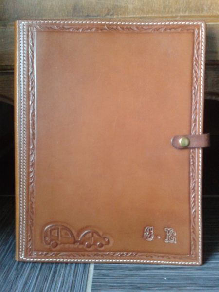

Re: Protège Agenda/bloc notes
Le travail est terminé, reste photos à faire et mettre en ligne.
Pour la frise, roulette embossage provenance Bunkhouse tools avec machine faite maison( inspirée de celle qu'ils commercialisent).Je ferai un post spécial de mes machines, (revues et corrigées...).
- equicuir89
- Messages : 448
- Prénom : Marcel
- Localisation : Yonne
Et voici.Selon les photos, les coupes peuvent ne pas sembler très droites; point d’excès de Chouchen ou de quelques breuvages bourguignons des alentours Auxerrois, juste un effet d'optique avec la prise de vue.

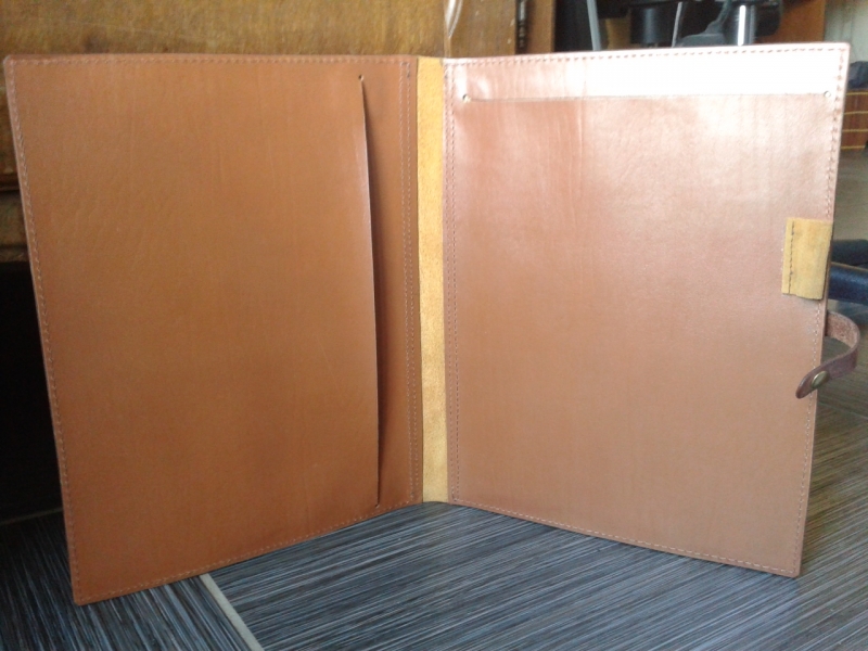

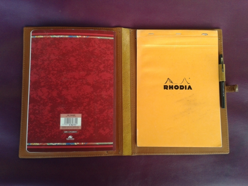

Pour la partie intérieure, il me restait du cuir en 1.5 d'épais mais un peu rigide ( j'appelle ça du cuir à cartable) dont la tenue convient parfaitement.
Un petit morceau de croute pour tenir le stylo.
Couture avec la 45 K 5, points resserrés un peu, fil en 31 de chez Onyx, aiguille 160.

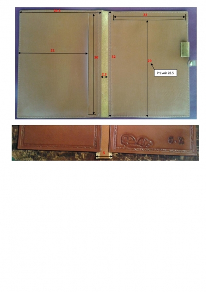

Dernière photo avec les dimensions utilisées, si qq'un(e) serait intéressé(e).
Pour le "logement" du bloc note ( partie de droite) , prévoir la dimension conseillée.
- Cylène
- Messages : 1463
Merci beaucoup pour ce partage, et en plus on a même les cotes
Il a bien dû être content avec un si beau cadeau!
