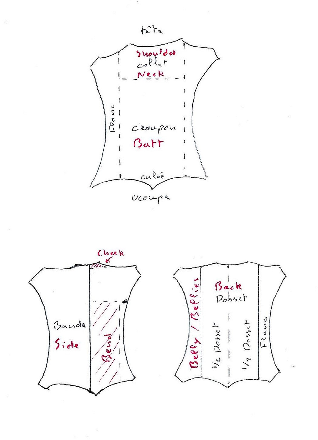

Message par Nox » jeu. 18 déc. 2014 21:24
Petits croquis vite fait (ça évite les droits d'auteur si j'avais pris une image ;) ) d'une peau et de ses diverses parties, noms commerciaux.
Pour les termes anglais, c'est de l'américain, ce sont les noms que l'on m'avait donné sur place, peut-être y a -t'il des choses à corriger si vous avez des docs là-dessus, allez-y ;)
Pour la briderie, préférez acheter des 1/2 dossets (surtout si vous prévoyez des rênes!)
Le collet est la partie la plus ridée, mais épaisse.
La culée est la partie la plus épaisse, mais flancheuse (creuse).
Le croupon est la plus résistante, la plus belle.
Les flancs sont la partie ayant le plus de prêtant.
Dans une bande il y a du collet, du croupon, de la culée et du flanc.
Dans un dosset il n'y a plus les flancs, mais une culée, un croupon, un collet. Coupé en 2 ça donne un 1/2 dosset.

Merci Nox, ça va éclairer quelques lanternes :wasntme:

Je pense aussi, c'est dans ce but que j'ai posté, en lisant quelques interrogations de ci de là....
Etonnant d'ailleurs qu'il n'y ai pas encore eu d'illustrations de ce genre quelques part sur le fofo... Ou alors je suis passée à côté comme c'est mon genre :P

Pour nous c'est basique, c'est sûr, mais si ça peut servir aux nouveaux passionnés...

petite précision la partie la plus flancheuse est bien celle des flancs
quant à la culée elle fait partie du croupon elle ne comporte qu'un petite partie située de part et d'autre de la queue ..parfois fendue pour
la mise à plat comme dans le cas des boeufs culards ...il ne serait pas inutile de se pencher sur la différence de texture entre les cuirs de vaches
et ceux plus réguliers en épaisseur des cuirs de boeufs (a suivre aprés enquête )certains tanneurs ayant une préférence ..quand ils le peuvent
sur telle ou telle oirigine régionale !...

il semblerait que les anglo-saxons fasse une nuance entre schoulder (épaule) et neck (cou) dans le cas de demi -collet ...
head and schoulders what else ? comme disent les ricains en se lavant la tête et buvant leur café

Coucou tout le monde, j'ai des questions: :?:
dans une peau il y a plusieurs parties, est ce que toutes ces parties sont à la même épaisseurs ?
Et puis, comment fait-on pour savoir où sont les limites de chaque partie ?
Ca ne me semble pas évident ? :coleredefeu:

les limites sont un peu virtuelles, sans doute avec des différences selon certaines peaux (l'une peu avoir des flancs plus étalés, un croupon ou dosset avec des bords moins top par ex s'il s'agit de cuir de vache ayant eu 36 veaux :P )...
Mais laissons Montagne répondre, c'est lui l'expert ;)

Message par montagne » mar. 23 déc. 2014 20:04
salut tipit je pense qu'on a déja abordé ce sujet dans la discussion sur les cuirs ? non les ciurs n'ont pas tous la même épaisseurs selon
les origines régionales les races les sexes l'age ...les boeufs ont un cuir assez régulier dumoins sur toute la partie dorsale de même chez
la vache lapartie ventrale est plus mince ; selon leur destination sellerie ou maro les cuirs sot sciés en 2 voire 3 épaisseurs régulières
il n'y abien sur pas delimites précises entre un flanc et un dosset .le tanneur aura intéret a faire des dossets larges vu la différence de prix
par rapport aux flancs et que les cuirs sont vendus à la surface ... sur les quelques centimètres qui séparent un flanc et un dosset le long
de la ligne de séparation la qualité du cuir est sensiblement identique on aura intéret à privilégier par conséquent des dossets étroits
c"est principalement sur les méthodes de fabrication que les cuirs ont subi des changements de qualité; de tous temps certaines tanneries
possédaient une réputation plus ou moins renommée acquise au fil de leur expérience
