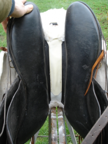

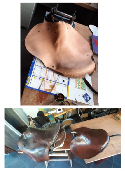

Un pote m'avait déposé une selle dernièrement achetée, mais sur laquelle, la qualité du cuir était telle, qu'il avait l’impression d'être assis sur une savonnette...
Point de produit miracle à étaler pour une bonne assiette...Je lui ai réalisé une housse en croute, afin de retrouver un peu de "stabilité". Mise en forme mouillée, ce cuir se prêtait moyennement à mes désirs,
j'ai quand même réussi à lui donner forme. Une petite bande rajoutée sur la partie avant, 2 pressions sur l' AR des quartiers, et un large velcro qui passe dessous pour maintenir correctement. Je n'ai malheureusement pas la photo du velcro du dessous.
Testé sur plusieurs sorties, le résultat convenait à son nouveau proprio.

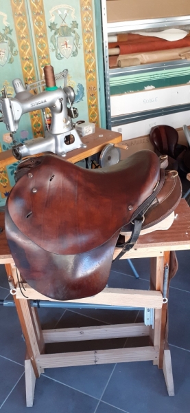

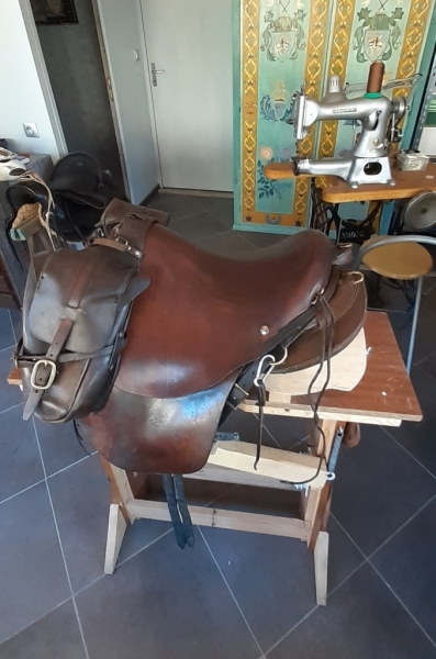

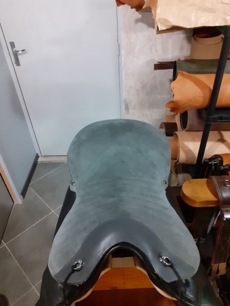

On m'en a ramené une autre pour une housse dans le même "esprit"; une selle de rando où l'assise était quelque peu usée; refaire le siège , je ne savais pas.
J'ai utilisé un collet en 2.5 d'épais. Les photos viendront un peu plus tard.

Désolé mais la taille des photos étant petite (même agrandie), du mal à voir... C'est celle avec du blanc et roux? en gris?

Bonjour, tout pareil que Luc, hier j'ai pu agrandir l'image mais le collage des photos sur la page fait perdre la qualité de chaque photo, et du coup en zoomant ça pixelise pas mal.

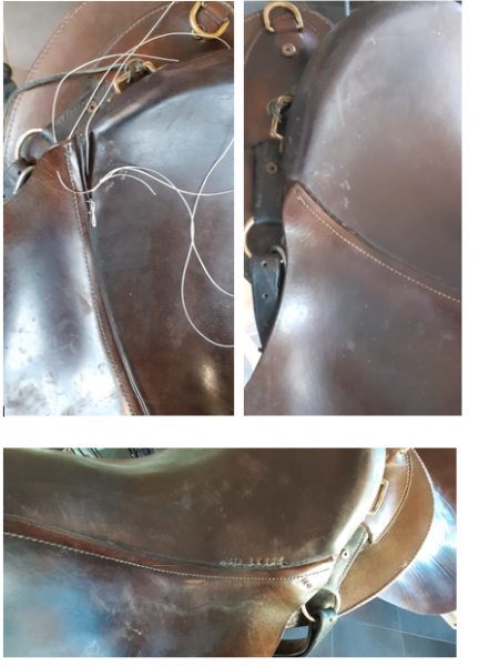

Désolé pour la taille des photos...Ne voulant pas charger des photos trop "gourmandes", j'ai un peu trop réduit et n'ai pas vérifié après coup...
En revoici qqes unes.

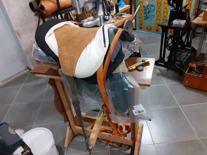

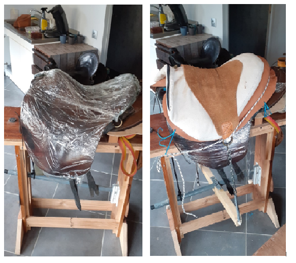

Je me suis fabriqué un support après avoir zieuté sur le net des reportages sur des saddel makers , un gros coussin rempli de sable et me suis lancé...
Le film plastique protège la selle du cuir mouillé que je laisse au moins 24 h.

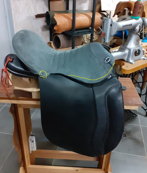

Pour assurer le maintien, entouré en jaune : la pression (derrière la descente de cuisse); un rabat sous le petit quartier : le trait jaune; le taquet d'origine vient compléter
la bonne tenue de l'ensemble et le velcro en dessous ( que je n'ai pas photographié).
une vue de face
une vue de face

C'est beaucoup mieux! Et je vois que j'étais à côté!
C'est un beau travail certainement pas si simple à faire....

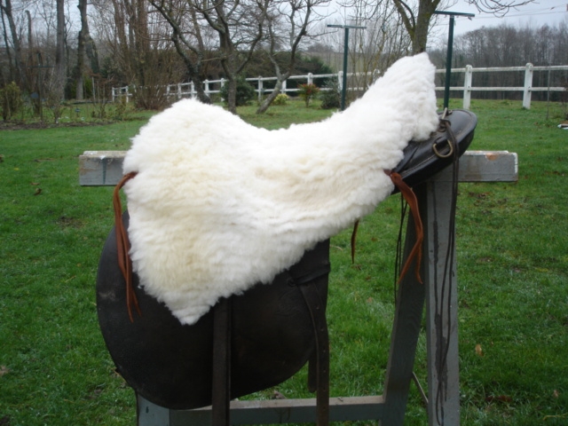

Bizarre le hasard! J'ai vu le même principe hier sur une selle Gaston Mercier mais avec peau de mouton...

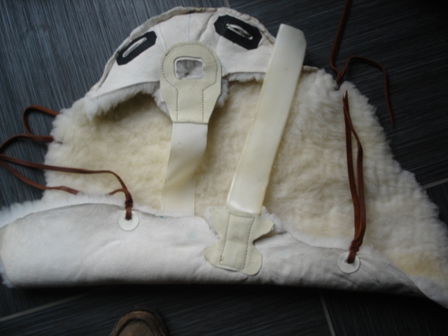

une question :ce qui retient la peau de mouton sous la selle c'est de l'élastique?
Beau travail,rien à ajouter a ce qui est dit.
- equicuir89
- Messages : 440
- Prénom : Marcel
- Localisation : Yonne
Re: Dessus de selle croute de cuir
Bonsoir, c'est juste du velcro cousu sur une bande de cuir. Le chevauchement est de l'ordre de 15 à 20 cm ce qui laisse un peu de marge pour l'ajuster sous la selle. Velcro de 4 cm de large ; cela tient bien.
Un conseil pour ceux qui veulent faire : ne prenez pas du velcro autocollant qui est pourtant pratique. Lors de la couture machine, , au bout de qqes centimètres de couture, de la colle se fixe sur l'aiguille et cela devient vite le bazar.

salut salut !! je refais/répare les sièges de cette façon là en habillant tout le siège avec couture du troussequin jusqu'au pommeau avec couture de chaque côté !! la condition étant d'avoir le cuir qui va bien !! du veau à siège étant l'idéal bien sûr mais souvent je m'adapte !!!beau travil en tout cas car c'est jamais facile ce genre de sauvetage !!!
