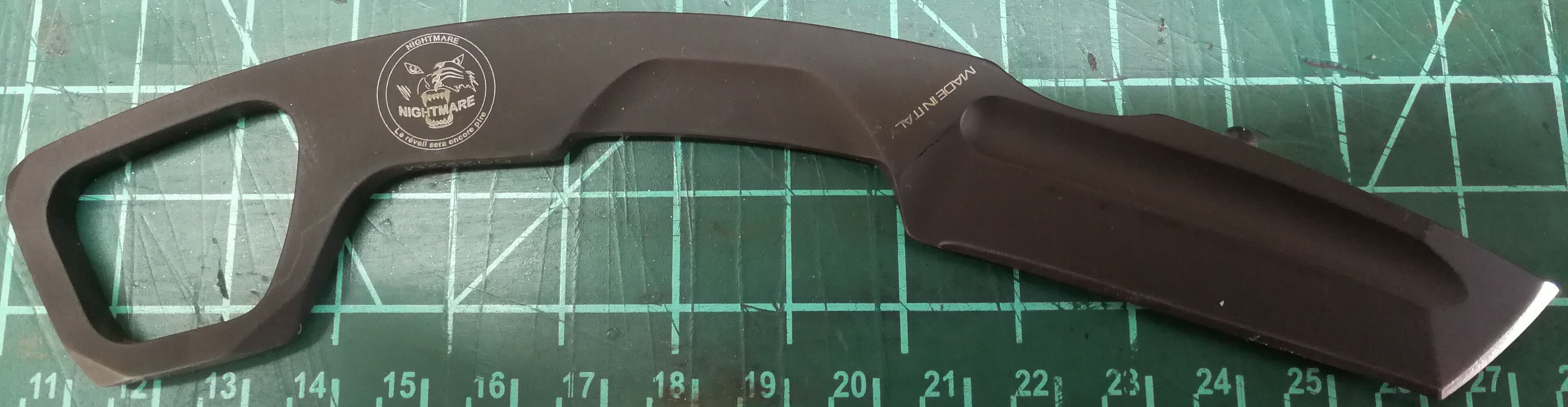

j'ai besoin de vos idées pour réaliser un étui pour ce couteau:

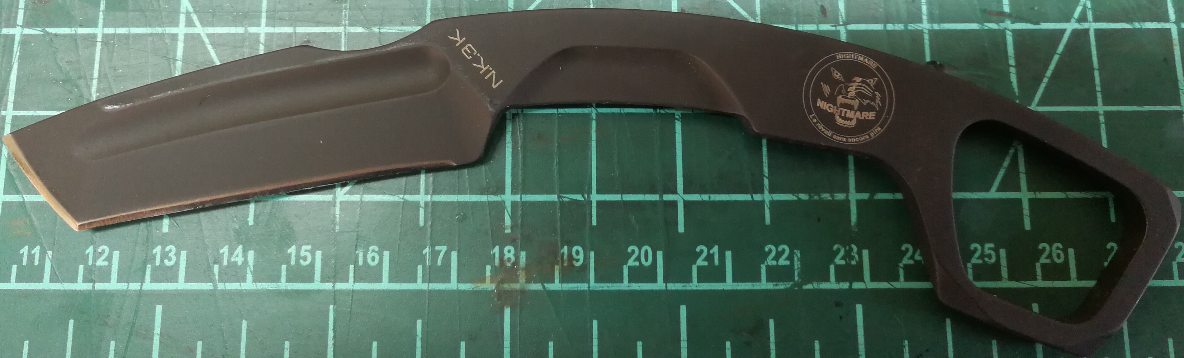

son autre face:

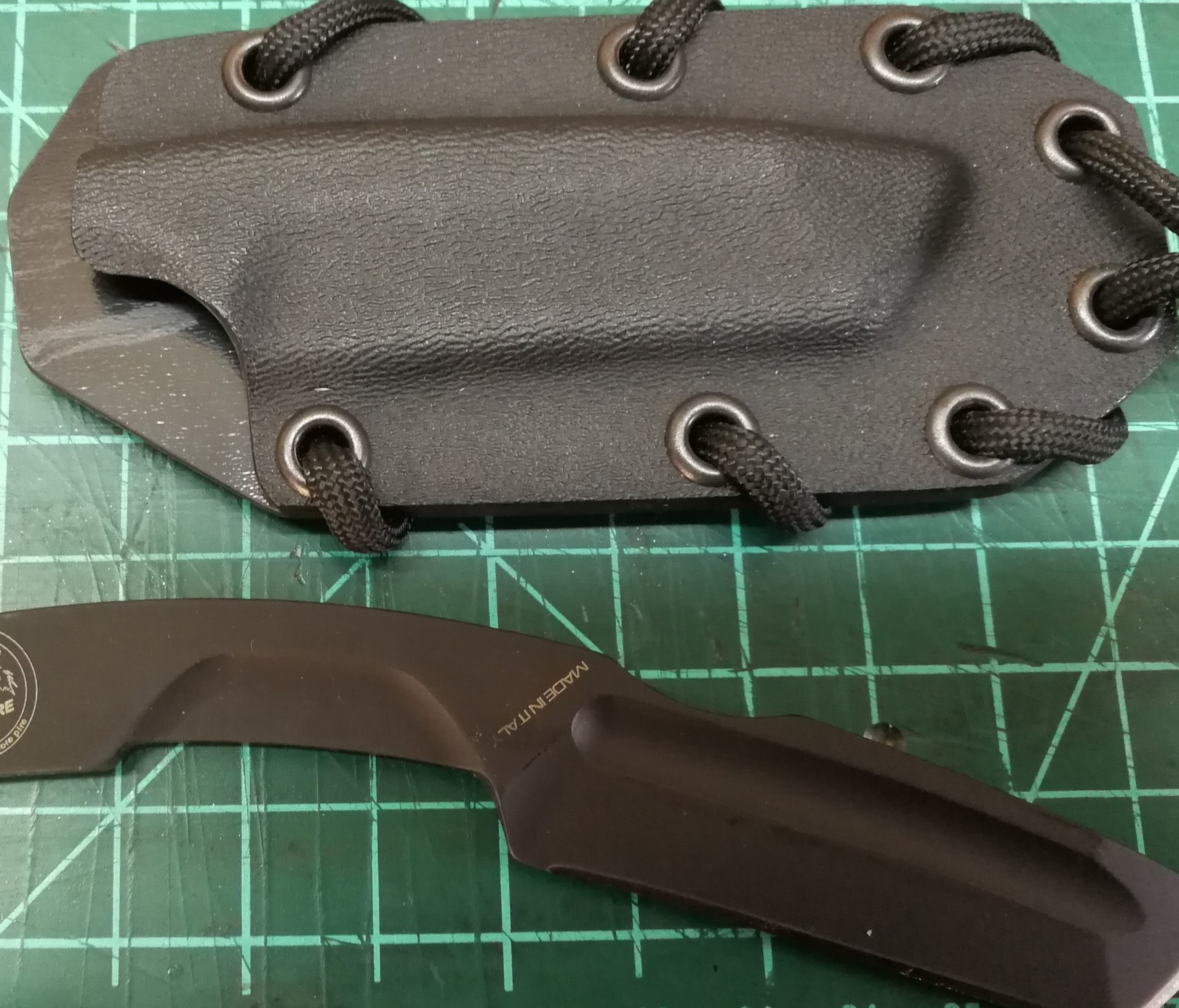

il m'est demandé de faire un étui tour de cou dans l idée de l’étui en kydex suivant:
toutes les idées sont les bien venues
merci d'avance

Bon sur un tour de coup il faut que l'étui enserre bien la lame pour qu'elle ne glisse pas. L'étui existant est un point de départ, en cuir avec des coutures il pourra être plus fin (et plus joli et esthétique).
Peut-être rajouter une patte pour le tenir, et en cuir végétal avec un moulage :?:

Tu peux facilement faire un étui moulé, il y a plein de vidéos sur le net qui montre cela. Le principe étant de moulé l'étui directement sur le couteau (emballé dans du cellophane) après l'avoir bien trempé dans l'eau. Si l'étui en kydex convient en terme du design, tu dois donc pouvoir faire quelque chose d'assez proche. Avec une couture ça devrait être plus joli que des oeillets, mais c'est subjectif ;-)

je pensais aussi à un aimant pour être sur que le couteau ne tombe pas
qu'en pensez vous???

J'aime bien l'idée de l'aimant!
j'avais du faire un étui de cou pour mon poto forgeron, pour un mini mini couteau, j'avais galéré comme un fou pour le maintenir correctement. avec cette idée ça aurait été bien plus simple!
C'est à tester!

si je moule le cuir et que j'ajoute un aimant je pense qu'on pourra s'y pendre sans qu'il ne sorte de l’étui. je ferai les deux et reviendrai vers vous pour vous donner le rendu.
