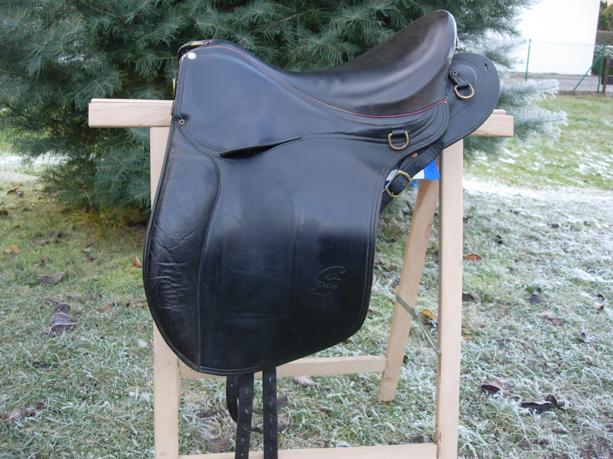

je voulais recuperer l'arçon d'une western de mauvaise qualité pour m'en faire un mais j'avais oublié que j'avais une vieille mixte que je n'arrive pas a vendre ( mise en vente a 50€ et elle ne part pas )
Uploaded with ImageShack.us
elle est un peu usée mais en bon etat ... plutot confortable à l'assise
je pensait modifié les quartiers surtout qui sont assez usés et donne un aspect vieillot a la selle ...
Qu'en pensez vous ??

J'etais en train de me poser la question pour le même genre de selle.
Mais une selle anglaise avec les matelassures etc, ça me semble être plus compliqué et au final, c'est pas une selle de rando...
Mais c'est une belle expérience!
Regarde les oeuvres de papyrus!

je souhaite juste la refaire pour mieux la vendre ... car apparement sont aspect empeche la vente je pense

Mais tu sais, ce genre de selle est très difficile à vendre. J'ai celle-là en vente depuis longtemps, elle est pourtant en bon état mais d'un look démodé et personne n'en veut.

Refaire les quartiers pour la vendre 50€... A mon avis, ça ne vaut pas le coup !
Entre le cuir utilisé et le temps passé, tu vas d'e****** pour rien...
(Pour refaire les quartiers, il faut défaire les panneaux (matelassures) qui sont lacés à l'avant de la selle et à l'arrière (donc il faudra refaire et ce n'est pas toujours évident à réaliser), et les grands quartiers sont normalement cloués avec de petites semences sur l'arçon : si l'arçon n'est pas trop pourri, ça ira pour reclouer, sinon, tu risques de tout abîmer et ça ne tiendra plus...)
Par contre, c'est toujours intéressant à faire !

oui y'a de ça aussi ! je risque a rien a essayé
et puis si ça donne bien je verrai si j'augmente le prix

A mon avis, comme AJ sellerie, si c'est pour entrer dans tes frais, je pense que tu ferais mieux d'abandonner. Maintenant, c'est aussi l'occasion d'acquérir de l'expérience sans trop trop perdre.
Moi je dis, cette petite selle mérite un topic à elle toute seule
