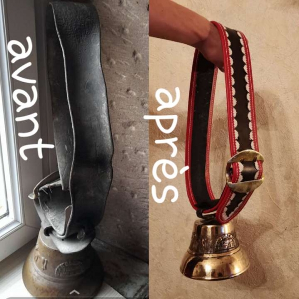

Finalement, je n'ai pas du poster çà. Je viens de retrouver un petit montage que Tristan avait fait pour le client.
Je regarderai avec Cody si on a quelque chose de plus complet.

Re: Collier de vache
Superbe, si j'étais Taureau, je sais laquelle j'irai voir en premier
Les petits motifs blancs découpés, sont cousus avec la bordure rouge, ou collés avant couture ?
