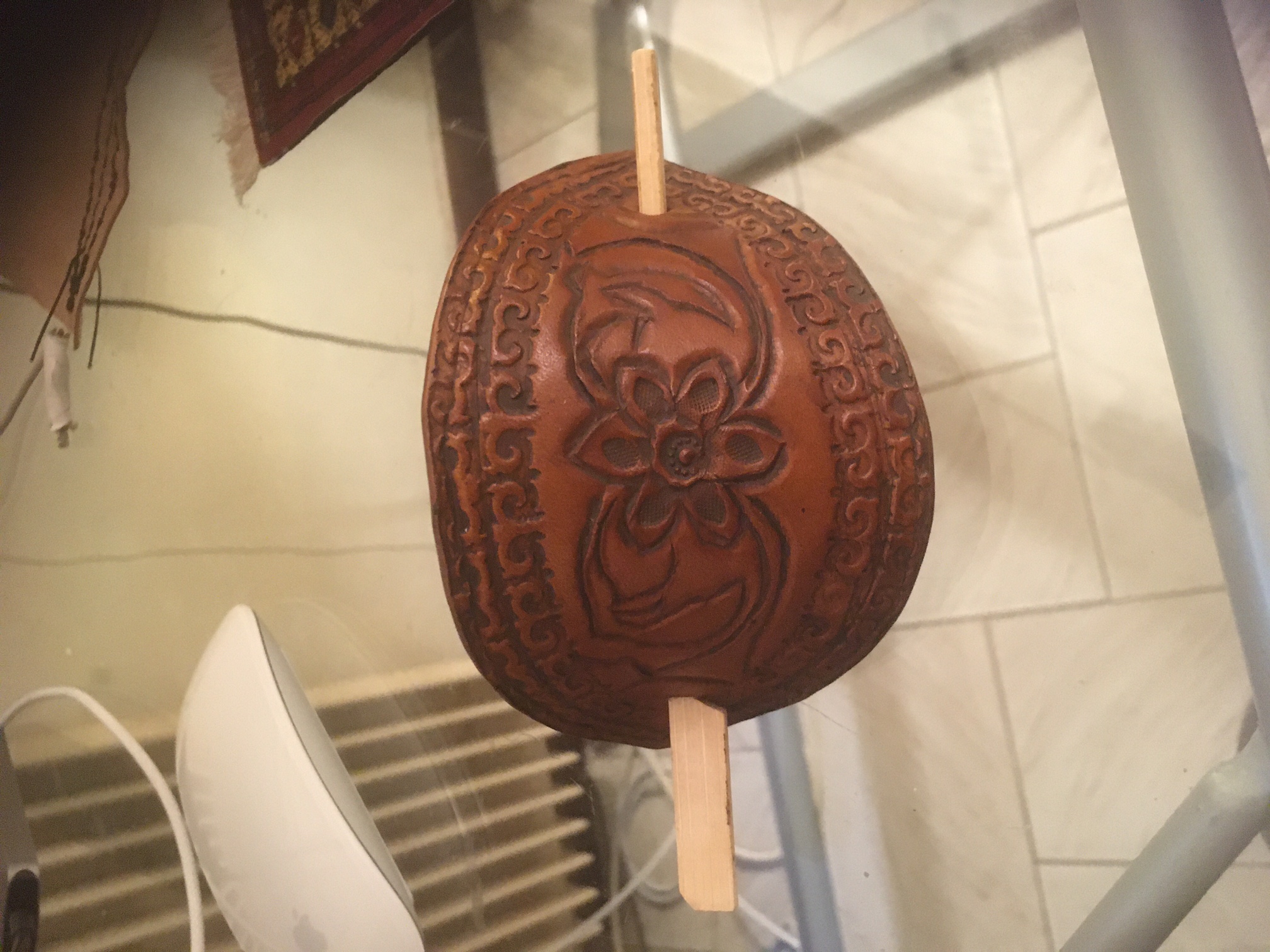

Re: Barrette cheveux
Wow, les barrettes cheveux en forme de feuille sont vraiment magnifiques. Je vois qu'il y a une multitude de choses qu'on peut réaliser avec le cuir. Ça me donne encore plus envie d'apprendre.
