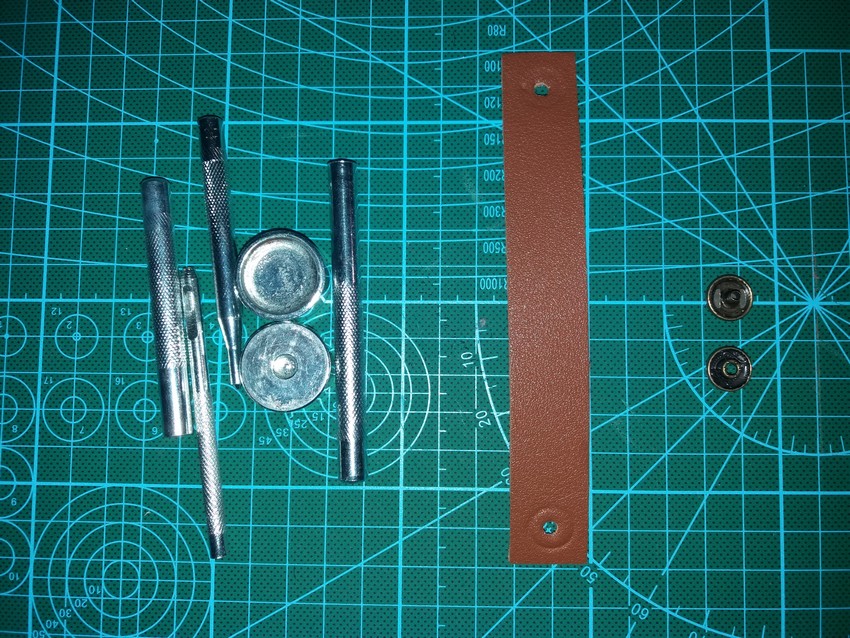

Bonjour, je souhaiterais un tuto expliquant comment fixé un bouton pression comme celui-ci sur une lanière de cuir ?

Il te manque des pièces? ton bouton pression est incomplet non?
Par ailleurs je ne vois pas très bien mais on a l'impression que ta pression (sans vilain jeu de mots) est plus destinée au tissus plutôt qu'au cuir.

OK, merci, ben ils viennent d'un kit outils pour cuir :)

Tu n'as qu'une pièce par partie? Il faut que ton cuir ne soit pas trop épais...
Combien fait le tube du rivet en hauteur et quelle épaisseur fait ton cuir?

Il semble que tu as déjà essayé de le poser vu la marque sur le cuir... Et sauf mauvaise vue de ma part la partie en haut de la photo n'est pas intacte...

Non il y a une troisième pièce, moins d'un ctm.

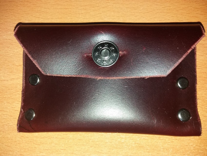

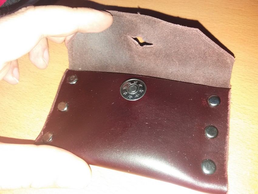

Si non, entre temps j'ai fais ceci avec des rivets à deux pièces que j'ai assemblé avec une pince, puis j'ai mi un bouton pression destiné normalement à un jeans :

Les rivets posés avec une pince aplatit la tête et le résultat n'est pas top. Mais bon, une presse coute un bras, sinon il existe des kits de pose.
Pour les tranches il reste du boulot pour être nettes.
Ce genre de bouton de jean ne tiens guère dans le temps et ça n'a rien à voir avec une pression.
Quand tu fais une fente, fais la entre deux trous à l'emporte pièce, ça évite la déchirure dans la continuation de ladite fente. Même s'il n'y a pas une grosse contrainte dans ta réalisation.

Ton bouton s'appelle un bouton de célibataire. C'est un bouton qui se rivette avec un clou à encoche et c'est destiné aux gens qui ne savent pas coudre. D'où son nom de ''bouton de célibataire''
