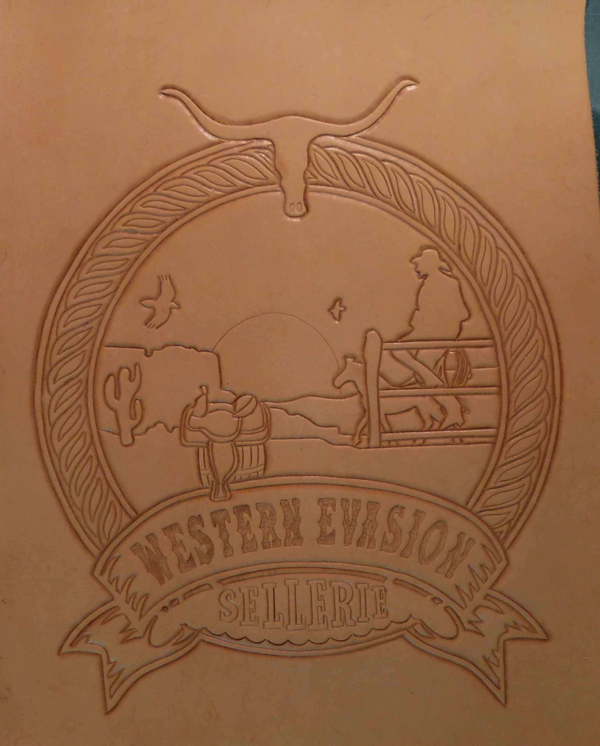

Pour animer un peu ce forum. Voici un prototype de reproduction d'une affichette d'un manège western de ma région. Il sera colorisé , raison pour laquelle j'ai repoussé sur un cuir espagnol avant d'utiliser un HO de 3,5 mm, je ne vais pas gaspiller du bon collet pour un essai. Les lettres du bas ont été travaillées avec 2 matoirs 104, dont un a été rétréci. Le prototype mesure environ 28 x 35 cm, double du modèle.
J'attends vos avis. Michel

Bin dis donc, tu t'es amusé!!! Surtout pour les lettres! Chapeau!!!

Pour un "essai" c'est plutot très réussi..Bravo

Bonsoir Michel,
Superbe, il y a des parties qui ne semblent vraiment pas simples et tu t'en es bien sorti.
J'ose une remarque (constructive) : sur ton repoussage j'ai du mal à identifier qu'il s'agit d'un cordage (mais c'est joli comme motif).
Si j'avais à le faire je pense que je repousserai sans chercher à représenter les traits noirs. J'enlèverai donc le repoussage interne que tu as fait dans chaque bout de corde. Et je passerai le beveler pour donner du relief interne à la corde. Par contre au moment de la coloration je renforcerai l'effet "ombre" en mettant un peu de noir dans le creux laissé par le beveler.
Voilà mon modeste avis.
Au plaisir de lire celui des copains

Merci. Damien, je pense comme toi à propos du laçage ou cordage. Je vais coloriser celui-ci mais, quand je réaliserai le définitif, je travaillerai avec les teintes plutôt que de tracer l'effet volume, les traits bruns foncés. Sur écran, c'est plutôt noir mais en fait tout ce qui est foncé est brun avec différentes nuances. Je devrai aussi corriger le lasso qui n'est pas assez défini et la jambe droite du cavalier. J'ai aussi envie de descendre les fesses du cavalier sur la barre haute.

En fait, je suis bloqué car , après plusieurs essais, je n'arrive pas à teinter la partie centrale jaune, sur des chutes de cuir. Pour les autres couleurs, c'est top. J'ai utilisé Fiebing's Yellow Leather Dye eco-flo. Un conseil ? Sinon, je vais utiliser de l'encre jaune acrylic que j'emploie pour des dessins à l'aérographe.
