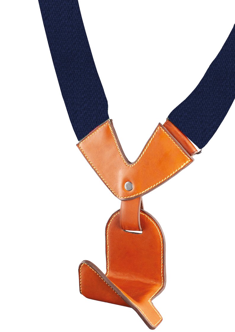

Super pour le conseil. En y réfléchissant bien je suis bien d'accort avec vous. J'avais préparé les deux cotés identiques en taille mais c'est une erreur. Je mets en annexe un photo de ce que je veux réaliser.

Effectivement même en mouillant du végétal ça aurait pu faire pour l'arrière, mais à l'intérieur il y aurait eu des plis disgracieux...

Mon avis :
Tu plie avant
Tu peux utiliser du cuir à tannage végétal sans aucun problème. D'ailleurs ça en est sur ta photo.
Ensuite, ce que je ferais :
- tu coupes intérieur et extérieur un peu plus grand que ta forme (je prendrai un peu plus fin pour l'intérieur sauf si l'intérieur est soumis à des contraintes mécaniques fortes)
- tu encolles tes deux pièces cuirs et ton support à la colle contact (néoprène)
- tu les mouilles ton cuir pour avoir un meilleur prêtant
- au besoin, tu réactive ta colle en la passant à l'acétone (n'encolle pas après avoir mouillé, ta colle ne tiendra pas)
- Tu assemble la partie intérieur en la faisant plaqué correctement sans l'étendre. Sans quoi, en séchant elle va se rétreindre et se désolidariser du support.
- Tu mate correctement le pourtour pour avoir le meilleur accostage entre tes deux pièces de cuir (je te conseil de chanfreiner ton âme alu pour avoir un bord progressif.
- tu fais ta couture sans tendre outrageusement tes points (le cuir mouillé est plus fragile)
- tu surtailles le contour à environ 2 mm de ta couture
- Un petit coup d'abat carre
- Tu profites que tes bords soient encore humides pour les patiner.
Si tu suis ce process, tu auras exactement le rendu de ta photo.
Il n'y a vraiment rien de compliqué

Tu mouille pour que le cuir soit propice à une déformation. Il ne faut jamais qu'il rejette l'eau quand tu le travaille.
En général, je l'immerges quelques secondes et je laisse la capillarité faire son effet avant de commencer. Le travail de rmayne ne nécessite que peu d'allongement au niveau du raccord de la languette alors ça va être facile.
J'ai oublié de préciser, quand on a mis une première couche de colle à sec, après avoir légèrement essuyé la face encollée, on peut aussi réactiver en appliquant une seconde couche de colle.
Dernière précision, si tu griffe l'alu, ta prise en sera d'autant plus efficace.
