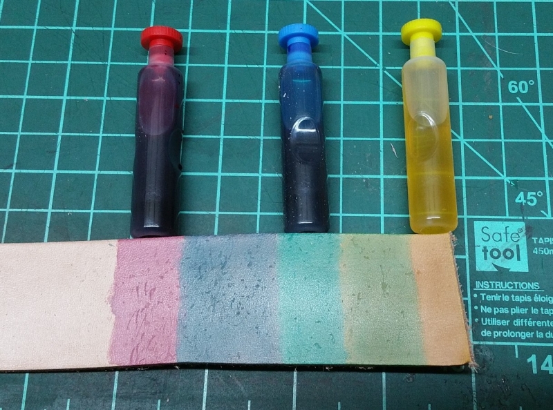

Comme promis dans un post précédent, je viens de tester le colorant alimentaire (de chez vahiné) sur du cuir tannage végétal naturel voici ce que ça donne:
Alors de gauche à droit:
couleur naturelle, le rouge, le mélange rouge et bleu, le bleu, le mélange bleu et jaune et le jaune.

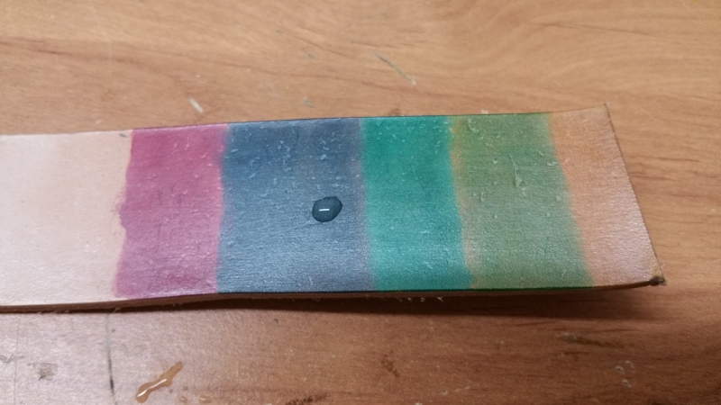

maintenant après séchage complet et passage d'encaustique:
voila le test est fini, ça peut être une solution peu onéreuse (1.5 euro les trois tubes), le rendu me fait penser à celui des teintures drapeaux de France.....
A bientôt

Merci de ton partage. Je suis assez surpris de la teinte que tu arrives a obtenir, ça ressort bien.
Je n'y connais rien mais justement je serais curieux d'avoir l'avis de Stéphane, zacky ou tout autre personne ayant déjà fait des tests de teinture comme cela. Est-ce que ça tient bien dans le temps ? Ne faudrait-il pas un fixateur ?

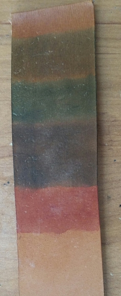

voila deux mois que ce morceau de cuir a été teinté avec des colorants alimentaires, durant tout ce temps il était collé à ma fenêtre en plein soleil, quand il y en avait.
le cuir naturel tanné végétal à foncé, et les couleurs ont un peu changé mais pas autant que j'aurais cru
qu'en pensez vous????

Moi j'ai l'impression que ça a beaucoup bougé contrairement à ce que tu dis :-)
Après ça donne un effet encore plus pastel je trouve. Mais bon ça fonce un peu trop à mon goût.

j'ai bien dis "que j'aurais cru" je n'ai pas dis que ça n'avait pas bougé, je m'attendais à ce que les couleurs ne soient plus visibles. je ne pense pas qu'il faille retenir cette méthode!!!
allez, je continue à chercher.
