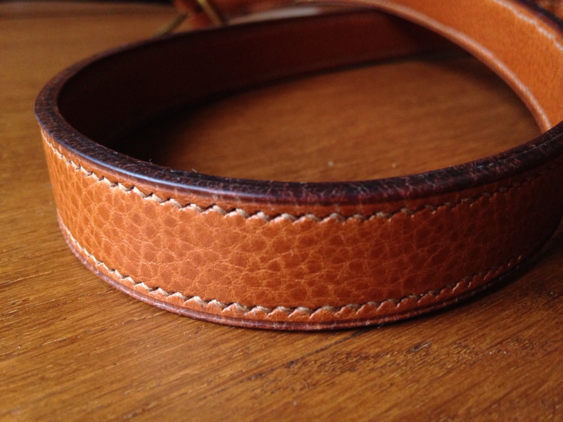

Bon, voici mon tout premier filet à vie.
J'ai fait ma finition de tranche en appliquant de la cire (d'abeilles) chaude comme je l'ai souvent fait sur des ceintures. Par contre, je ne sais pas si c'est du au cuir ou si je me suis trompé, mais la cire semble craqueler même si elle reste lisse. Si quelqu'un pourrait éclairer ma lanterne sur le pourquoi du comment, je serai intéressé. Sinon je systématiserais l'utiliser de cire tranche + cire d'abeilles lissé à chaud.
Mon premier filet + soucis finition de tranche

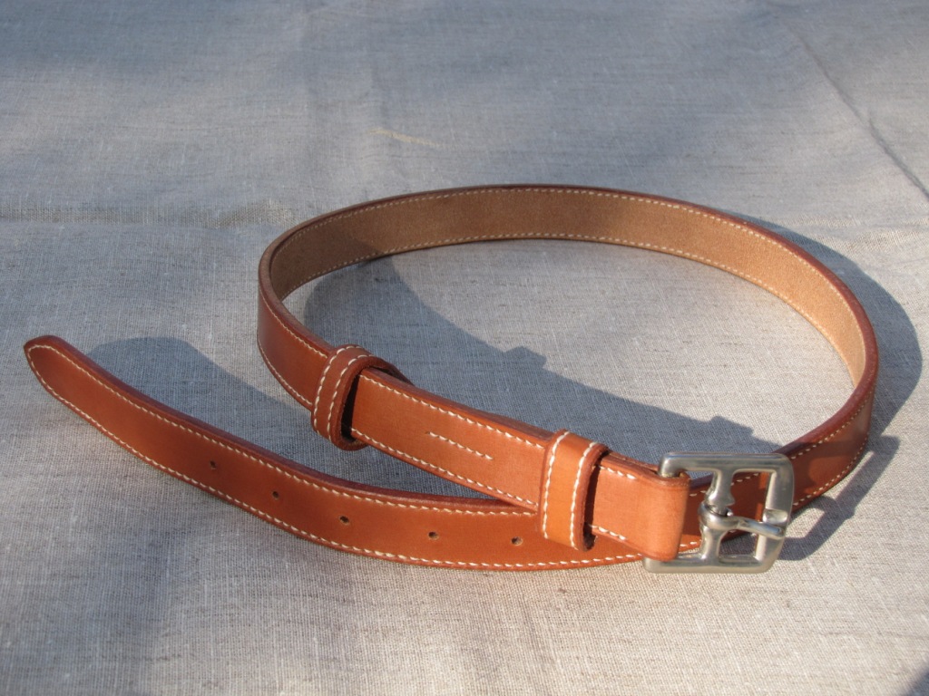

Bonjour Stéphane, j'ai bien regardé les tranches, est ce que tu passes de la gomme arabique avant la cire ?
Perso, j'utilise cette gomme sur les tranches des ceintures en cuir végétal, je l'astique et fait briller au chiffon doux et à la lissette. Éventuellement, je repasse de la cire d'abeille préalablement chauffée sur la tranche, puis ré astiquage au chiffon doux. Ci-joint la photo d'une ceinture que j'ai faite. A toi de voir et d'essayer, bon courage.

Re: Mon premier filet + soucis finition de tranche
Bonjour BeauLama,
Je viens juste de voir ton intervention. En fait, j'ai trouvé mon problème. J'avais juste mis trop de cire. Le cuir "buvant" plus la cire chaude que d'habitude j'en ai rajouté et en fait je me suis retrouvé avec une bouche en surface qui craquelait. Une fois éliminée à coup d'huile de coude, le problème à disparu.
La prochaine fois, je vais passer de la gomme avant pour voir l'Effet. En fait j'aime bien la cire chaude car ça fonce le cuir en un brun plus élégant que du cire-tranche marron.
En tout cas, merci pour ton tuyau, je vais l'essayer à l'occasion
