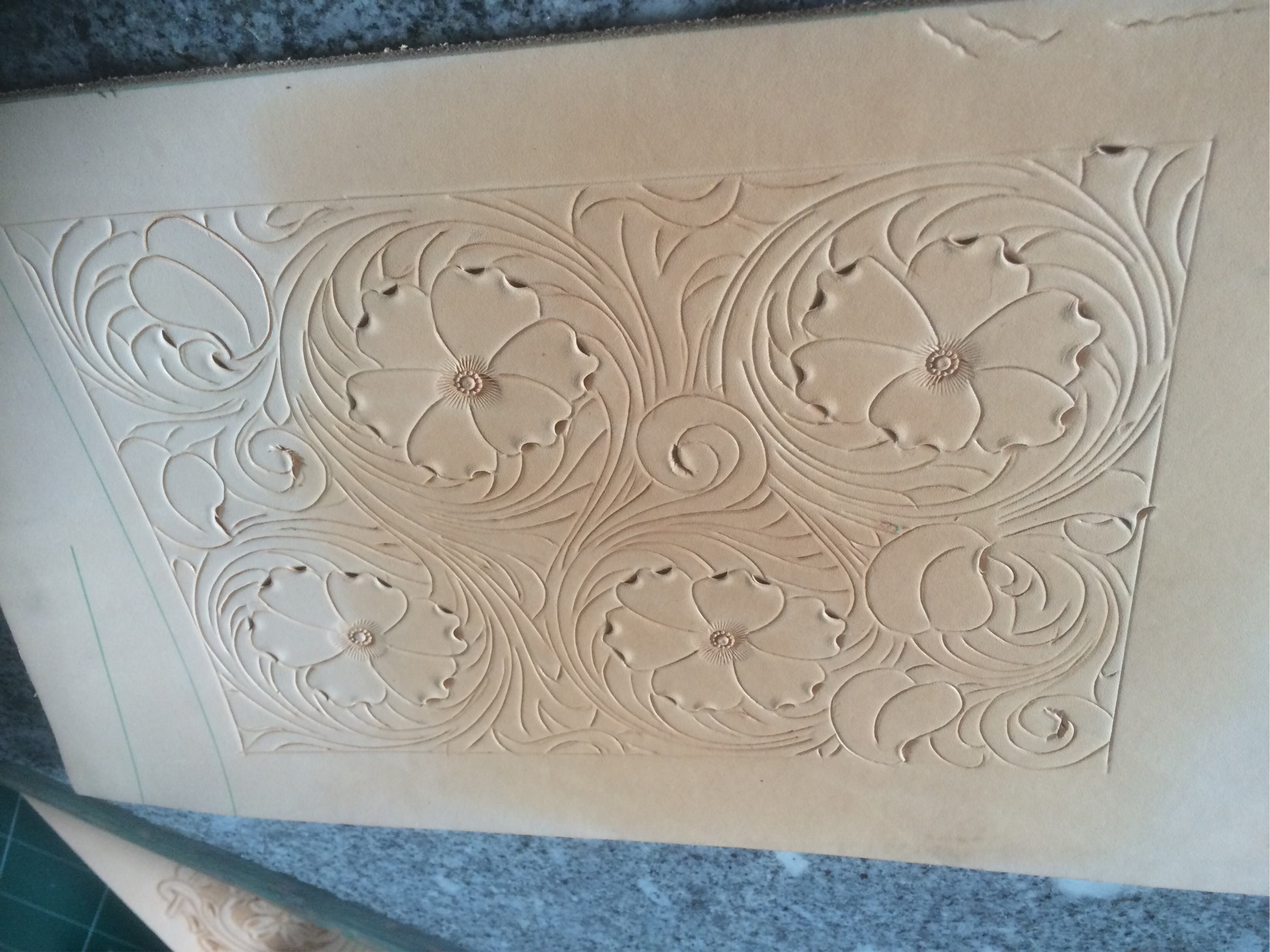

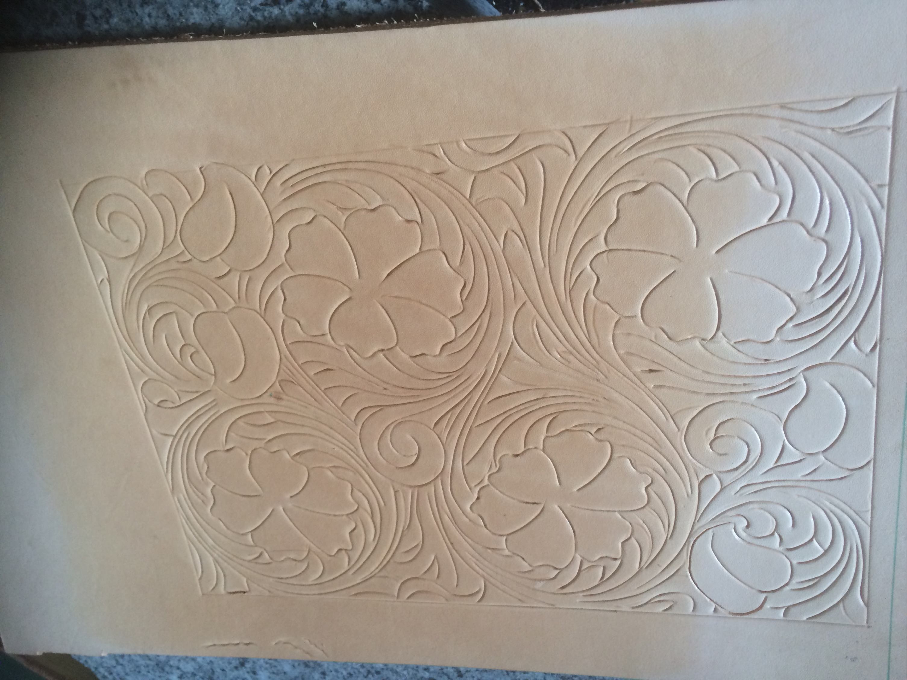

Histoire de m'entraîner un peu, car cela faisait longtemps que je n'avais pas touché à mon swivel...
J'ai pris un bout de cuir et j'ai reproduit un pattern de Bob Park, le plus simple pour commencer.. 5 fleurs sur 20x15cm.
Pour l'instant il est loin d'être fini car je n'ai pas tout le temps nécessaire pour le faire en une fois. Mais voilà déjà les différentes parties débutées.
n'hesitez pas à me donner vos avis pour la suite...

Re: Essai Pattern Bob Park 5 flowers
Bonjour Thé,
Attention au débordement des outils. Je ne sais pas quel est ton niveau dans le domaine mais le projet est ambitieux. Pour le début c'est pas mal.
J'attend le reste avec impatience. Attention à gérer l'humidité du cuir, donc ne pas trop attendre entre les 2 séances. Petit conseil, si je peut peut me permettre.
Prendre une éponge, pas trop imbibé d'eau, mouiller coté chair sans excès, mettre dans du film étirable de cuisine, puis mettre au frigo jusqu'à la fois suivante.
Une autre methode : pareil avec l'éponge, puis mettre entre le marbre et une plaque de verre. Mais il fais chaud en ce moment donc le frigo est une meilleur solution.
Le fond, ou back-ground, ce fais à la fin même si on est impatient de voir le résultat.
Bonne continuation.
Jacquy.
Bonne continuation.
Jacquy.
Coucou,
jolie motif...
le cuir ne serait pas un peu fin ??
ce qui pourrai expliquer que j'ai l'impression que tu n'a pas entaillé beaucoup...
je trouve les deux "enroulades" déjà fait, un peu " pas terrible"...
jolie motif...
- Messages : 607
Merci pour les retours,
Jacquy, pour te repondre concernant mon niveau je dirai débutante. J'ai déjà à mon actif quelques réalisations mais toujours en apprentissage.
J'ai déjà passé le background parce que je m'en sortai plus dans le sens du coup je visualisais mieux.
Niveau humidité du cuir c'est raté je n'ai pas pu continuer faute de temps, du coup il est sec. Je tâcherai de le finir en un coup.
Tant pis.
Dendro, oui le cuir est fin entre 1-2mm mais j'avais que ca sous la main.
Tant pis.

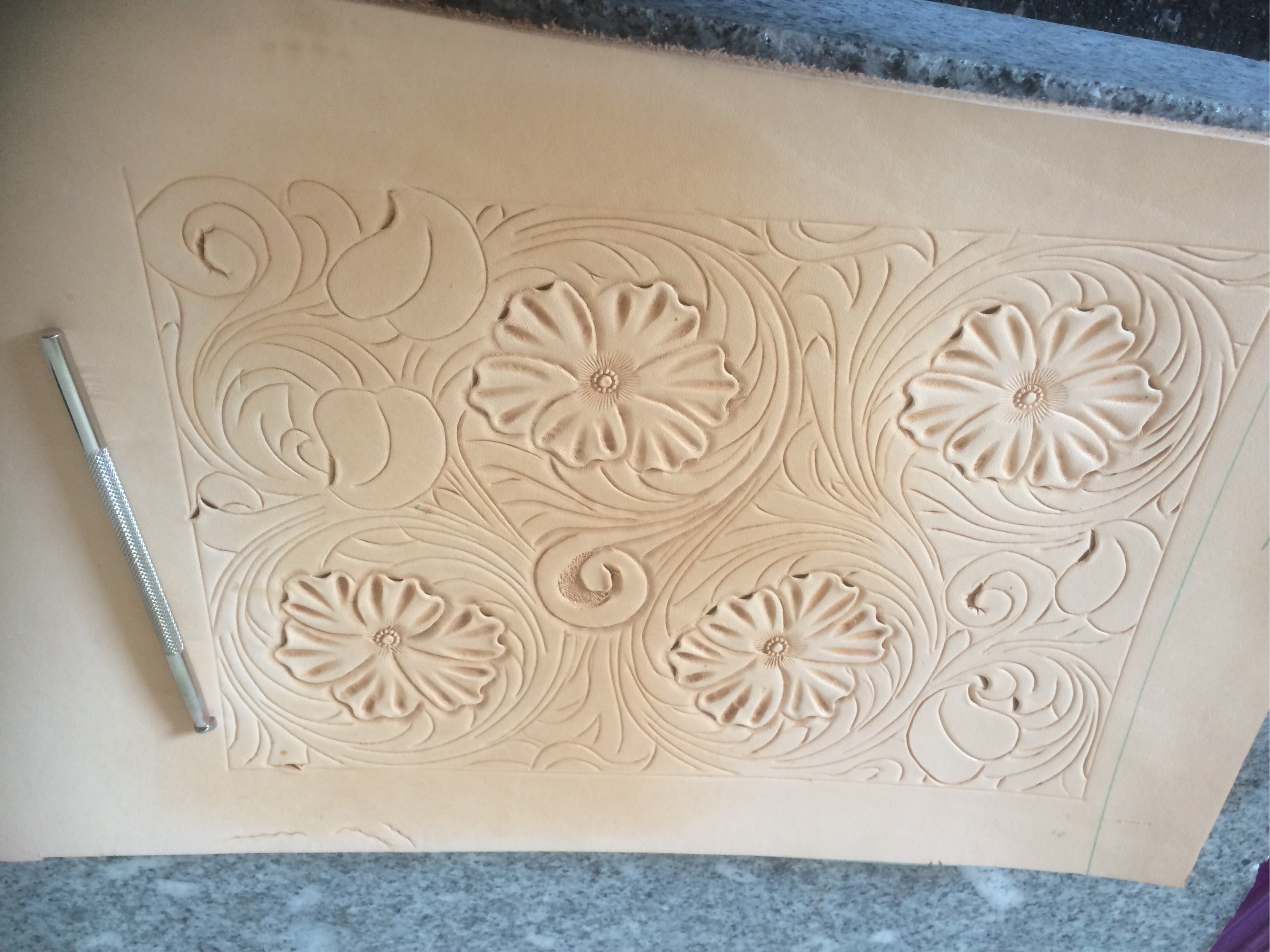

Salut Thé,
Pour l'épaisseur, pas de problèmes.
Mais, excuse mes propos, quand on repousse il faut impérativement suivre des règles. Le mieux c'est d'avoir un modèle fini sous les yeux cela permet de voir où on va. Si on est débutant il vaut mieux commencer avec des petits projets jusqu’à avoir atteins une certaine maîtrise. Le repoussage c'est 50/100 de technique, 20/100 de sens artistique et le reste c'est de l'empirisme. C'est à dire une connaissance empirique des outils, de la matière etc......
Le mieux c'est de "beveler" tous les contours ainsi tu vois le profil de ton dessin. C'est comme cela que je procède souvent. Ici tu as choisis un sujet dans le style "Sheridan"
Le style en question est simple en repoussage mais très compliqué quand on n'a pas l’expérience. Tu n'as pas pris le plus simple des modèles. Ce n'est pas une critique, loin de là. Au contraire il faut de l'ambition sinon on n'avance pas. Sur ce modèle il y à entre 3/4 à 6 heures de travail, en fonction de l'expérience. Et le temps passe vite !
L'humidité se maitrise comme je te l'ai dit plus haut. Tu fais cela, ton cuir reste humide pendant 1 semaine à 2. De temps en temps voir s'il ne moisi pas. La technique du verre est encore meilleur car elle garde vraiment l'humidité. Il suffit de mouiller de temps en temps les bords et de remettre sous verre. N'oublie pas, plus tu mouille le cuir plus tu lui enlèveras de sa texture, donc il vaut mieux le garder humide que de lui rajouter de l'eau. Et rajouter le plus souvent coté chair, et très légèrement coté fleur.
Il est vrai que cette histoire d'humidité n'est pas facile à appréhender quand on est débutant, Je me souviens de mes remises en questions.
Bonne bouille encore.
Jacquy
Jacquy
- Messages : 607
Pour le cuir il était déjà sec quand j'ai commencé à poster se sujet, quand je ferai la suite je suivrai tes conseils si je n'arrive pas à finir.
La complexité était voulue. Je ne maitrise pas les petites pièces loin de là, mais j'aime les challenges
Ambitieuse ? Oui sûrement, mais c'est comme ça qu'on apprends selon moi. Et j'aime apprendre de mes erreurs.
Je sais qu'il faut tout beveler, mais je ne voulais pas le faire à l'envers, repousser du mauvais côté, sinon sa ne ressemble à rien d'où le background. J'aurai du plus regarder le patern ou les zones sont noires. Mais bon c'est fait pour la petite partie.
Je prends note des remarques et tâcherai de continuer dans le bon sens!

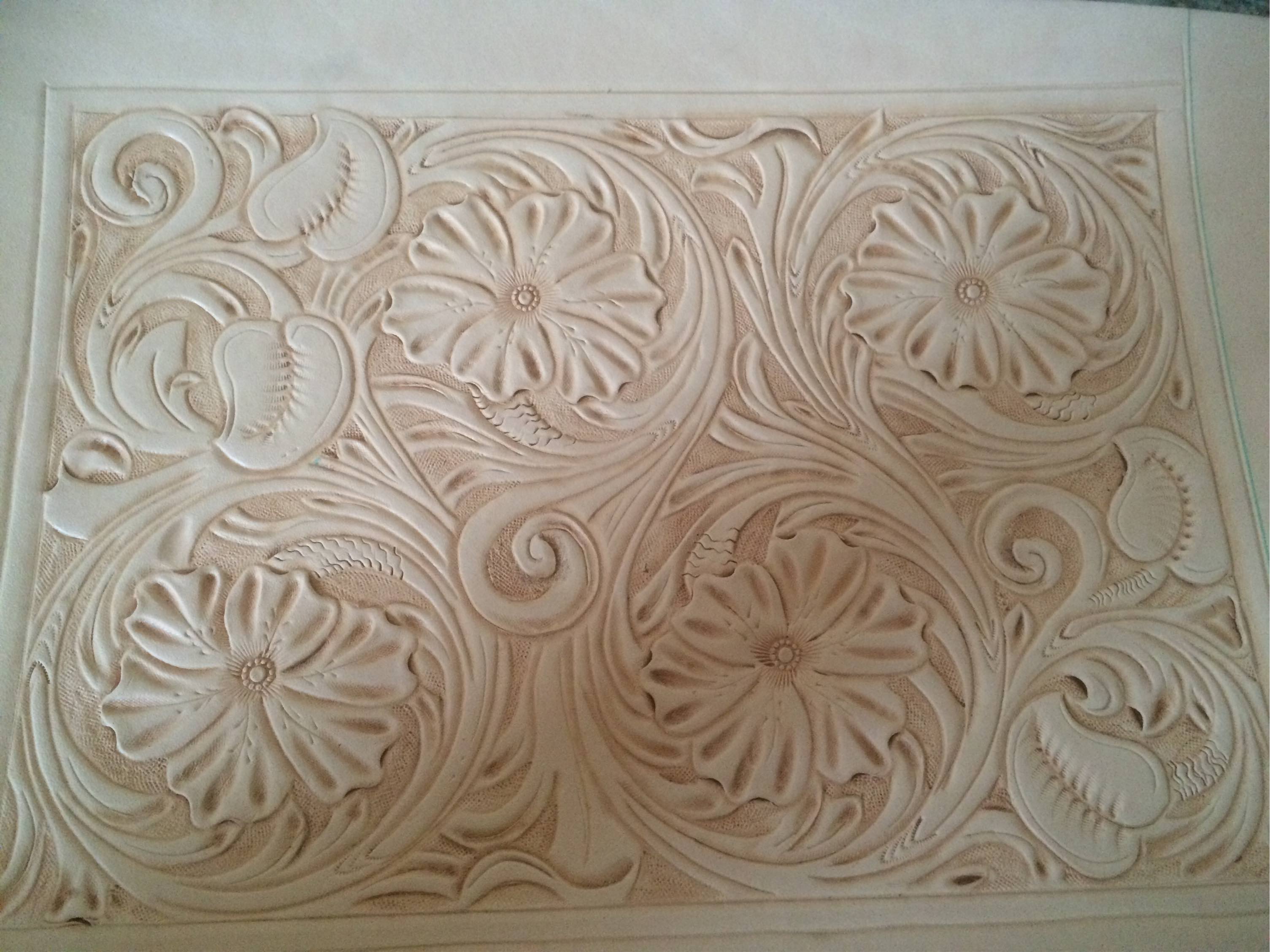

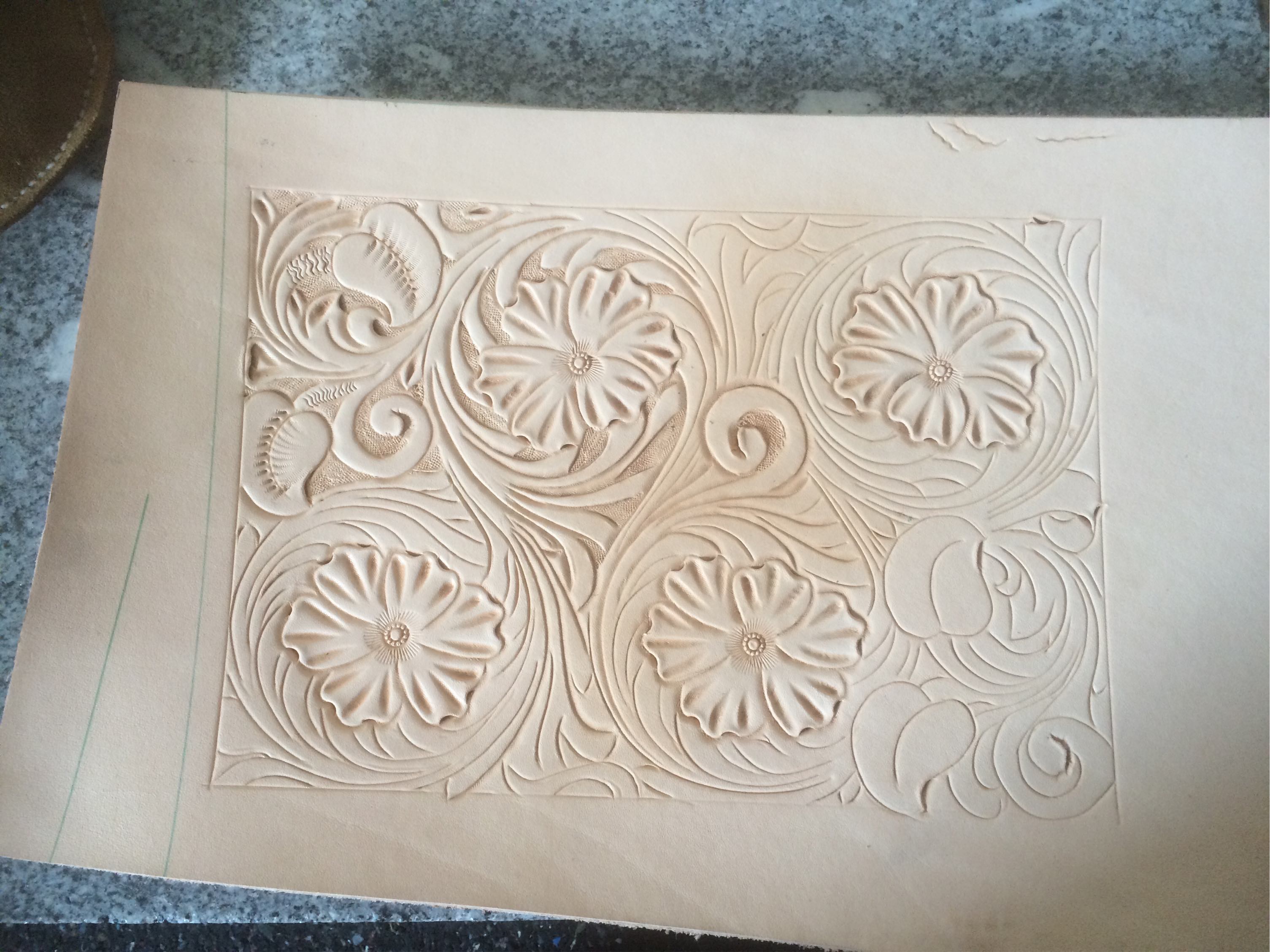

Voilà l'essai fini.
Je suis pas contente de moi (toute façon ca n'arrivera jamais)
Je vous laisses aux critiques et conseils.
En auto critique : l'ensemble manque de relief.
Peut être que mon coup de swivel n'est pas assez profond du coup le trait de bevel ne l'est pas non plus où il devrait. Et forcément tout le reste aussi.
Pourtant j'ai essayé d'y faire attention mais non...
Il me manque certains outils pour de plus belles finitions également..
Comme le disait Jacquy quand on ne maîtrise pas parfaitement le petit/simple ça ne sert à rien.
C'est vrai j'ai eu trop d'ambition pour le coup...
Visite des voisins aussi.. Ils ne supporte plus le boum boum... Il faut que je trouve très vite une solution, sinon fini pour moi le carving...
C'est pas ma journee
- Messages : 951
- Prénom : jacques
Salut Thé,
Ce n'est pas parce que l'on a une journée de merde qu'il faut baisser les bras. Des journées de merde tu en auras encore dans ta vie, malheureusement. Sinon tu serais assise à la droite de Dieu, si Dieu existe.........
L'auto critique tu te l'ais faite toi même donc je n'ajoute rien. Il n’empêche que, malgré l'ambition de la tâche, tu l'as au moins terminée. Et parce que tu l'as terminée tu t'es rendu compte des erreurs et problèmes, et ça c'est très important. "C'est en forgeant que l'on deviens forgeron." La prochaine fois tu auras en mémoire les erreurs que tu as faites et tu réfléchiras plus à ce que tu vas faire. Ce que je dit est à double tranchant car maintenant que tu es "informé", ou en connaissance de cause, si tu préfère, tu auras aussi plus d’appréhension. Mais ça fait parti du scénario !
Continue comme cela tu es sur la bonne voie.
Bonne nuit.
Jacquy.
Bonne nuit.
Jacquy.
Coucou,
cela rends pas si mal que ça au final...
c'n'est pas encore tip-top, mais faut passer par la.....
c'est tout a fait honorable (pour une fille) et régulier dans son ensemble...
Je ferais en sorte d'emmener tout mes matoirs, et il est fort probable que je me laisse délester de quelques uns....
- Messages : 607
Je ne baisse pas les bras, loin de là!Leather Carver a écrit :Ce n'est pas parce que l'on a une journée de merde qu'il faut baisser les bras. Des journées de merde tu en auras encore dans ta vie, malheureusement.
et les journées de merdes je les cumules, c'est pour ça que je le prends avec le sourire.
Mais si je veux travailler correctement je dois trouver une solution pour pas emmerder mes de voisines.
Les vibrations des coups de frappes s'entendent et ca les gênent...
Je ne sais pas quoi faire pour isoler correctement la table ! j'ai mis des patin caoutchouc (pour machine a laver) sous les pieds, sous le marbre deux couches de la même dalle, la table ne touche pas le mur... mais ca ne suffit pas.
J'attends mon établi plus costaud (pour mieux répartir) commandé à mon ami charpentier..; mais il n'a pas le temps en ce moment.
"Pour une fille "! non mého ! 'spèce de macho égocentrique pervers narcissique !!!!c'est tout a fait honorable (pour une fille) et régulier dans son ensemble...
Oh oui ramène ta collection ! juste pour que je m'extasie un peu
et je t'en débarrasserai volontiers si ca t'encombre pour le trajet retour !

Merci pour vos commentaires, et encouragement c'est vrai que je ne voyais pas la fin comme ça...
Pour moi ok c'était fini, mais moche et bon à mettre au rebu!
En fait non, je dois être contente déjà d'avoir été jusqu'au bout, et le garder pour me rappeler mes erreurs et ne plus les commettre.
POSITIVE ATTITUDE
Allez, je vais aller me trouver des patterns sheridan plus simple et carvinger encore et encore!!
Boum boum boum les voisines
Mercii à vous

mettre ça au rebu ??? et pourquoi ça ??? déjà je suis sûr que bien des débutants ""des vrai""" aimerais être capable ne serais ce que d'aller jusqu'au bout d'un tel travail et si possible sans """marier""" la moitié des fleurs entre elles , et dans dix ans tu pourras toujours le mettre dans """" mes premier essais"""" .
ne pas être satisfait de son travail (et c'est une bonne chose) n'implique pas de le dénigrer , ou reprend ton tout premier cuir ou tu as déposé un coup de matoir et met le à côté , on ne peut pas tous avoir le talent de M.Pedrini !!!!!
amicalement Phil
