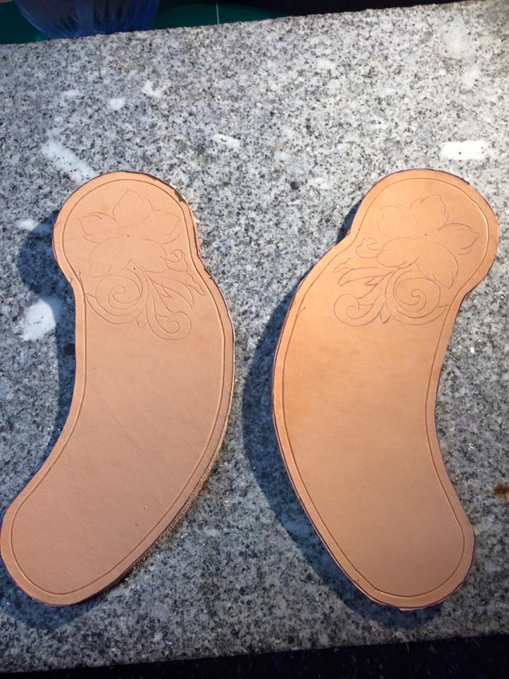

Message par Thé' » jeu. 28 avr. 2016 08:53
Ah que coucou !

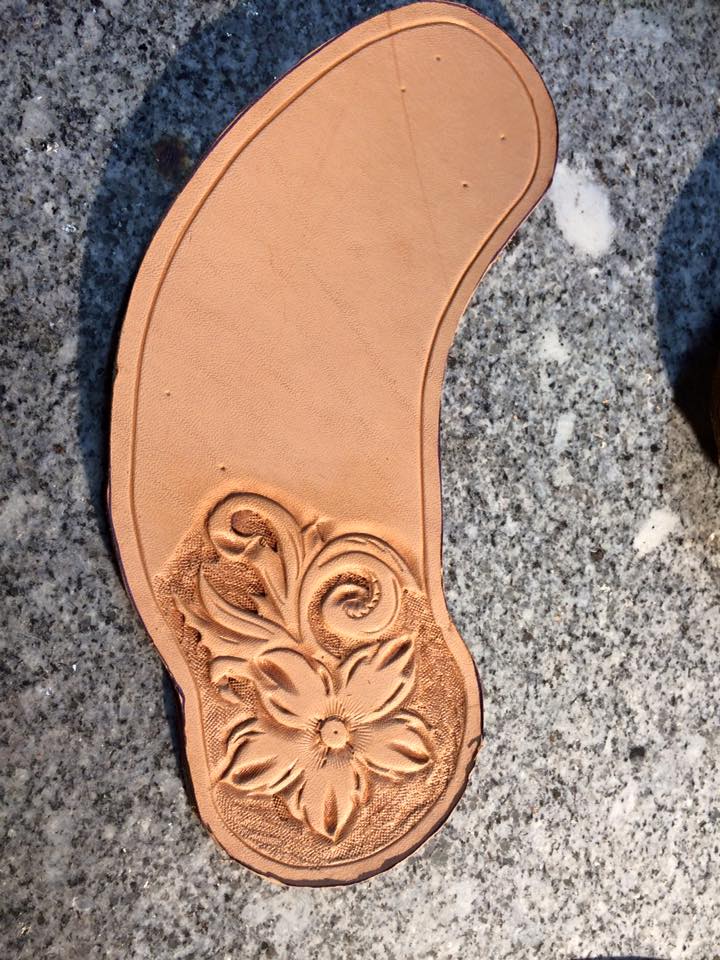

Voilà mon projet en route, pas encore fini, je complèterai au fur et à mesure, mais vu qu'un certain breton a hâte de le voir sur le forum, je poste déjà la première partie pour suivre vos remarques et critiques.

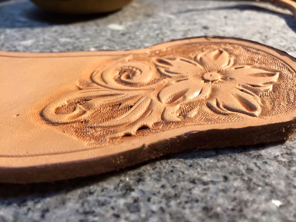

joli travail :cheers: mais, oui je sais j'arrête pas avec mes mais :devil: , certaines de tes empreintes de border ne se chevaucheraient pas un peu trop ? :wasntme: Et puis c'est dommage, on dirais que de ton basket a marqué la tige de la fleur :shock: , d’ailleurs sur cette tige, ce qui pourrais masquer l'empreinte, j'aurais bien vu quelques traces de mule foot pour faire un contre point au même de l'autre coté ;)

Quand tu fais un contour, comme tu a fais sur les straps, abaisse, au bevele (neutre), le coté intérieur avant de faire ton bascket et ton dessin sujet principal. Cela te permettra d'aligner mieux ton bascket et surtout ton border. Cela fera aussi plus propre. Ton back ground n'est pas uniforme. Il faut être constant dans la tenue et la pression de ton outil. Ton outil doit fonctionner comme un marteau piqueur c'est à dire que tu doit faire une espèce de mouvement élastique de haut en bas sur ton background (fond qui entour la fleur). J'ai depuis 2 semaines des problème avec mon imprimante sinon je t'aurais scanné une image de la manière de faire. Donc que mes problèmes seront résolus je met çà sur le forum. Encore 2 ou 3 choses. Évite de déborder (marquer), comme "tipit" te le fais remarquer, ton travail. Il y a des techniques pour cela mais je ne peut pas tous expliquer ici. Comme j'ai pu comprendre tu vis en Alsace, alors si tu veut, dis moi comment je peut te transmettre discrètement mon mail ou mon tél et tu peut toujours avancer jusqu'à chez moi et je te montrerai.Ta fleur demande un peu plus de rondeur, les modeling tools aident beaucoup dans ces cas là. Ne prend pas ma critique mal, c'est uniquement pour te permettre de t’améliorer. Je reste à ta disposition pour de plus amples informations.

Si si tu peux tout expliquer ici :D , je suis sûr que beaucoup seront intéressé, moi-même, qui note les défauts des autres, je fait les même marques que Thé' lors de mes essais de Basket :mdr:

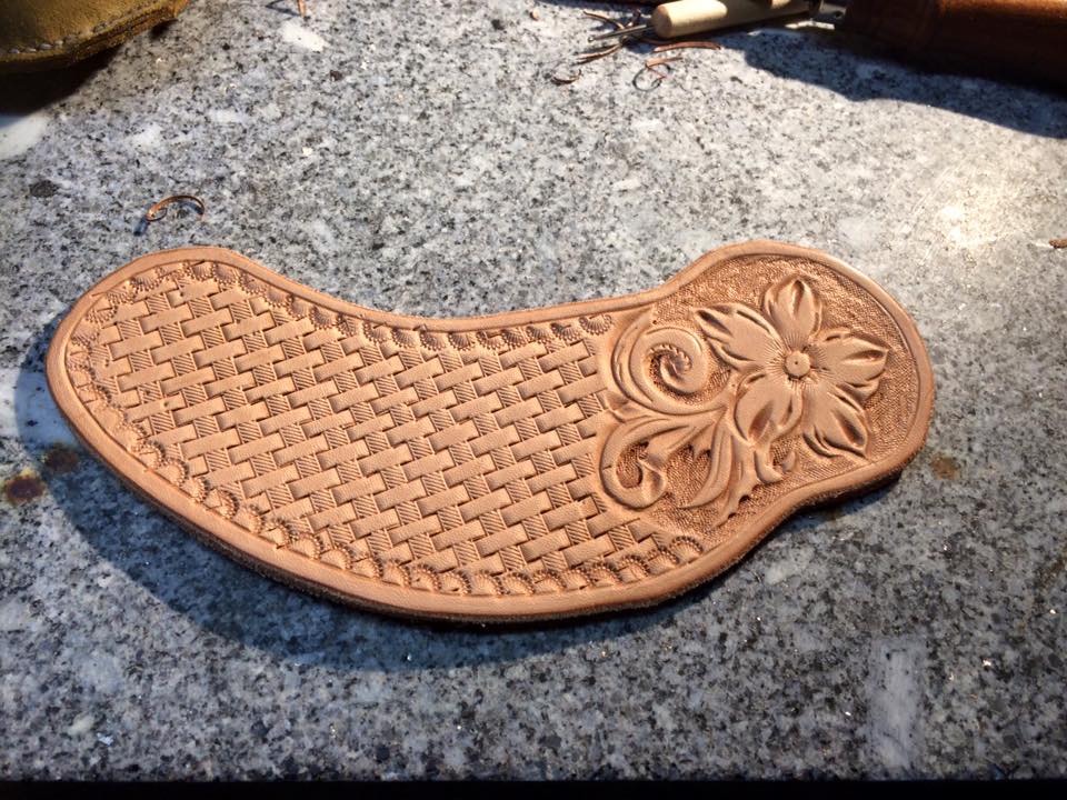

Bon du coup j'ai repris un peu... En tenant compte de vos remarques...

Thé, le bevel c'est toujours, en ce qui concerne un bord, en premier. Un double liner sur une petite pièce, comme un spur strap, fais trop charger. Mais même avec un d. liner il faut faire un bevel. La force n'a rien a voir avec le repoussage, dans le temps, les premiers selliers repousseurs, aux États Unis, utilisaient à la place du maillet un morceau de bois recouvert de raw hide (cuir cru), donc je ne pense pas que la force avais à y voir quelques chose.
Quand on approche du bord avec le bascket on soulève le coté qui va vers le bord de façon à n'avoir qu'une petite impression finissant la ligne, n'oublie pas que le border couvre cette partie du repoussage ce qui lui permet d'être homogène, ou, si tu préfère, se coule l'un dans l'autre. Je trouve que le border est un peu trop grand, mais je pense que tu n'en a pas de plus petit. Et, sans vouloir devenir c..., je pense que le bascket aurais lui aussi pu être plus petit. Pour de petite réalisations il vaut mieux faire dans le petit c'est beaucoup plus joli. L’arrondi autour de la fleur aurais du être couper au couteau swiwel ce qui t'aurais permis de faire un border le long et terminer ta fleur avec du back ground sur 3/4 mm, cela harmonise tout ton travail. Une dernière remarque et je m’arrête là, sinon la Bretagne va encore me qualifier de méchant, quelques coups de couteau de décorations dans les pétales de la fleurs serais les bienvenues. Mais, je sais, ce n'est pas évident à faire.

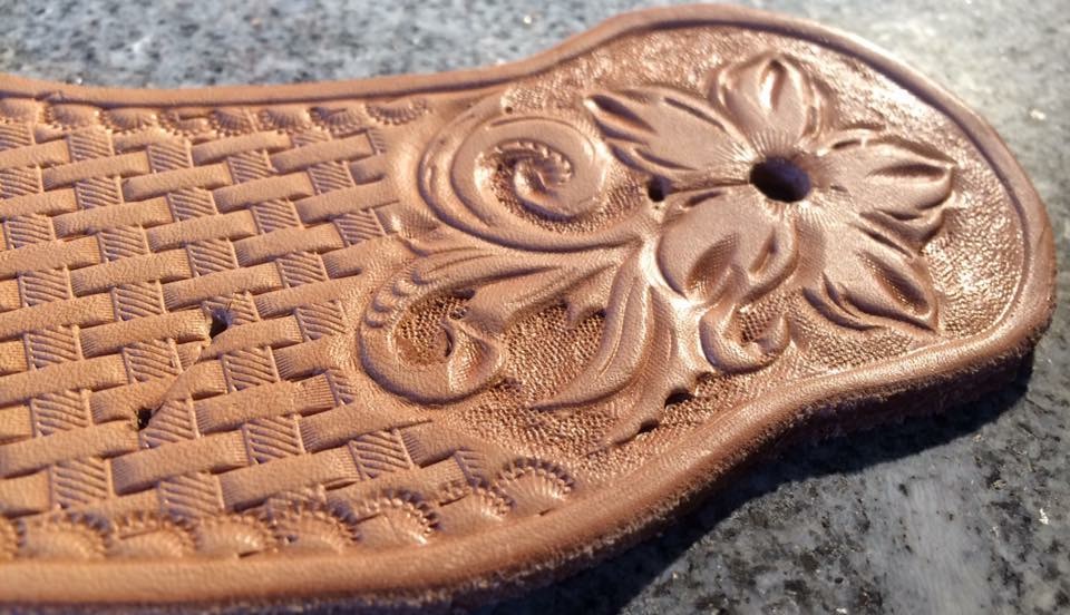

Hello Thé', je croyais être passé inaperçu :cry:, je vois que tu as rajouter des camouflages sur la seconde tige, c'est bon je trouve que cela équilibre :clap:

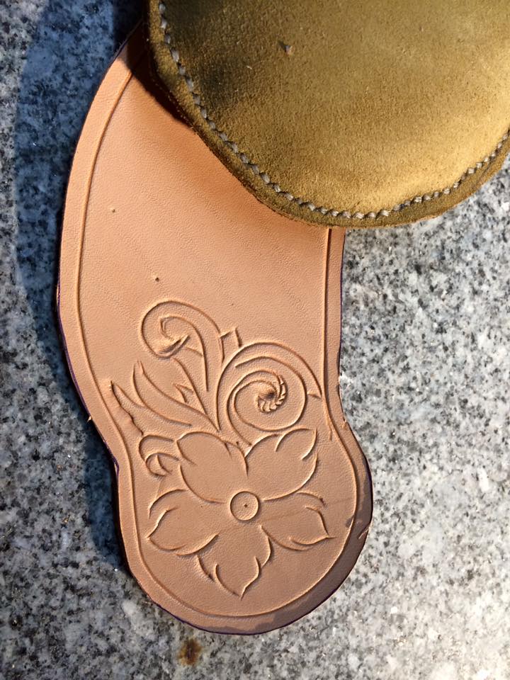

tipit a écrit :Hello Thé', je croyais être passé inaperçu :cry:, je vois que tu as rajouter des camouflages sur la seconde tige, c'est bon je trouve que cela équilibre :clap:
Mais non mon tipit, j'ai vu ta remarque! La preuve en image.
Bon j'ai fait la deuxième en tenant compte des remarques de tout le monde et je suis passé à la teinture, reste plus que la couture et le fignolage
Je posterai des photos dès que!
