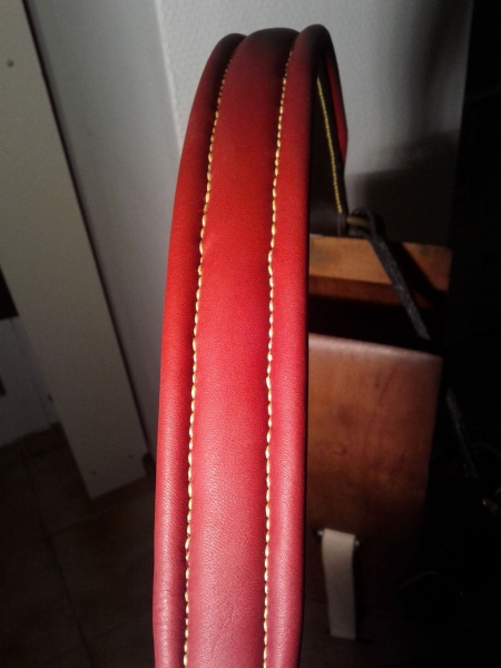

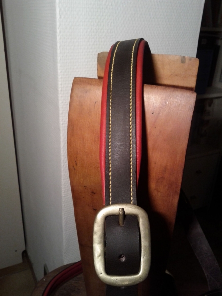

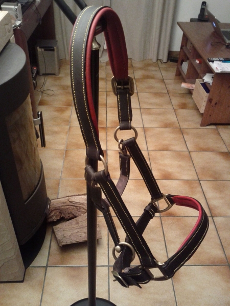

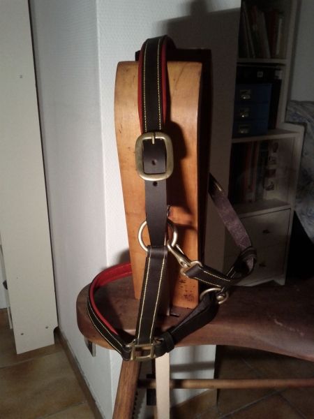

Bonsoir,
Voici mon premier licol, cadeau de Noël pour ma compagne.
Infos :
- Bouclerie laiton de récupération.
- Fil de lin 232.
- Griffé 8.
- Mousse plastazote pour la doublure.
- Tranches teintées en noir.
Je ne sais malheureusement rien sur le cuir employé (provient de chutes) que ce soit pour le marron ou le rouge. Il a été choisi entre autre par les contraintes de couleurs de madame.
Photos :
Infos :
- Fil de lin 232.
- Griffé 8.
Photos :

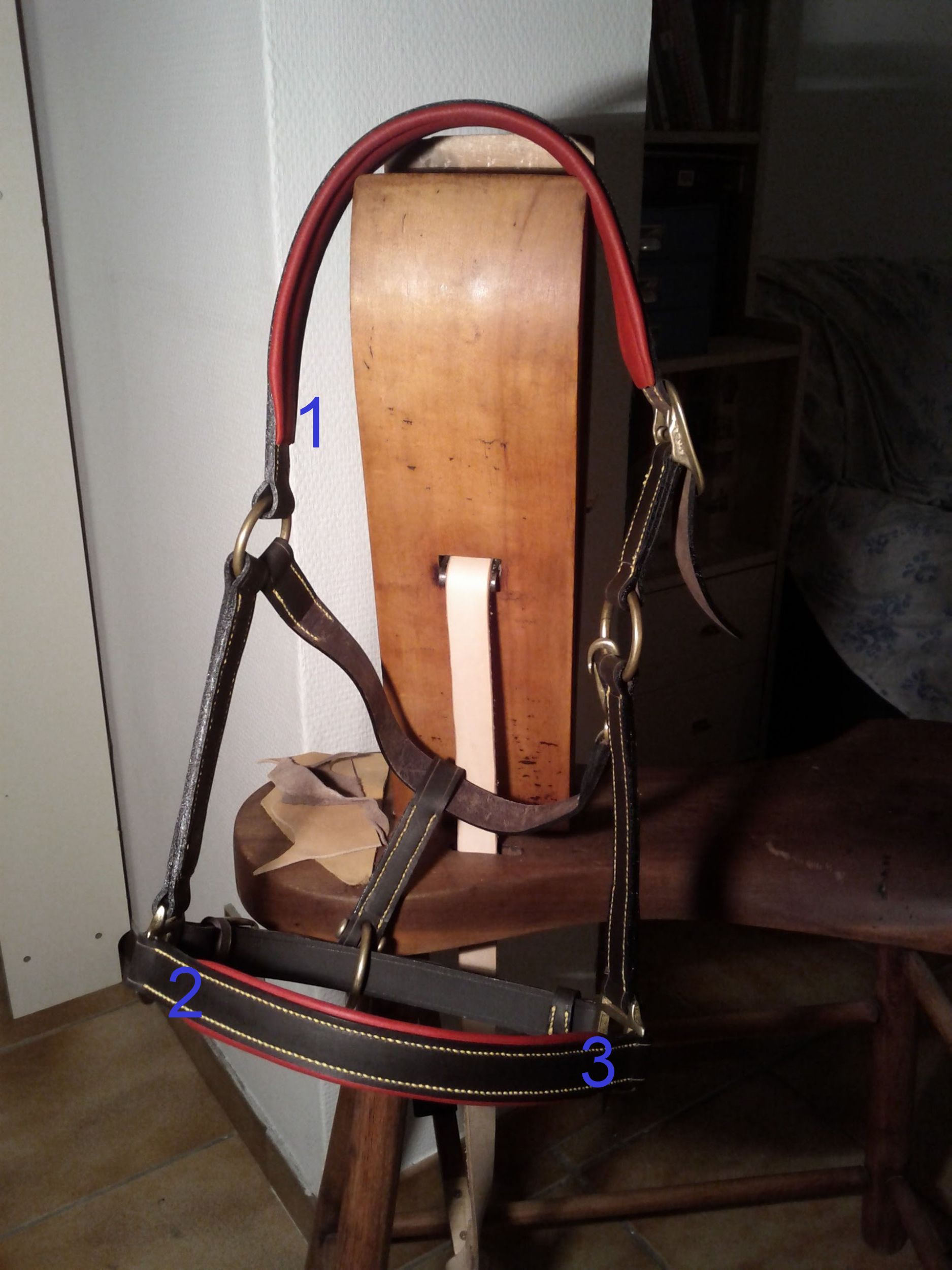

Hello Dams,
je ne connais rien au matériel équestre mas cela me parait très bien maitrisé . Le rouge tranche bien avec le marron et les coutures sont bonnes
Seul quelques points de couture sur la matelassure où le serrage ne semble pas régulier, mais c'est bien parce qu'il faut trouver un truc à redire, hein

@tipit, effectivement je vois ce que tu veux dire concernant le serrage. C'est peut-être ça ou bien un léger décalage du trou parce que je n'aurai pas percé droit qui peu donner ce genre d'effet.
@Damien En soit le principe de la doublure est assez simple. Tu découpes une pièce en mousse ou en cuir (ici un rectangle), qui servira d'âme. Pour un licol, aux extrémités de cette âme, tu réduis la largeur et tu pares pour amener l'épaisseur à zéro. Tu découpes un morceau de peausserie, tu peux aussi parer les extrémités de la peausserie. Tu colles la peausserie sur ton âme. Tu obtiens donc une doublure qui n'est pas encore placée sur la pièce finale. Il te suffit de la coller sur ta pièce finale et ensuite tu couds. Pour ma part j'ai encore du mal à bien placer la doublure (on le voit sur l'avant dernière photo).
Merci pour vos commentaires.

"Voici mon premier licol, cadeau de Noël pour ma compagne. "
Pour qu'elle le porte tous les jours ou que pour les grandes occasion!!!???
Bon trèfle de plaisanterie, pour ton licol: beau boulot!!!
Petite pointe perso, j'aurais mis un coup de lisette sur les bords des sanglons, voire une couture de déco...

Bonne remarque Luc, j'ai oublié de passer un coup de formoir sur le sanglon de l'avant dernière photo car pour le reste, où il n'y a pas de couture, ça a été fait.

Je ne sais pas trop quoi dire vu que ça a été dit^^ J'avais remarqué hier soir la peausserie pas centrée sur son bout, ça viendra^^ Avant couture si tu vois que ce n'est pas bien mis, il est toujours temps de rectifier En le retournant avant de coudre tu vois si il est bien centré ou non, et tu peux décoller où c'est mal mis
J'aurais également continué la couture jusqu'au bout sur la têtière pour le visuel.
Pour les coutures, contrairement à toi pour le licol de Damien(2) où je les trouve normales, je trouve ici les points tellement petits qu'on dirait une couture machine^^ Mais ça c'est une question de goût et non de technique!
C'est bien régulier et c'est ça qui importe
Pour l'envers du mousse c'est super bien, c'est toujours une saleté à coudre les mousses... quand c'est pas un trou qui se "rebouche", c'est l'aiguille qui se perd dans les méandres de l'infini qu'il y a entre l'envers et l'endroit du cuir... (bon je ne sais pas si tu as eu difficile avec ta mousse, mais quand c'est plus épais faut être patient...ce que je ne suis pas forcément )
En tout cas c'est un licol bien réussis! Et la bouclerie "de récupération" donne super bien, c'est pas laiton brillant pour le coup, j'aime vraiment bien!

bien sympa! Pour la couture envers sur le rembourrage coloré nommé "feutre" , je défie les gens de faire des points parfaits, la peausserie étant molle, il suffit qu'au perçage l'alène pousse un peu sur le veau collé et décale le point.. Grr! S'il y a une mousse en plus, n'en parlons pas!!!! C'est pas facile de faire aussi propre que sur un envers en cuir dur... Et vraiment, je salue "l'acceptabilité" de ta couture sur l'envers
T'as tracé au crayon argent et surveillé ton envers?
Alors, copié/collé de ma remarque à Thé' sur son licol western (car même erreur et d'autres ont dû la faire également) Comme ça y'a pas d'jaloux
"Attention au coup de rainette qui doit stopper en bout de couture et ne pas continuer plus loin que les points! Ca se voit aux enchapures.. Je me suis fait parfois avoir en allant trop vite, dans la foulée.. Donc je pointe fort avec une alène ronde là où ça doit démarrer et s'arrêter, puis je me concentre un max en passant la rainette pour pas déraper... ou rainurer où il ne faut pas
Donc si tu fais l'endroit et l'envers, faut surtout pas passer la rainette d'une traite, mais veiller à ne pas se laisser emporter par l'élan... Mettre un bout de scotch de chantier en travers pour y penser, par exemple ...
c'est comme quand on passe l'abat-carre, faut faire sur les 2 faces à l'endroit des boucle où y'a pas de couture, mais surtout penser à stopper côté chair là où démarre la couture en bord à bord... vive le "scotch pense-bête" encore cette fois
J'ai suffisamment pesté car ça m'était arrivé d'aller trop loin! "
Sinon: il est toujours temps de coudre le reste du sanglon de têtière pour la déco.. mais pas choquant pour ma part si ce n'est pas le cas, de plus, risque de frottement et d'usure avec la boucle et le bouclage/débouclage, car.. CE N'EST PAS UNE BOUCLE A ROULEAU COMME LE VEUT NANARD Mais c'est tellement + zoooli! Chuuut
J'ai failli dire: Grosse erreur le mousqueton à l'envers... C'est dans l'autre sens pour avoir le côté plat contre le cheval... ok, moins facile à mettre (quoique que franchement peut-être pas?), mais moins blessant!
Pis en cherchant sur le net, je constate qu'il existe les 2 sens... Donc erreur des autres ou pas... Mystère, mais je dirais que c'est mieux dans l'autre sens... T'as dû copier sur un modèle que t'as vu?

Pour le coup de rainette qui continue, c'était volontaire de ma part, je trouvais que ça faisait joli.
Pour le mousqueton, tu as l'oeil, comme toujours. En faisant le montage, il m'a parut normal de le mettre dans ce sens. Mais en voyant d'autres licols de Caro je me suis aperçu de mon erreur. Il est convenu avec Caro que si ça ne lui va pas à l'usage, je referai cette partie.

D'un autre côté pour le mousqueton, on n'a jamais vu un cheval respectueux du matériel! Même (et peut être surtout) quand on l'a fait avec amour et ampoules!!!
Donc la grosse bestiole se frotte à tout, dont des troncs d'arbre, l'ardillon se replie sous l'action, un petit mouvement de tête... Et hop! Pludeulicol!!!
Expérience et non élucubration...

Tiens, je viens de voir un truc, enfin 3 trucs... Normalement le feutre doit venir sous l'enchapure en cuir aux endroits 1, 2 et 3, au début de la têtière et sur la muserolle, ceci afin de ne pas blesser ... c'est le montage traditionnel, le feutre arrive contre la bouclerie en pleine épaisseur, ou s'affine doucement pour arriver à zéro sous le retour du cuir épais que tu pares bien à zéro au bout quel que soit le montage... au choix
œil de lynx a encore frappé!
Après tu peux également doubler le sanglon de têtière à partir de l'endroit où fini le feutre, comme ça tu renforces et y'a de la couture

Concernant le retour sur/sous l'enchapure, je sais que traditionnellement on le fait sur, mais certains disent qu'il "vaut mieux" faire comme cela pour le confort du cheval. A tord ou à raison, je trouve que l'enchapure sur, si bien paré est plus esthétique et tout aussi confort pour le cheval.
Nox, pour la sous gorge en cousu rond, ça me fait penser qu'il faudrait que je m'y tente aussi à l'occasion !!

Tiens en fait en regardant ton licol Thé', je viens de voir que tu as bien mis ton blanchet (équivalent du feutre lorsque c'est en cuir similaire à celui du dessus, que ça déborde ou arrive bord à bord), sous l'enchapure et venant en butée contre la bouclerie
En fait avec un feutre c'est tout à fait le même principe...
Bien que sur des montages avec blanchet je constate que Broux le fait arriver dessus Mouais... Disons qu'avec blanchet les 2 montages sont acceptables... mais qu'avec un feutre faut cacher le bout et faire arriver l'enchapure dessus le feutre bien affiné et terminant bien caché en ayant une largeur finale équivalente ou même un soupçon en dessous de la largeur du cuir épais...
Tiens une autre idée d'exercice: des montants + frontal + muserolle doublés bombés avec une âme..... Et fonçure.... tant qu'à faire! et feutre, soyons fou! Pis griffé au 16, cousu 432, avec des camés, un peu de repoussage.. Un vrai sujet de MOF quoi Quoi que le repoussage ils risquent de pas aimer, sont un peu coincés ...
