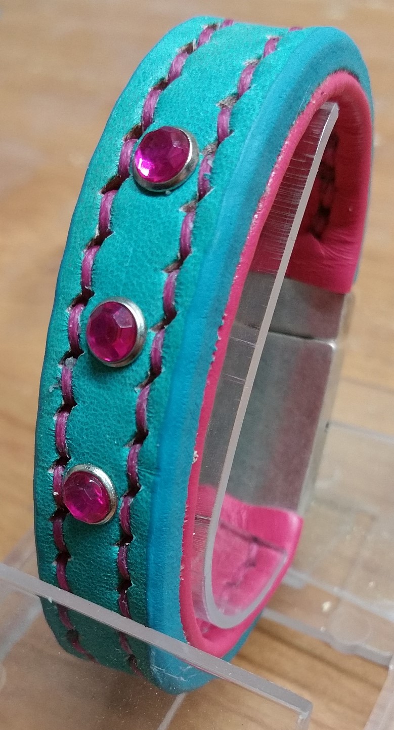

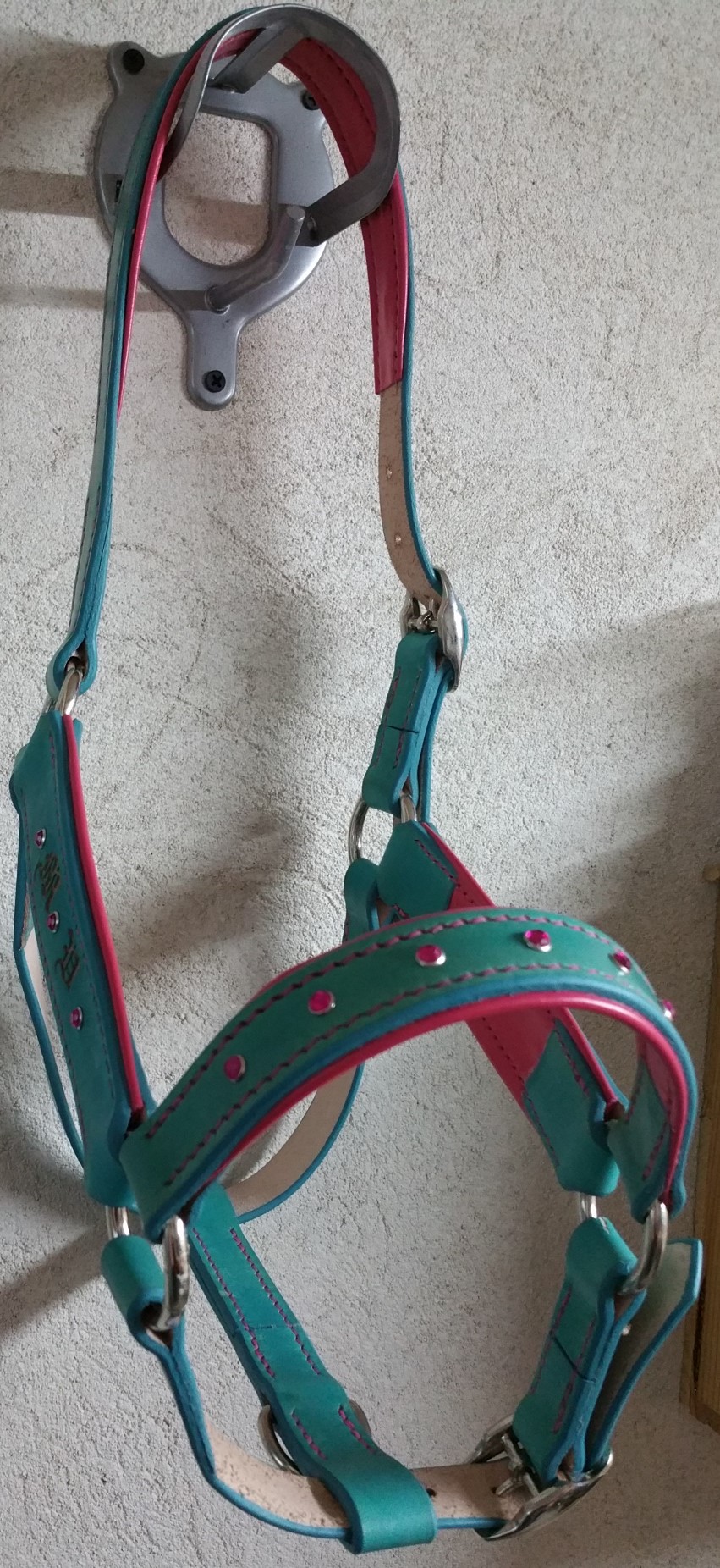

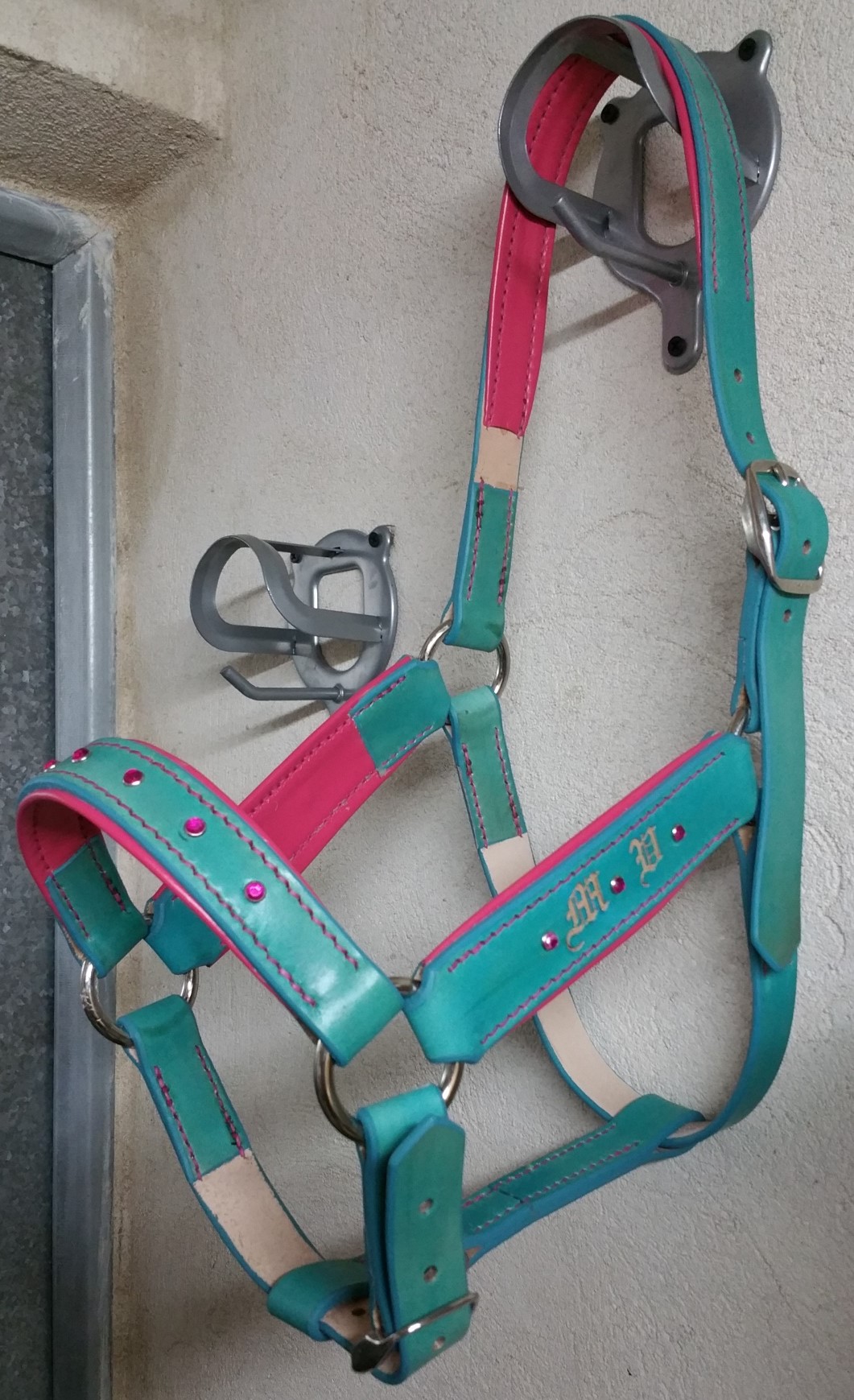

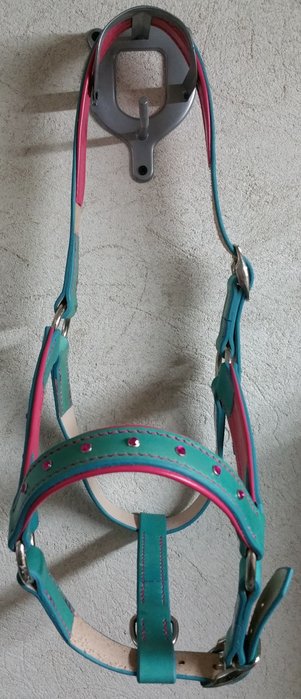

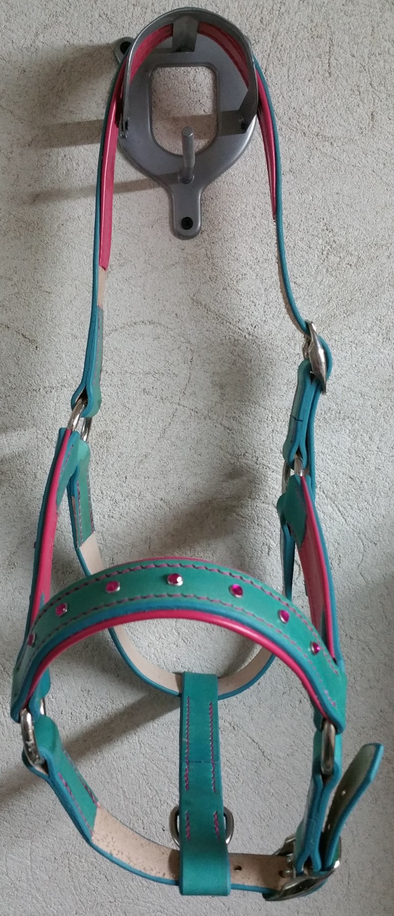

voici un nouveau licol que j'ai réalisé pour la fille d'un copain cavalier. Je lui ai demandé à plusieurs reprises de confirmer son choix de couleurs, parce qu'au début ça me faisait saigner les yeux....puis je m'y suis fait. C"est son anniversaire aujourd'hui, et elle a dit que c’était son plus beau cadeau. donc elle est contente, c est l'essentiel.
réalisé dans du collet de 3.5 mm naturel végétal et la doublure, du veau teinté d'origine de 1.5 mm , strass assortis à la doublure, finition à l'encaustique
j'ai mis l'accent sur le zérotage des retours, le fameux anneau d’attache.
comme il me restait du cuir teinté, je lui ai fait un bracelet assorti au licol
voila, à vos critiques

En voyant les photos je pensais que le cuir était acheté déjà teinté, mais si je lis bien c'est toi qui l'a teinté, du coup ça me parait un super résultat bien fait! On dirait plutôt une peinture qu'une teinture d'ailleurs? C'est peut-être l'effet en photo.
Elle doit être ravie et c'est tout ce qui compte!
J'émet un avis mais c'est juste dans le but de "progresser" et puis pas obligé d'en tenir compte non plus.
Mais un licol sur mesure (ou non d'ailleurs), quand tu fais des trous sur une lanière il ne faut pas qu'il y ait 20 cm de cuir inutile. (Ça ballotte dans la figure, ça rebique dans le temps, c'est ça que le premier cheval qui passe chiquera même si c'est jamais prévu de le laisser sur la tête du cheval en prairie, ça arrive toujours,...).
Le bon trou de réglage est effectivement le trou du milieu. Mais le premier trou c'est facile tu prends la largeur de ton cuir au compas et tu prends cette largeur que tu reportes au bout de la têtière, 1 fois.... 2 fois. A la 2e fois c'est ton 1er trou. Ensuite l'espacement des 4 autres trous c'est cette même largeur. (Evidemment faut calculer à l'avance la longueur de la têtière pour que celui du milieu soit le bon trou).
Puis faut pas oublier le passant sur le(s) boucleteau(x) là il manque
(en fait tu aurais recoupé le cuir pour pas qu'il dépasse l'anneau ça aurait été bon niveau longueur)
Sur le reste je ne dirai rien je pense que tu as déjà eu toute les infos ici et sur CC, donc tout ce que tu fais c'est par choix.
Je noterai les doublures en veau qui ne dépassent pas du cuir, c'est bien c'est beaucoup plus propre
Pitête teindre l'envers du cuir où il est plié en deux aux anneaux,boucles car même sur le cheval ça se voit mais c'est du détail qu'on verra pas dans le temps
En tout cas je dis bravo bravo! Les couleurs sont certes spéciales mais si on me l'offrait je serais ravie de le faire porter à ma monture (un mâle qui plus est mais il s'en rendrait pas compte lui ).
Pour une jeune fille elle a reçu un merveilleux licol avec son petit bracelet assorti, va y avoir des jalouses ça c'est certain!!! Bref je le trouve très beau
Aller un licol pour tous à Noël!

cylene, je te confirme c est bien de la teinture, tu as le lien au dessus, l'encaustique l'a un peu foncé.
merci à tous pour vos critiques et compliments, je prends bien note de ton astuce pour les trous cylene

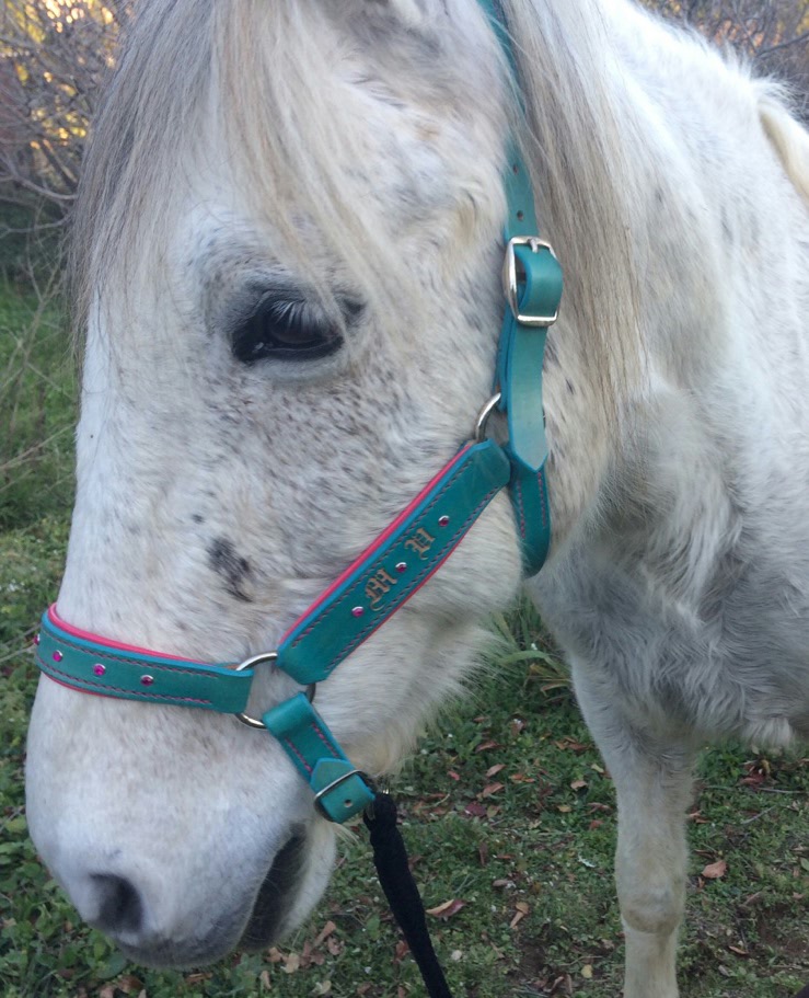

Au final, le rendu est sympa avec la couleur du cheval.
Beau boulot.
