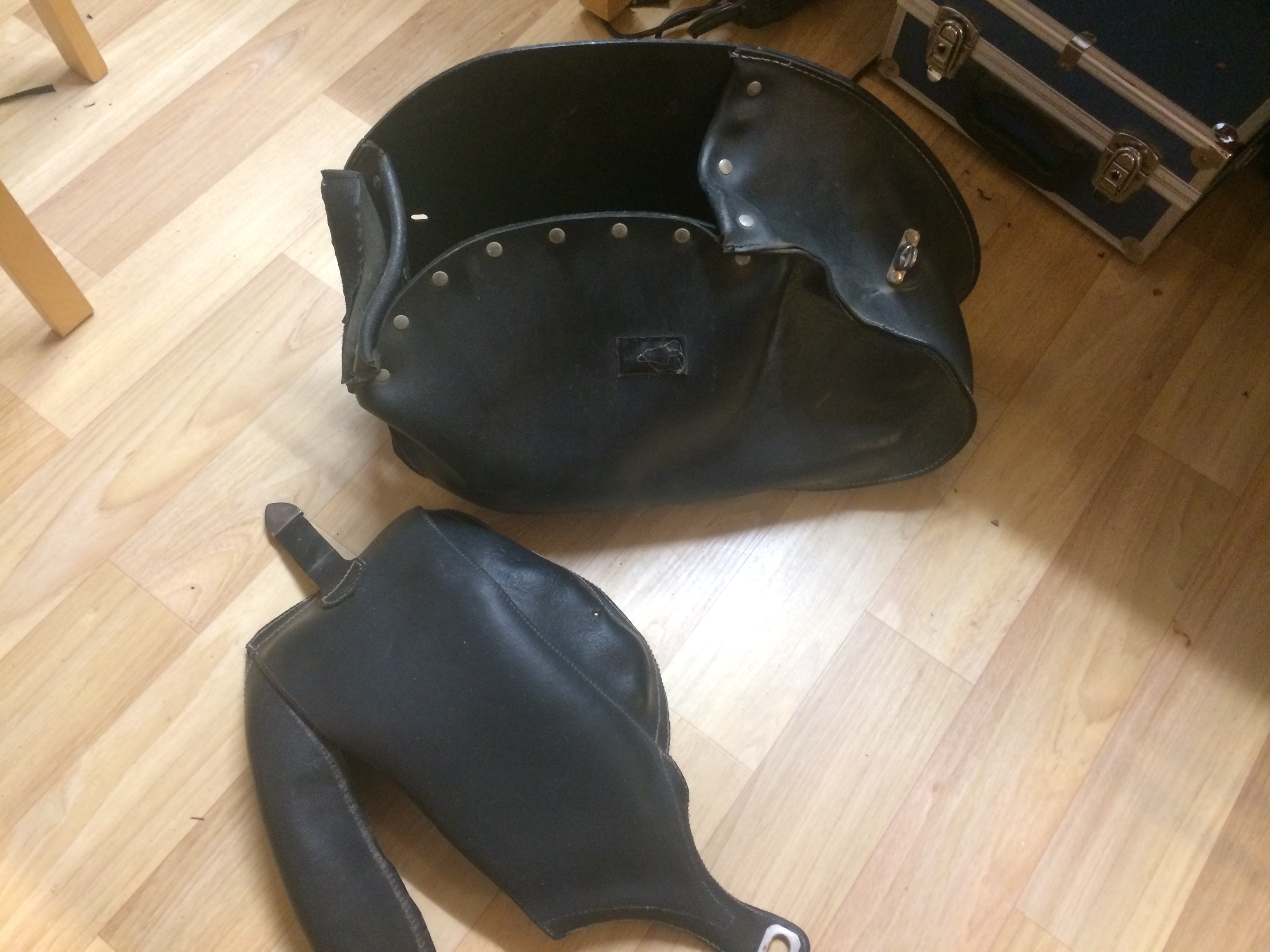

On m'a filer une paire de saccoche moto LEDRIE en réparation,
le pote veut vendre sa Shadow avec les sacoches,sauf que "certaines coutures ont lâché" me dit il..."tu peux regarder ?"
Ok je les récupères, bon a part le coté pas propre, elles sont tout simplement difformes ! (mal stockées ?- cuir sec dégueulasse)
Certaines coutures (disont toutes pour être honnete) des "couvercles" ont pété. Je me dis quand même que c'est de la daube pour des sacoches à minima 300€ pour moto (soumis donc a conditions climatiques diverses, vitesses, frotement (si si je vous jure il a du la pencher sévère sa brêle ^^ ) bref, ok mal entretenue mais quand meme la couture quoi ...
il me valide une réparation sommaire des coutures "utiles" et pas décoratives ouf...
Mais me reste le problème du côté difforme !
Une astuce pour redresser ces machins ?
Bougez pas je poste les photos de mon tel

Ça c'est les mêmes histoires que les réparations sur selles pas entretenues, donc crades etc. Alors coutures, tu as une machine ? oui c'est, à peu près, bon, non, tu as du boulot par dessus la tête pour rien. Et quand je dis rien........
En ce qui concerne les formes, tu sais tout aussi bien que moi que, une fois déformé, le cuir, tu ne le redresse pas. À moins que quelqu'un a une idée et là je suis aussi preneur.
Les mouillés puis les redresser ? Je ne sais pas ........!
Mais si c'est en l'état rend lui les sacoches tu auras meilleur temps.
Réparation/cadeaux empoisonné.

Bien que n'ayant pas fait ce genre de réparation, la première idée qui me vient serait de faire une forme en mouuse ou mieux en bois sur laquelle redonner la forme à la sacoche après avoir mouiilé le cuir. Mais comme sûrement c'est du tannage au chrome, pas la peine.
Et puis, à un certain stade cela devient de l'acharnement thérapeutique et il serait plus profitable de les démonter, refaire un patron et en refaire des neuves dans un cuir de qualité.

pour celle que j'ai pu voir ,les sacoche était/sont en T-V , et donc réceptive à l'eau et pour celle là moi je l'es détremperai d'eau afin que le cuir devienne comme du caoutchouc je le remettrais en forme et le laisserais sécher , ensuite couture graissage en noir bien sûr et facturation , ensuite ou il te règle et charge à lui de récupérer l'argent à la vente (ce qui me semble le plus logique) ou paiement de la facture après la vente de la dite moto (mais faut avoir confiance et que ce soit un vraie pote et honnête) , dans les deux cas et parce que ce serait un pote je me limiterais à une facture situé entre 80 et 120 euros !! je sais ça calme vite et au pire pour lui/ou au mieux pour toi il se dit qu'il va donner les sacoche dans l'état au futur proprio , charge à lui de les refaire faire si il le veux , et là il donne ta carte de visite en lui disant """; à cette adresse tu peux les revoir comme neuve pour 150 euros;""" , de toute façon il n'en aura pas des neuves à ce prix là !!!!

alors Cylene m'a déjà fait remarqué que c'est sûrement du tannage chrome ! effectivement ça prendra pas l'eau, pas l'huile comme tu T.Veg...
Le but n'est pas de perdre du temps dessus mais j'ai quand même envie de faire quelque chose.

Bref C'est comment y arriver qui m'importe et je crois que ça va être compliquer.
Je vais tenter le bain quand même demain, je vous tiens informé du résultat

Tu peux tenter le bain, mais il faudrait auparavant avoir fait une forme pour qu'elles sèchent en forme, sinon elles ne ressembleront à rien.
