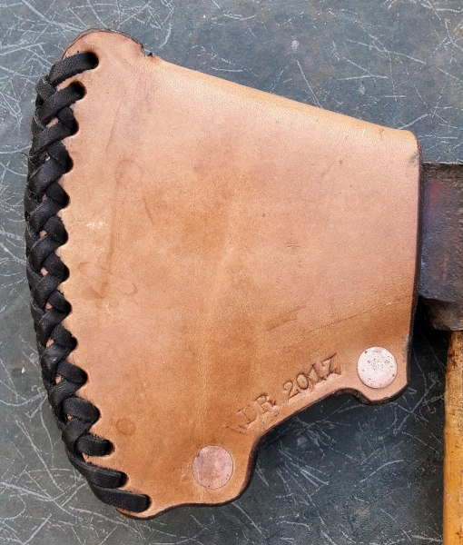

Mon petit frère m'a demandé, à l'occasion, de lui faire un étui pour la hache que mon père lui a offert il y a plusieurs années.
Je me suis lancé et je vous partage le résultat.
J'ai utilisé un vieux cuir tannage végétal, que je trouve superbe, épaisseur environ 4mm. Tranches finies à la cire d'abeille et au fer (mailloche et fer à filet). Laçage avec un lacet que je me suis fait dans une chute de veau. Rivetage avec 2 rivet de sellerie, rondelle en laiton et corps en cuivre. C'est la première fois que j'essayais ces rivets. J'ai eu un peu de mal, et j'ai du m'y reprendre à 3 reprises, mais j'ai maintenant pigé le truc.

sympa, j'aime bien le marquage style cow-boys
des initiales de ton frère...
cela me fait penser au marquage du bétail...!

C'est du beau boulot, j'en ai un à faire, quand je trouverais le temps :@
Rassures moi tu à mis un martyr sous le laçage ?
Peut être rapprocher un poil les trous de laçage pour diminuer l'espace entre chaque brun du lacet :?:

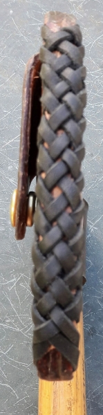

Thierry, bien entendu que j'ai mis un martyr :-). Ce serait dommage de se donner tout ce mal pour que le fil soit coupé en moins de 2. Sur la deuxième photo, on aperçoit les 3 épaisseurs.
D'accord avec toi, si c'était à refaire, je rapprocherai les trous comme tu le suggères pour que le laçage masque les tranches. Il doit exister une règle empirique permet de savoir l'emplacement à partir de la largeur du lacet, mais je ne la connais pas et ce n'est pas dit dans le bouquin ;-)

D'après ce que je sais tu dois faire des fente de la largeur du lacet. Je pense que ton problème vient des trous, il faudrait une griffe à frapper pour laçage, qu'elle soit droite ou incliné.

Tout mes laçages je les ais toujours fait avec une alène. Ton lacet est légèrement trop gros (désépaissir), ensuite tu aurais dû abat carrer les bords de ton lacet. Mais ça ça ne se fais pas avec un abat carre mais à la main sur l'établi, un couteau (qui coupe) entre les doigts. Tes trous sont trop gros et tu aurais dû savonner (avec du savon glicéryné, je ne sais si l'orthographe est juste) jusqu'à presque saturation ton lacet.
Dams, ce n'est pas toi qui nous as envoyé toute une liste de bouquins de Al Stolman il y a 2 ou 3 jours ? Il y un book qui s'appelle "How to buckstich", consulter le, il éclairera votre lanterne.
Si vous voulez et dans un autre registre je vous fais des photos de haches avec leurs étuis que mon pote à fait, cela vous donneras des idées si cela vous intéresse.

En dehors de toutes critiques l’étui est bien fait et surtout solide.

J'oubliais, l'abat carre doit se faire coté chair du cuir.
