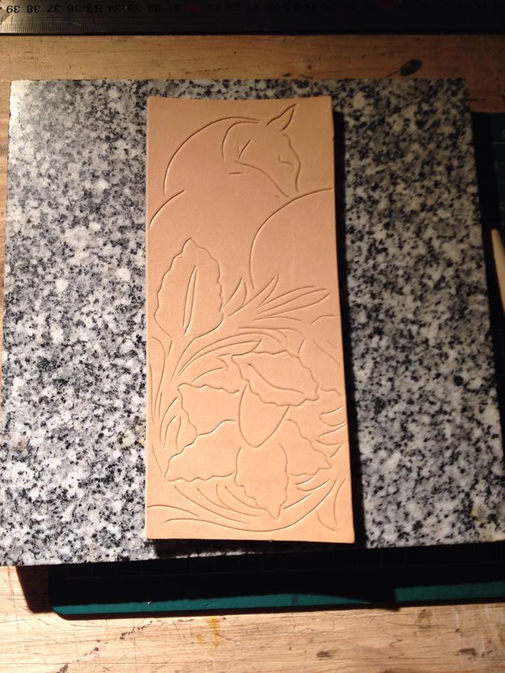

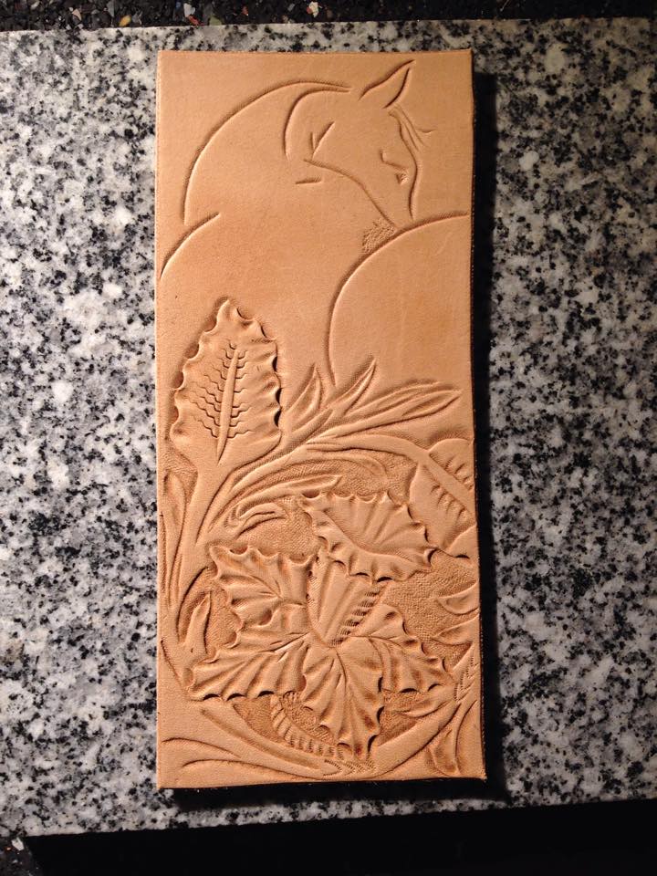

Je dois prochainement faire un couvre livre pour un cadeau,
avec dessus un motif cheval, n'ayant jamais fait je voulais voir le rendu, j'ai récupéré un petit morceau de cuir mais pas assez grand pour faire le cheval complet, alors histoire de pas gaché, je me suis dit que j'allais composé quelque chose avec une fleur.
Voilà le résultat....
Je n'en suis pas forcement très contente, encore une fois :|
Pas mal de défaut, pas assez de travail sur la profondeur, et des herbes très ... moches :)
Bon mon handicap a été de travaillé sur ma table dans le salon, le soir, avec la peur de faire ch*** les voisins avec mes boumboum, à la belle saison je suis sur mon balcon, je m'en fou, mais là vu les températures fraîches le soir, je re-déménage en intérieur, du coup j'ai eu de la retenu et ça se sent sur le travail.... Quel calvaire les appartements pour ça ... ;(
D'ailleurs pour ceux en appartement comment vous faites ??
Pour ma part j'ai isolé ma table (en bois) du sol (carrelé), avec des plaques de caoutchouc compressé trouvé chez leroy machin, idem entre la table et mon marbre... (plus épais que les plaques de liège et tout aussi "ferme" dans la "souplesse")
Et malgré ça, j'ai peur de dérangé...
Il Faudrait que je sonnes pour leur demander, c'est peut être la solution la plus simple. :lol:

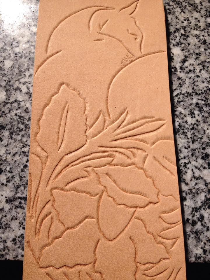

Moi je trouve que c'est pas mal, peut être un peu trop de veiner sur la première feuille, je sais pas. ;)
Pour le bruit, j'ai du liège entre la table et mon marbre, mais je tapote surtout en journée le week-end.
Il faudrait que j'aille voir les voisins et faire avec eux des essais les soir voir si cela s'entend ou pas. :!:
Bon on attend la suite de ton travail :shock:

Mais ce petit bout de test là, tu vas le continuer hein ?
pour le bruit et les voisins, va les voir et demande leur de faire un essais en direct le soir, le seul inconvénient, c'est qu'après, ils savent que ça vient de chez toi :D
Tiens, le matoir que je n'arrive pas à utiliser, c'est l'undercut, impossible d'en faire quelque chose, contrairement à toi :clap: sur ton test on le voit bien.

J'ai plus grand chose à faire sur le test, le cheval je vais surement le laisser comme ça, juste un coup de teinture j'hésites encore sur la procédure, la couleur, mais je vais trouver :)
oui je penses que c'est ce que je vais faire :)
L'undercut tu l'as un peu polis quand tu la reçu ? souvent tel quel il n'est pas "utilisable" c'est peu etre pour ça...

pour ton test, avant de mettre de la couleur ou autre chose, essaie de repasser un peu sur ton matage, y'a des endroit ou on voit les traces et empreintes ;)

j'adore l'essaye pour le cheval...
ou le plus de boulot est accentué sur les fleurs...
et le cheval ??? Y a gréve ?? :lol:
:cache:
sérieusement, je trouve dommage un tel contraste...
je ne suis pas sur que ça se marie a ravir....!?
Mais j'ai surement tord... ;( prouve moi que c'est le cas.... :clap:

Tu n'as pas forcement tord !
C'est que pour ce test la fleur :)
sur le couvre livre le cheval sera en entier et pas plus travaillé que ça, mon collègue souhaites juste un liseré rouge sur tout le contour du cheval est basta... simplicité ... pour mon test ça me dérangeais (démangeais) de pas faire plus !!
Tip' pour ton undercut demande Mich' comment il le prépare exactement, je n'avais pas l'oeil dessus quand il me l'a fait ;)

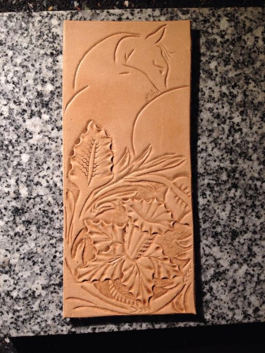

Bon du coup, il faut que je travailles plus mes ombres pour créer de la profondeur....
Trop de background aussi, composition à revoir en évitant les lignes droites avec mes tiges et la feuille du haut... , Boulot boulot quoi !!

Non non Thé', pas trop de background, juste une background pas uniforme, y'a des endroits où on "devine" l'empreinte du matoir.
Là il faut y repasser pour "lisser" le motif. :emo:
Et si tu voulais pas faire le cheval, c'est quoi les traces sur son dos :!: ,
Allez, il faut réparer ça ! :hai:

Pour le backgound, oui l'uniformité est a revoir et travailler un peu plus en profondeur..
Ce que je voulais dire sur la composition c'est que sur un carving type sheridan, il faut vraiment veiller à avoir le moins de background possible. A remplacer par des tiges, des feuilles etc...
Sur le dessin initial il faut vraiment noircir sont background pour bien avoir un aperçu, la je l'avais fait à l'arrache et bah c'est pas bon :?:
(je sais pas si tu as pu avoir l'occasion de regarder le dvd technique de repoussage de Yves Lesires, il est très intéressant et explique très bien ! )
Et puis Mich' ma donné deux trois conseils, je vais le reprendre dans les prochains jours et continuer
sur le cheval j'ai essayé de faire quelque chose, mais non .. et vu que ça s'efface pas et bah c'est resté :)
