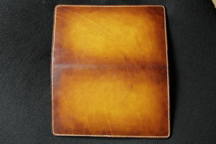

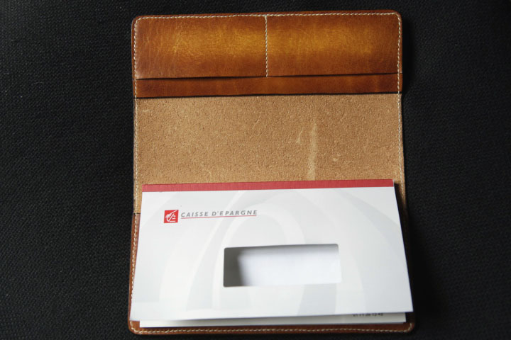

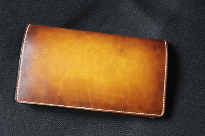

Suite à mon passage chez Gobniu :$ pour apprendre les effets de teinture, je me suis dit y'a plus cas :sweat:
Voici un porte chéquier fait ce week-end, cuir 1.6mm, teinture éco-flo jaune (pour le fond), tan, brun boisé et brun bison.
Je trouve que ces teintures se travaille moins bien que les fiebing testées chez Gobniu, dès mon stock fini, je passe chez eux :twisted: .

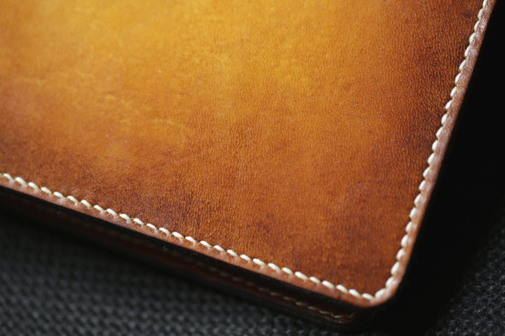

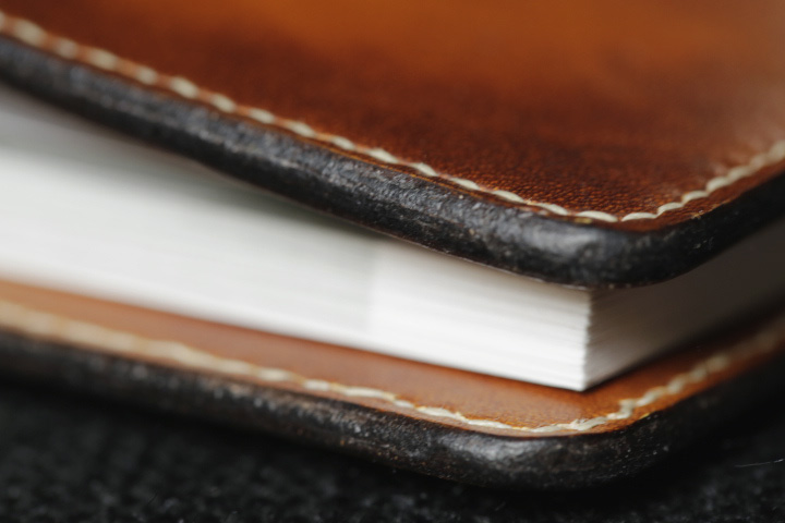

Fil au chinois 532 écru, point de 9, tranche cire d'abeille, jeans et huile de coude, encaustique maison. :sweat:
Voici les photos:
Et des détails, la couture et les tranches:

hé ba c'est cool tout ça! par contre comme tu dis, elles prennent mois que les miennes. quand on sait que t'as mis 3 teintes au dessus du jaune, ça ce voit pas. mais l'effet et joli, et ça flash bien!
Tu utilise quelle alène pour ça? moi j'ai la plus petite de chez VG, et en utilisant du 332, on voit les trous... je vais en reprendre une, et la travailler un bon coup pour la réduire.

En effet les teintes sont moins présentes qu'avec les tiennes, c'est pour cela que je vais passer chez ta marque et modèle :D
Enfaites, la couleur est plus comme la première photo, dans les autres le jaune est trop présent (mais j'ai eu la flème de lancer le logiciel photo :cache: )
J'ai la même alène que toi, et effectivement il faut drôlement la réduire pour de la maroquinerie, mais là, comme c'est un cadeau pour l'aniversaire de ma maman, j'ai joué la sureté en utilisant des griffes à frapper :tmi:

J'adore ! Bravo.

je suis étonné que tu sois obligé de retravailler une allène pur obtenir la taille désiré !!???
elle existe chez Hermès il perce à l'allène et coud avec du ...832 au plus gros et je peux te dire que l'on ne voit pas les trou !!!
(heureusement d'ailleurs) mais tu devrais trouver des tailles d'allène sans avoir à y retoucher ???
sans compter le risque de se rater !!??? ou d'avoir une lame qui ne soit pas symétrique !?

Voilà un bien joli travail, la couture est parfaite.

Merci à tous les deux, j'aurais bien aimé doubler la partie visible à l'intérieur avec une très fine pausserie, mais je n"ai pas ce qu'il faut.
