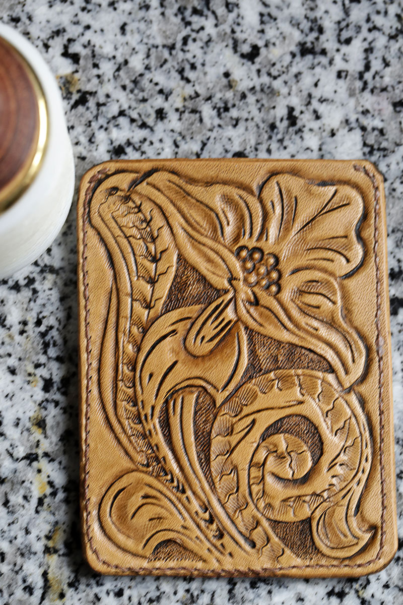

Bonjour tout le monde,
J'avais parlé il y a un moment, de faire des protections pour nos badges.
La voilà faite, cuir de 2,6 mm environ, repoussage, satin shene utilisé comme bloquant (3 couches à environ 12 heures d'intervales), gel antique med brown et cire à patiner.
Couture griffé à 9.
Les photos:
Un porte badge

Re: Un porte badge
Salut Thierry,
D'abords je n'avais pas envie de répondre mais je vais quand même le faire en quelques mots. Parce que les autres ils ne vont pas te louper.
Alors, tu me fais des oiseaux super, ton sac est bon dans l'ensemble et là tu fais de la m......
Jacquy
Jacquy

Re: Un porte badge
Salut Jacquy,
oui tu as raison il doit bien y avoir quelques défauts

Re: Un porte badge
Salut,
je ne l'aurai pas dis comme Jacquy,façon JPC,
mais c'est vrai qu'il y a quelques !
Il manque les bordures, des délimitations entre les différentes parties...

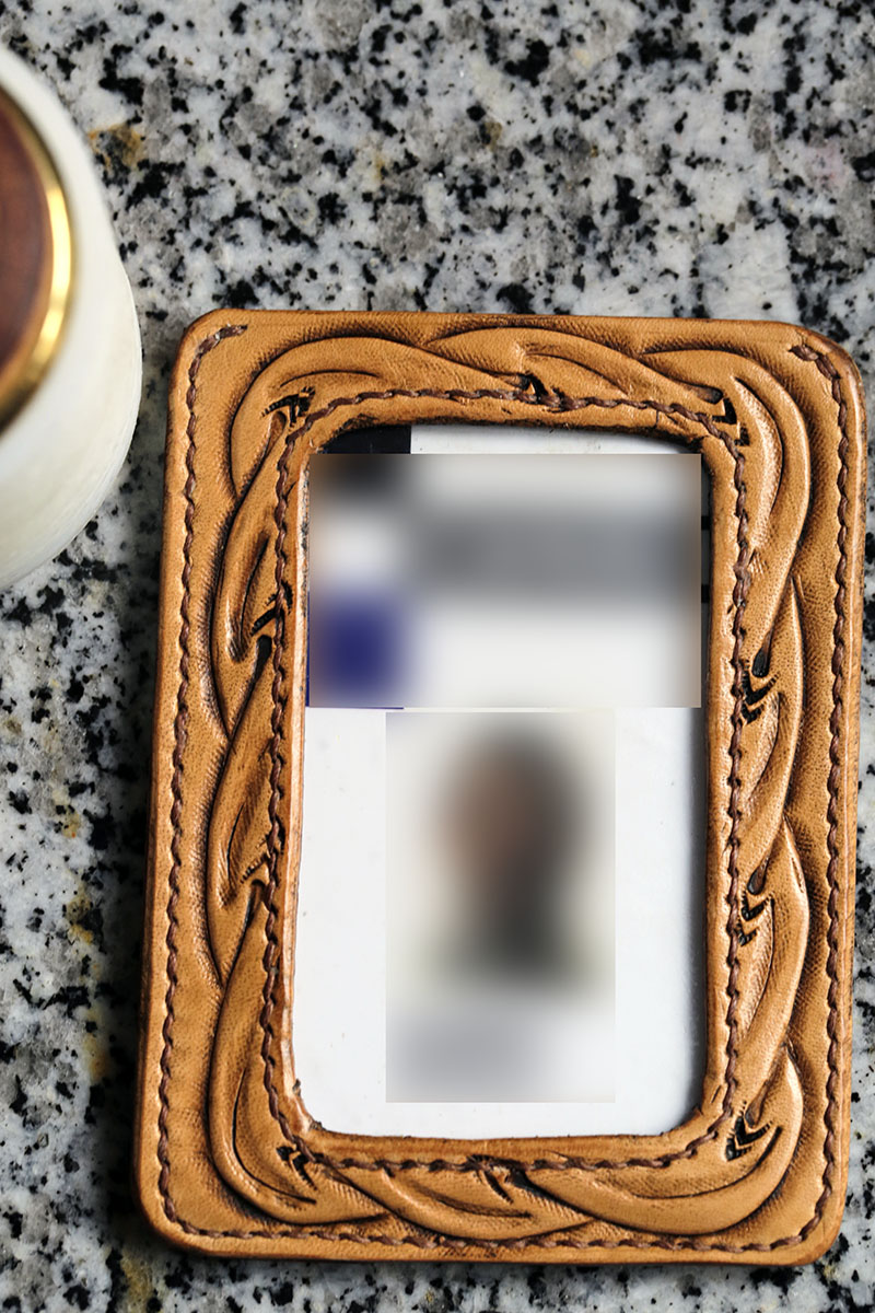

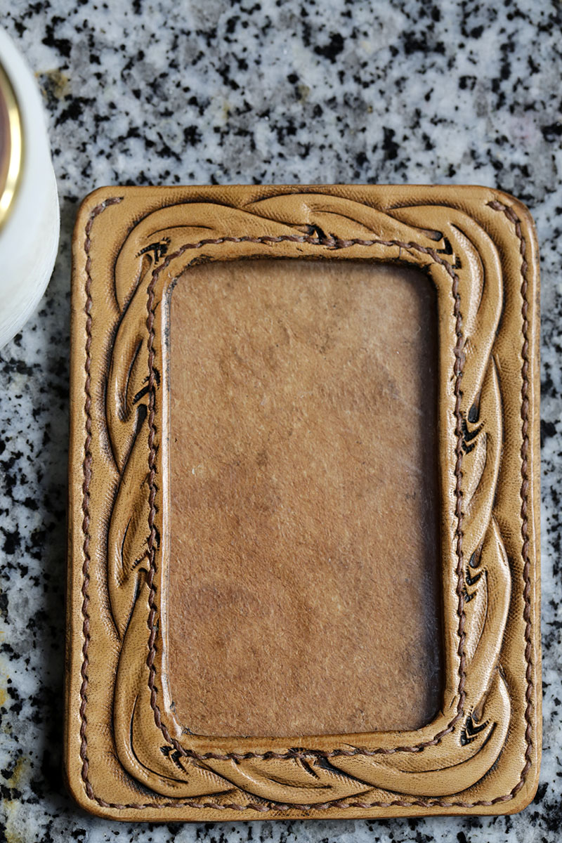

La couture essaye de se faire la malle...(dernière photo )
On dirait que tu n'as pas utilisé l' "undercut" partout ( ou c’était nécessaire )
Il y a un coup de swivel qui n'a pas été travaillé ensuite sur la feuille de droite en bas...
Je comprend pourquoi tu as flouté ta photo....

Re: Un porte badge
Salut Simon,
bon j'avoue que cela doit être mérité
Des bordures, où ça, y'en avaient pas sur le guide
La couture, ouai j'avoue, elle est partie en biais , dans le chanfrein de l'abat carre, je n'arrive pas bien à l'utiliser, y'a truc ou une position que je n'arrive pas à choper .
L'undercut, si je l'ai passer, mais peut-être y suis je aller trop timidement, c'est la première fois que je l'utilise
La prochaine fois je flouterais TOUTE la photo
En tout cas merci de tes remarques , je vais y faire attention pour la prochaine fois. Maintenant il faudra bien que je le refasse
