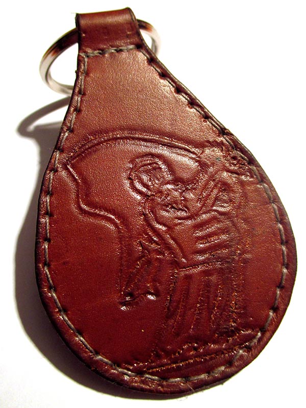

je vous présente ma première maltraitance du cuir . Un porte-clefs pour mon papa pêcheur (environ 6 cm de haut).
Cuir tanné végétal (une chute trouvée ici ou là) 1mm d'épaisseur (c'est fin ).
Repoussage à la cuillère, couture sellier (c'est une première, un essais, pas de pince à coudre, pas de fil de lin alors j'ai pris ce qu'il y avait dans la boite à couture ).
Huile d'olive et cire à patiner Chadefaux. Cire d'abeille sur les tranches et je frotte avec un vieux jeans.
Première erreur, après avoir mouillé le cuir je n'ai pas attendu qu'il reprenne sa couleur, les cuillères ont accrochées le cuir .
seconde erreur, j'ai découper de tour entièrement, d'où les tranches qui ne jointent par parfaitement et pas trop de place entre le bord et la couture pour retailler
A vous lire tous avec vos conseils, bonne journée.

ben alors personne ne t'a répondu? Je viens juste de découvrir ton post, désolée...
Que dire... Les erreurs, je trouve que tu les connais, pas besoin d'en rajouter.. Si une seule: jamais de couture en travers, ça fragilise! En haut, tu aurais dû démarrer et t'arrêter direct, pas coudre le long de l'anneau On voir souvent cette erreur, surtout en industriel, il ne faut pas la reproduire, c'est là que ça cassera à force d'être plié dans les poches...
Sinon je n'ai pas fais mieux à mes débuts avant la formation.... C'est sympathique, ton papa a dû aimer
Vivement la pince hein?

Merci Nox, oui vivement la pince, en plus là je n'ai pas encore sacrifié le tournevis de précision, les trous sont ronds, et pas de fil de lin, j'ai pris ce qu'il y avait dans la boite à couture, c'est du fil de soie .
Pour la couture en travers, je le note. Peut-être que ça tiendras un peu quand même la cire a bien assoupli le cuir
C'est mon tout premier essais de repoussage mais 1mm d'épaisseur de cuir c'est pas beaucoup

@tipit, désolé je n'avais pas vu non plus ce post. Tu t'en tires bien je trouve sachant le matériel que tu as. Bravo !

Merci dams, mais la prochaine fois je me précipiterais moins

Tu sais il n'y a qu'en se lançant et en faisant des erreurs qu'on peut avancer. Donc c'est positif si tu as des choses à améliorer
Et lorsqu'on pense avoir pensé à tout, tout anticipé, on oublie souvent un truc ou on fait une erreur bête ou encore on se confronte à la réalité qui n'a rien à voir avec notre théorie...
Le commentaire de Nox dans sa vidéo avec les passants qu'on oublie et ensuite on doit découdre est assez parlant.
Allez fait nous un smiley

Psa de problème de toutes façons je ne peux que m'améliorer
