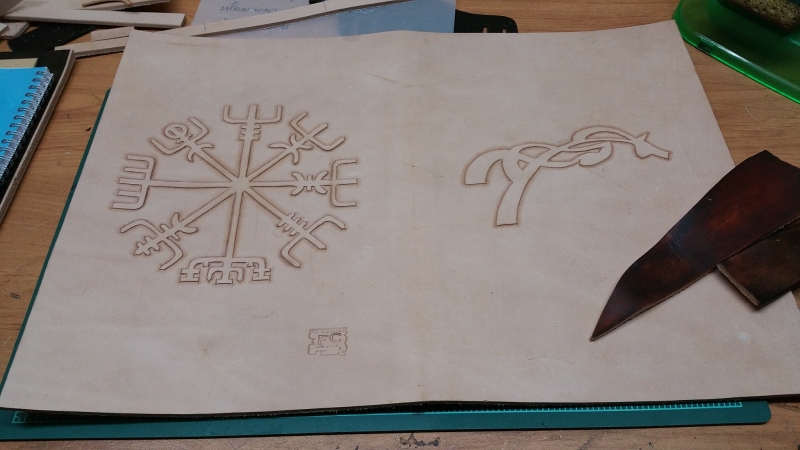

voici ma dernière création, un porte documents taillé dans du collet naturel tannage végétal, de 3.5 mm d'épaisseur, teinture à l'eau de "teinture de France" et gel antique noir, commençons par le commencement:
sur la gauche le motif est de l'époque viking, il avait pour but de montrer le droit chemin à celui qui le portait, à droite c est un cheval à l'obstacle qui, pour l artiste qui l'a créé, représente la force et la détermination.

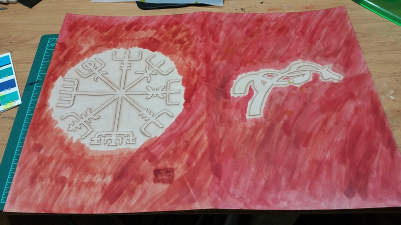

ATTENTION AUX YEUX (METTRE DES LUNETTES DE SOLEIL)
non ce n'est pas mon fils de 4 ans qui l'a passé, c'est bien moi....

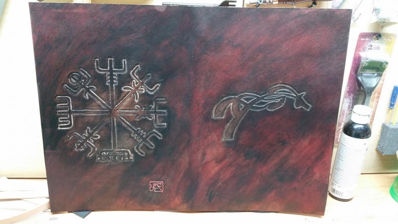

J ai passé une souche rouge orangé avec un mélange de teintures "teinture de France" de chez saphir.
par dessus ma souche, j'ai passé du gel antique noir au chiffon

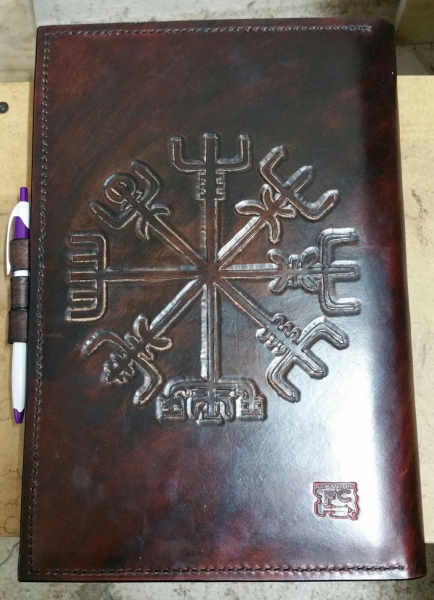

Voici une fois fini ce que ça donne:

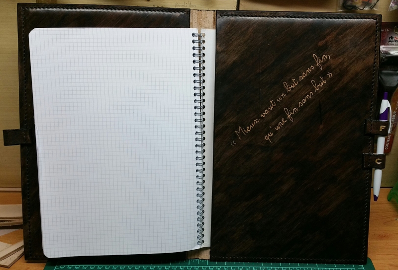

Définition de la pensée par Platon
Le sens de la vie:
Le tout est protégé avec de l encaustique fait maison.

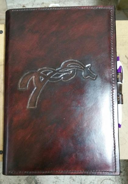

Le fermeture de l'ensemble se fait avec le stylo lorsqu'il est inséré dans les trois passants.
Ah vos critiques maintenant

J'avoue que sans les lunettes de soleil, la base de teinture fait mal aux yeux en effet. Mais le résultat final est vraiment chouette.

J'avoue j'ai eu très peur aussi mais au final tu t'en est bien tiré. Bravo !
C'est un peu trop foncé à mon goût mais bon ça les couleurs...
Les tranches semblent bien jolies, tout comme les coutures.

Sublime pensée de Platon !! quand le cuir mène à la philo !! n'empêche que c'est lui qui a inventé L'amour plato-nique

c'est tout moi, j'ai décidé de suivre le pire philosophe...
On ne m'avait pas prévenu pour cette partie la de ses concepts...
Oup's, une envie pressente...je fil aux zophes !

la couleur fait "bois genre cocobolo", très chouette!!!!

la faute de gout avec le stylo va être corrigé (ou bien, il faut demander à decocuir de donner des stylos plus style....

Je me disais bien que ça ressemblait aux stylos de DécoCuir. Je dois en avoir une trentaine qui trainent partout chez moi lol.
