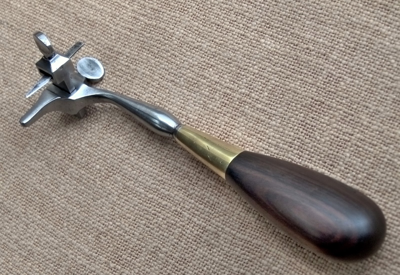

J'ai une question, est-ce que tu écartes bien les bords du cuir avant de coudre, par ex avec un gros poinçon que tu passes dans la rainure? Je faisais comme ça sur les selles à l'endroit où la couture était incrustée (couture machine), sinon le fil ne se logeait pas bien.
- Derire
- Messages : 77
- Enregistré le : mar. 2 févr. 2016 15:46
- Prénom : Bruno
- Localisation : Montpellier
Re: porte carte basket
Non, je perce d'abord avec mon alène puis je crée une rainure avec la lame d'un compasNox a écrit :J'ai une question, est-ce que tu écartes bien les bords du cuir avant de coudre, par ex avec un gros poinçon que tu passes dans la rainure? Je faisais comme ça sur les selles à l'endroit où la couture était incrustée (couture machine), sinon le fil ne se logeait pas bien.
La rainure est assez large pour que le fil entre bien dedans.
Alea jette ta veste
- Nox
- Messages : 1510
c'est trop "rustique" comme lame pour ça.. L'outil adapté est le trusquin .....
http://www.forum-outils-anciens.com/t3390-couteau.htm
Lame en vente ici: http://www.vergez-blanchard.fr/boutique ... g_fr&num=2
Après il y a peut-être moyen de bricoler avec cet outil, un cutter à lanières, en contrôlant la profondeur de l'entaille au jugé (pas de guide comme sur l'autre):
http://www.ebay.de/sch/i.html?_from=R40 ... r&_sacat=0
Sinon, il existe des rainettes pour encastrer la couture et éviter l'usure du fil par frottement, mais la couture reste visible, version moins chère et plus "fine" que notre compas rainette national Blanchard:
https://www.google.fr/search?q=groover+ ... ge+leather
pas cher et livraison gratuite!
http://www.ebay.fr/itm/Adjustable-Leath ... SwaA5WlccS
http://www.ebay.fr/itm/5en1-Artisanat-e ... 54192655c4
Mais je pense que bricoler un genre de trusquin avec une fine lame d'indispensable est tout à fait faisable, ayant un guide de profondeur, une calle d'écartement, dans le genre de ça (qui est un couteau à bande américain, très pratique mais pour couper des lanières larges), en mettant une lame pointue vers le bas, mais n'entaillant pas entièrement le cuir jusqu'en bas:
http://www.tandyleather.eu/fr/product/c ... draw-gauge
Voilà ce que je peux dire pour aider..
Parce que j'aimerai savoir comment tu utilises ta lame???? Montée sur un outil avec guide ou à main levée??? De quelle largeur est la lame?
...mais outil ancien très rare et cher (+ de 100€), ayant un petit bout de lame fine (env.5mm de large) de chasse-peaux comme sur l'indispensable en laiton: Lame en vente ici: http://www.vergez-blanchard.fr/boutique ... g_fr&num=2

J'utilise la lame à main levée avec un réglet, elle fait environ 7mm d'épaisseur.Nox a écrit :c'est trop "rustique" comme lame pour ça.. L'outil adapté est le trusquin ..... http://www.forum-outils-anciens.com/t3390-couteau.htm...mais outil ancien très rare et cher (+ de 100€), ayant un petit bout de lame fine (env.5mm de large) de chasse-peaux comme sur l'indispensable en laiton:
Voila merci pour les conseils.
