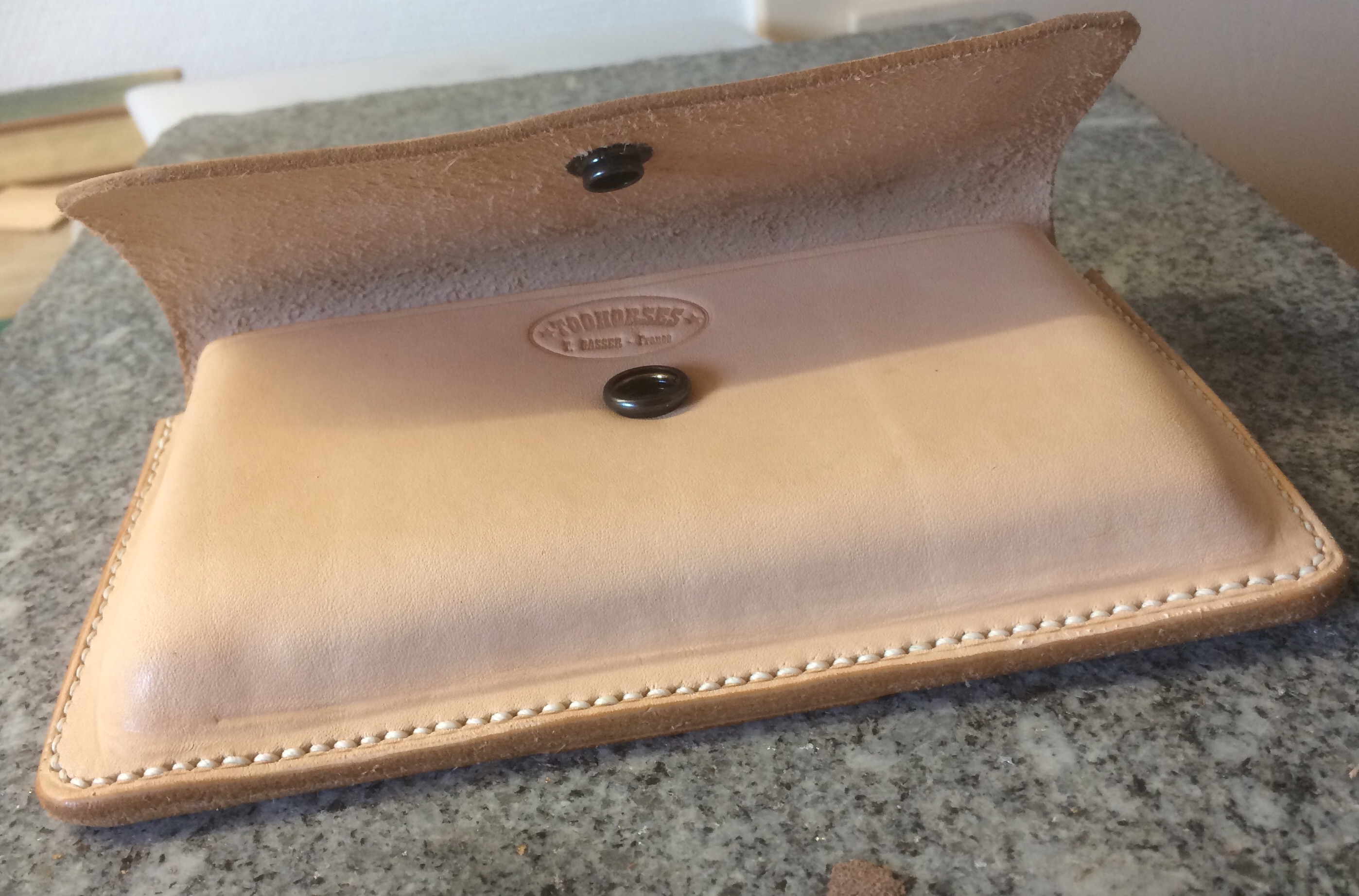

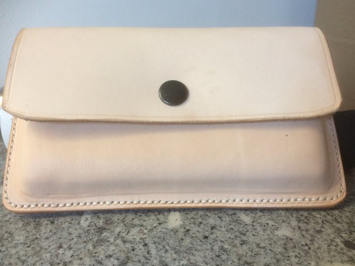

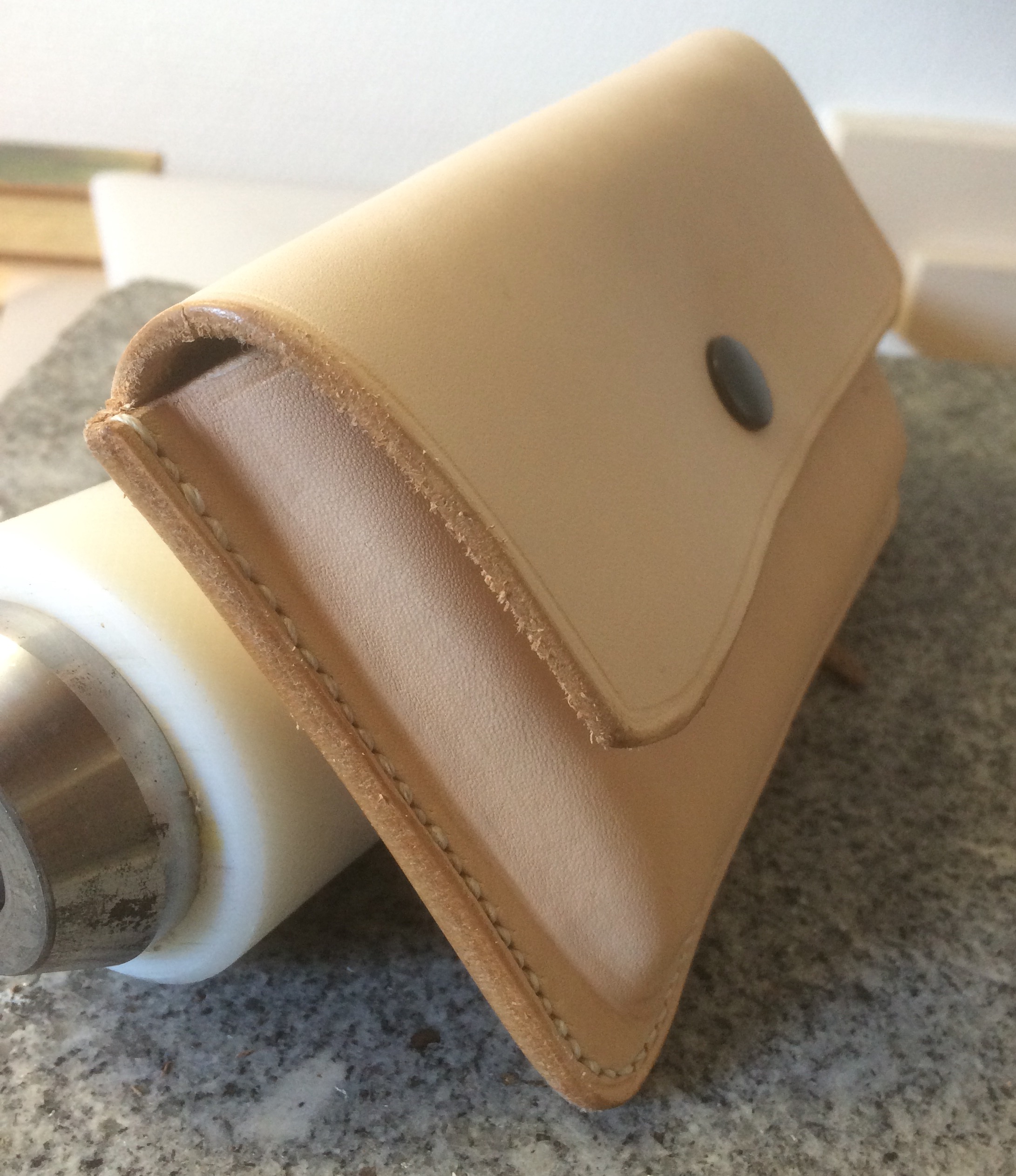

Coucou !
Je vous présente le petit dernier.
Une pochette pour portable type "galaxy grand prime"
(une mini tablette quoi).
Réalisation en cuir Végétal naturel, épaisseur 2-2,5mm
Moulé pour la face avant.
Fermeture par bouton pression.
Il est sobre, pas de souhait de déco, faut que sa passe partout, l'important c'était le côté pratique.

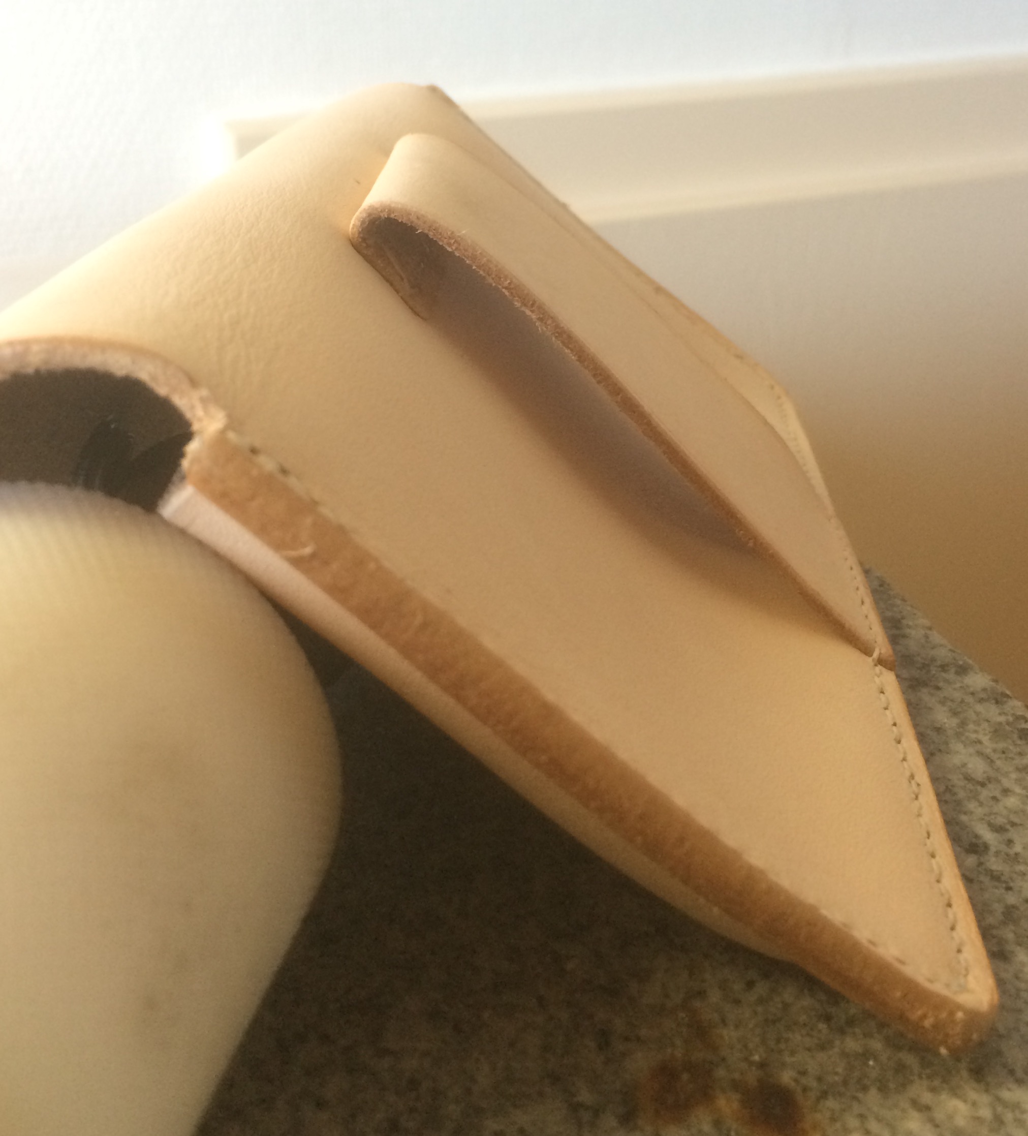

J'ai un doute cest sur le passant de ceinture. Je me dit que j'aurai dû en mettre deux de chaque côté mais vu les dimensions ça me semblait trop énorme.
Dimensions de la pochette tel quel : largeur : 17cm, hauteur 10,5cm, prof 2/2,5cm
A vos avis

- Messages : 1742
Re: Pochette portable
Super ! Sobre comme tu le soulignes, mais c'est joli.
Comme tu le dis j'aurai mis 2 passants pour la ceinture.
Quelques petits dérapages de lissette visibles, pour pinailler et te pousser vers l'excellence
Pour faire encore plus fini, j'aurai mis un doublure interne. Mais plus que de la finition, je pense que ça aurait permis d'éviter des rayures qui seraient dues aux peluches du cuir (côté croute). J'imagine (surtout j'espère) qui tu as bien protégé la partie métallique du bouton qui se trouve en interne car là c'est sûr ça fera des dégâts.
Pourrais-tu nous dire :
- d'où vient ton cuir ?
- le type de fil utilisé et sa grosseur ?
- la taille de griffe utilisée ?

- Messages : 607
Coucou Dams merci pour tes remarques.
Oui j'aurai pu doubler mais non.. Heu pour le coup je n'y ai même pas pensé!
J'ai collé un rond de cuir à l'intérieur pour protéger du bouton pression... J'espère que ce sera suffisant.
Bon quand on voit l'état du téléphone déjà .. Bref.
Oui petits coups de lissettz visible et impossible de les faire disparaître ce n'est que mon deuxième projet en cuir moulé fallait bien des imperfections pour m'améliorer au prochain coup!
D'autant plus que le "moule" était archaïque, ca reproduire ces dimensions quand ta rien sous la main qu'un morceau de bois d'une étagère à CD que tu ne peux pas couper sinon monsieur peut plus poser ses jeux dessus hihi
Le cuir utiliser : la provenance heuuuu... C'est d'un ancien de chez vieille usine qui est à son compte maintenant.
J'ai récupérer la peau par le biais de Mich.
Il se tient plutôt pas mal en moulage a froid j'ai été agréablement surprise.
J'ai utilisé une partie souple de la peau vers le flan et le collet.
La couture : c'est du fil de Lin Campbell 332
Griffé à 8
C'est assez facile de réalisation! Tu devrais t'en tirer treeees aisément si tu t'en fait une la preuve j'y suis arrivée lol

- dendro-breizh
- Messages : 763
- Prénom : simon
- Localisation : Lesneven
Salut,
effectivement, la sobriété serait presque agressante...
pour les passants, j'en aurais également mis deux...
mais leur coté externe au niveau du premier quart à chaque fois..
pour ne pas être trop sur les cotés...
Dommage, on ne voit pas le poinçon...
Pour les tranches, c'est à la main ??!
Perso, je met toujours le coté vitre vers l'arrière, comme cela, c'est la coq qui prend le rivet...
Faut également que je m'en refasse un, mais pour aller avec ma tenu bricolage.....!

- Messages : 607
Salut Dendro !
Agressante ? parce que tu n'aimes pas la simplicité! question de gout ^^
je me suis retenue d'y coller un coup de swivel quand même ! (ça aurai été plus judicieux que le coup de lissette)
Mais je me dis que ca aura d'la gueule avec le patinage naturel.
non st'é caché le poinçon et tu l'a surement déjà vu.
Les tranches ont effectivement été faites à la main.
Ponçage puis gomme arabique et huile de coude !

- Messages : 951
- Prénom : jacques
Bonjour Thé,
Bon le coup de la lisette c'est du déjà vu par Dams.
Mais, même si on moule à froid avec un peu d'eau on peut enlever les traces.
C'est du bon boulot mais les bords aurais pu être plus soignés. Je m'explique, le rabat peluche un peu ça c'est soit l'huile de coude qui manque ou alors la manière de faire et les produits mis en œuvres ne sont pas à l'appel.
Sinon c'est du bon boulot.

- Messages : 951
- Prénom : jacques
Re,
Je viens de voir ton dernier message concernant les bords.
Je te donne un truc tu en fais ce que : mouiller le bord, passer un peu de savon glycériner sur la tranche, frotter vigoureusement avec un morceaux de toile ou à défaut de tee-shirt ce qui permettras aux fibres de se rétracter si on veut, ensuite passer la gomme et lustrer vigoureusement avec toile ou tee-shirt à défaut.
Il y a d'autres techniques, si cela t’intéresse.

- Messages : 927
- Prénom : philippe
- Localisation : charente
j'avais écris un message , mais ???? i dont'no where ??
pour dire que justement j'aime beaucoup le côté sobre !! (au moins dans le cuir) !!
comme Jacquy je disais que les tranche bien que bien faite semblait ne pas avoir leur dose côté chair !!!
par ailleurs comme Dams' le pied de pression !! cela demande de l'attention pour ne pas ce retrouver avec un écran rayé !!!
le poiçon que j'aurais mieux vu dans un ""coin""(rond) du rabat !!!
mais c'est affaire de goût , car dans l'ensemble j'aime bien , et la couture !!!!!!!!!!!!!!!!!!!!!!

- Messages : 1150
- Prénom : Thierry
Coucou la sobriété ne me choque pas, j'aime bien
Et la couture, faut la voir, elle est bonne
Pour le poinçon, quitte à le mettre, j'aurais fait qu'il soit visible faut bien faire sa pub
Bravoo

- Messages : 607
Salut à tous,
Merci pour les commentaires, ne l'ayant pas encore remis à son nouveau propriétaire je vais repasser une couche de gomme et me remettre à l'huile de coude.
j'avais un peu mouiller les tranches avant de poncer légèrement, je penserai à passer un peu de savon glycérine le prochain coup.
Est ce que je me risque à rattraper les coups de lissettes??
Pour le poincon j'ai hésiter à le mettre sur le rabat mais je me suis résolue à le cacher un peu pour garder le côté sobre.

- Messages : 607
Bon j'ai pris mon huile de coude et j'ai repassé tout ca!
J'ai également retenté d'enlever les traces de lissettes mais n'y suis pas parvenue...
Con que je suis je n'ai pas refait de photo avant de le donner.
