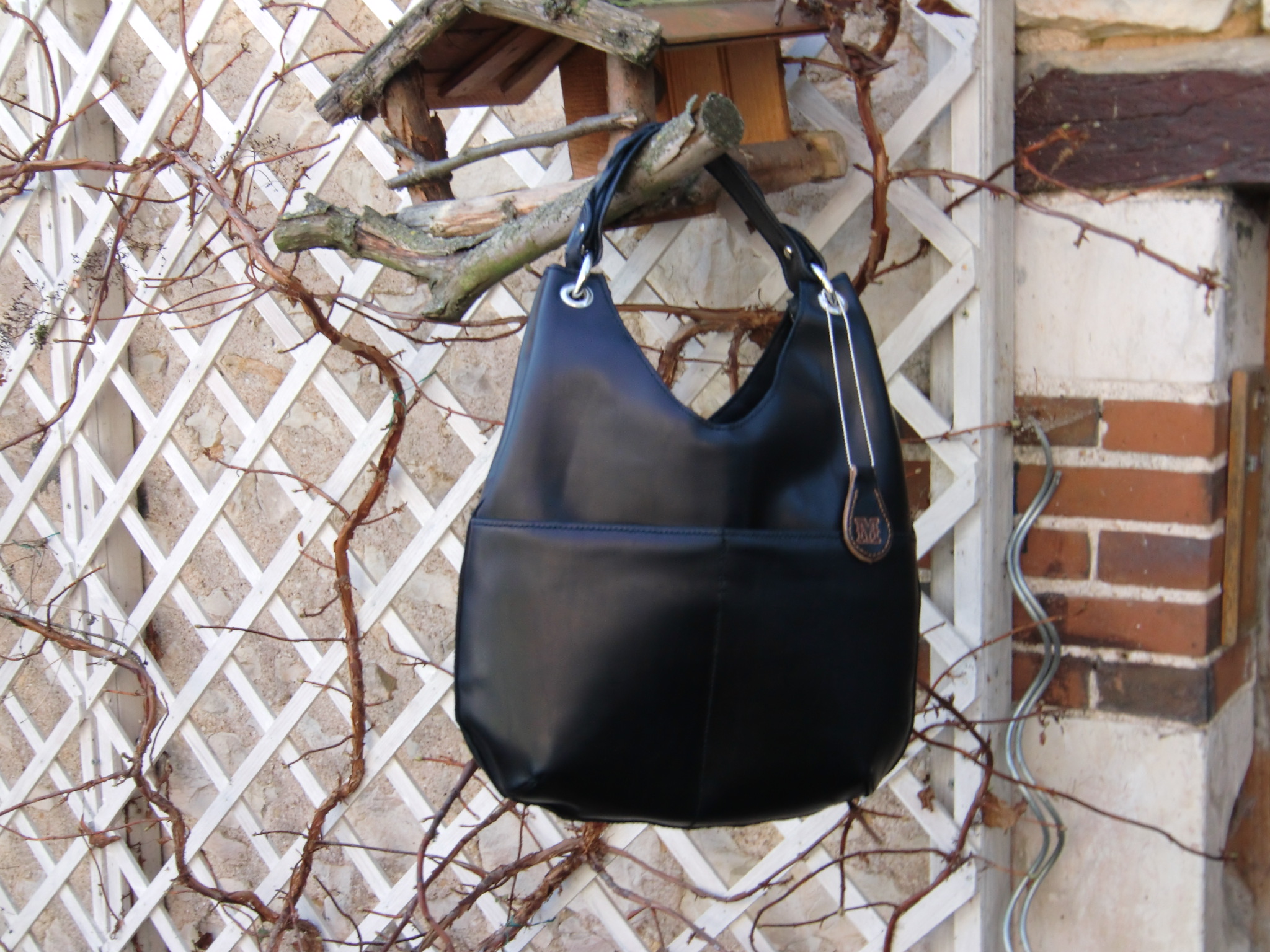

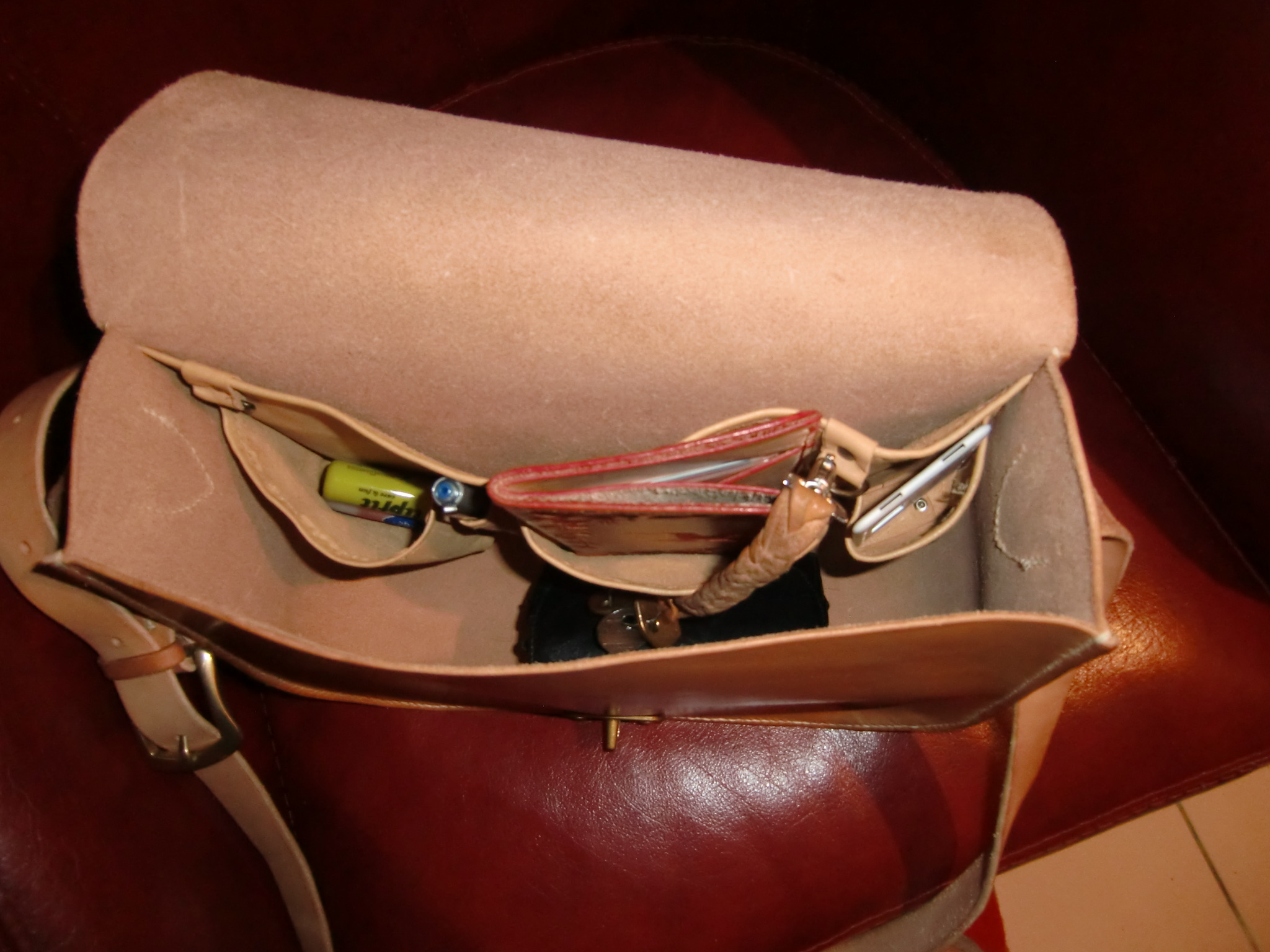

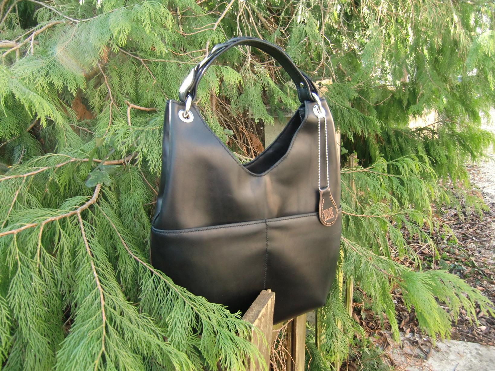

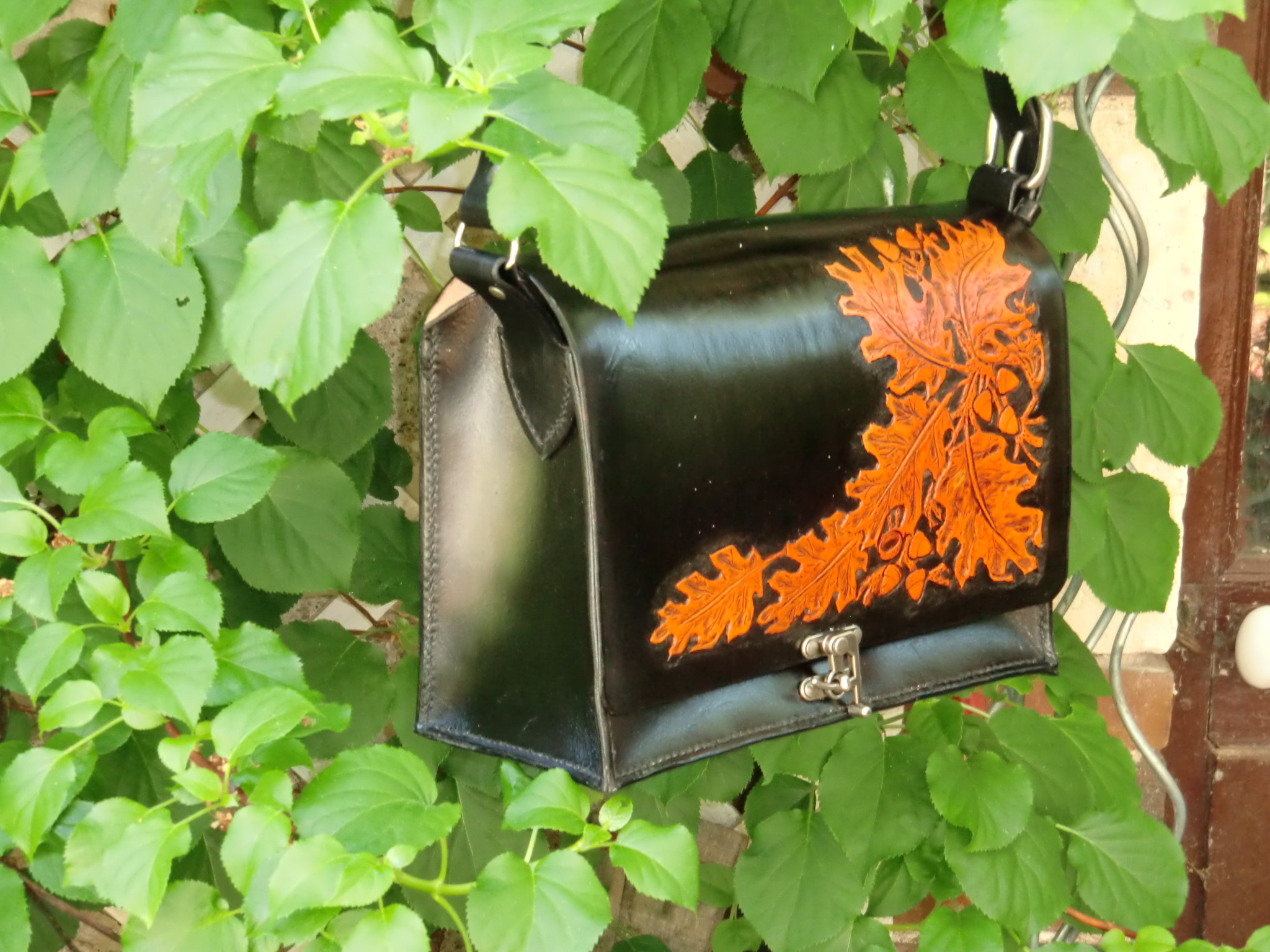

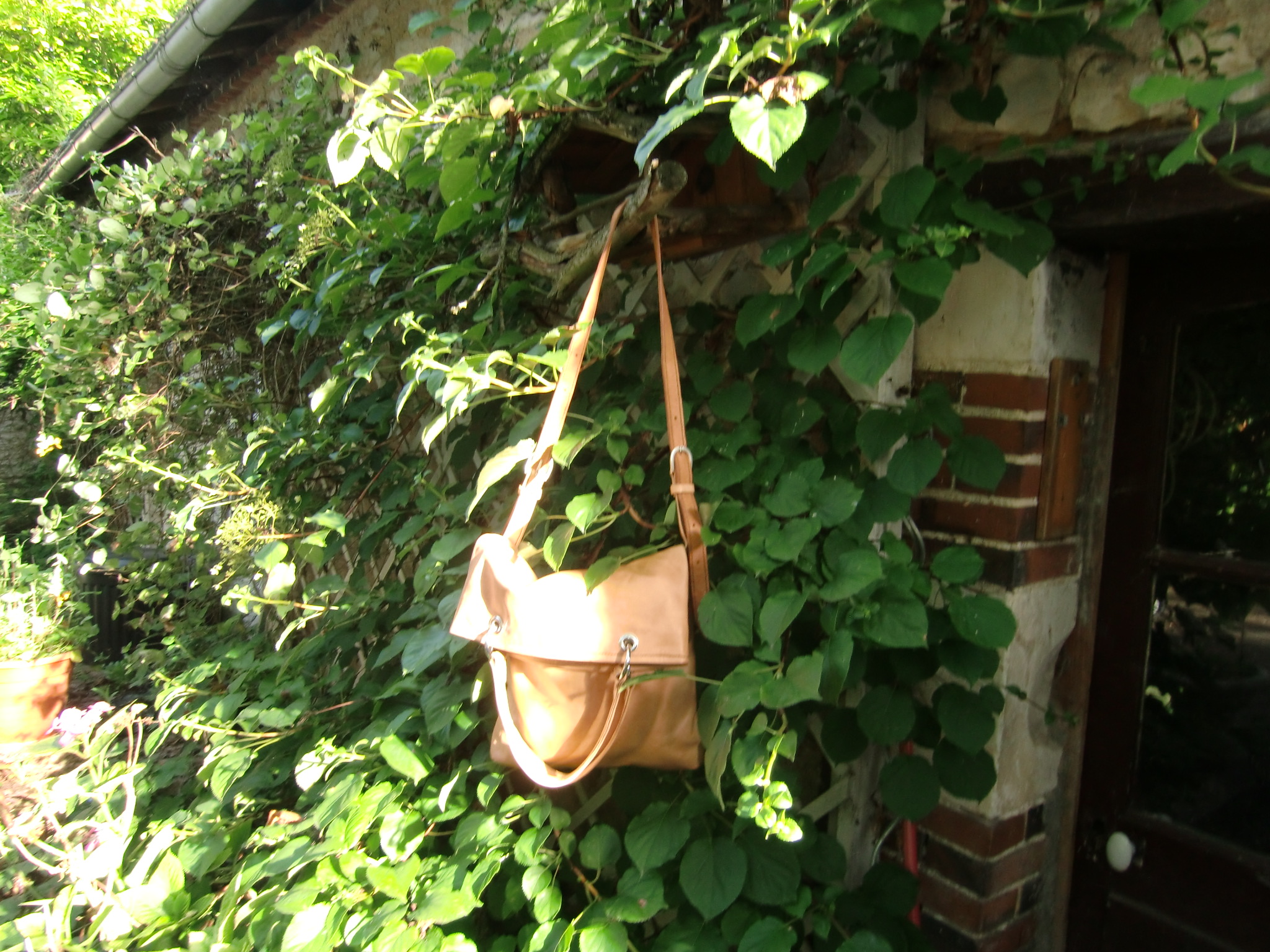

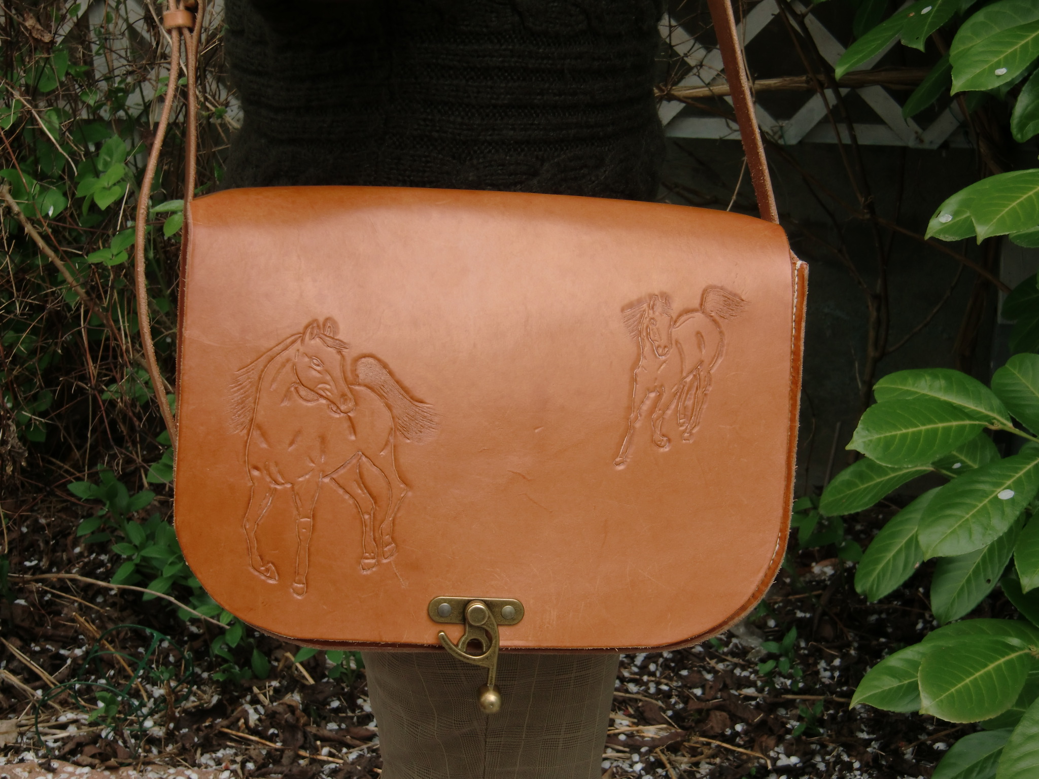

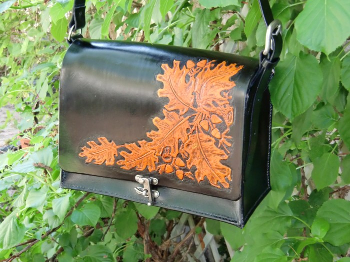

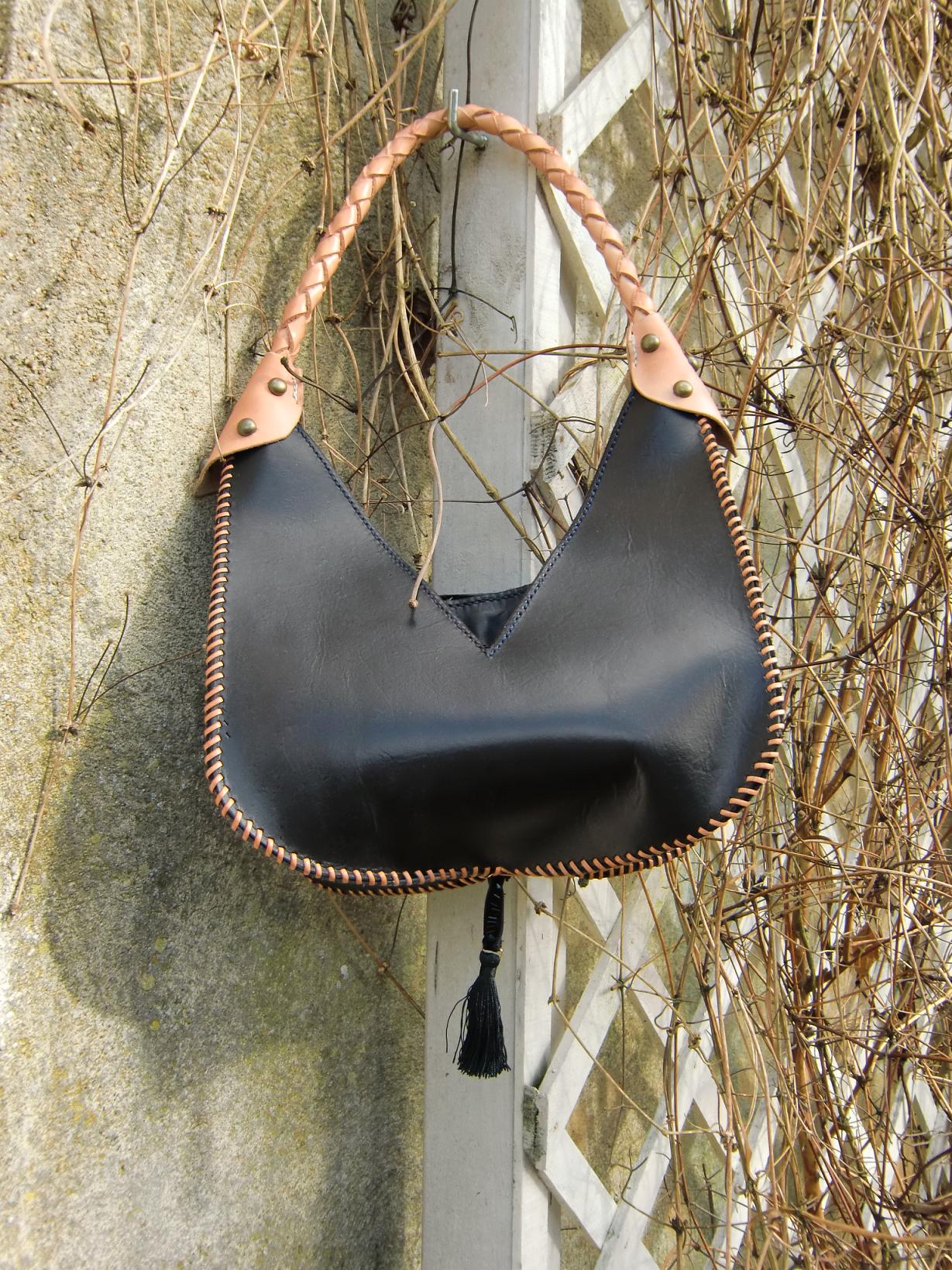

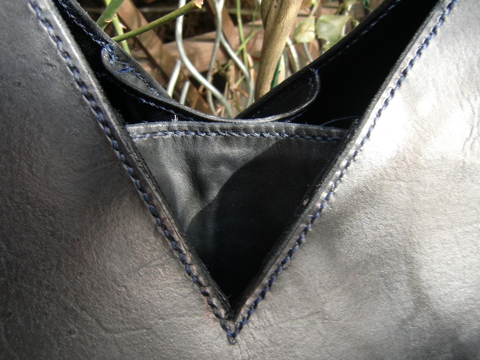

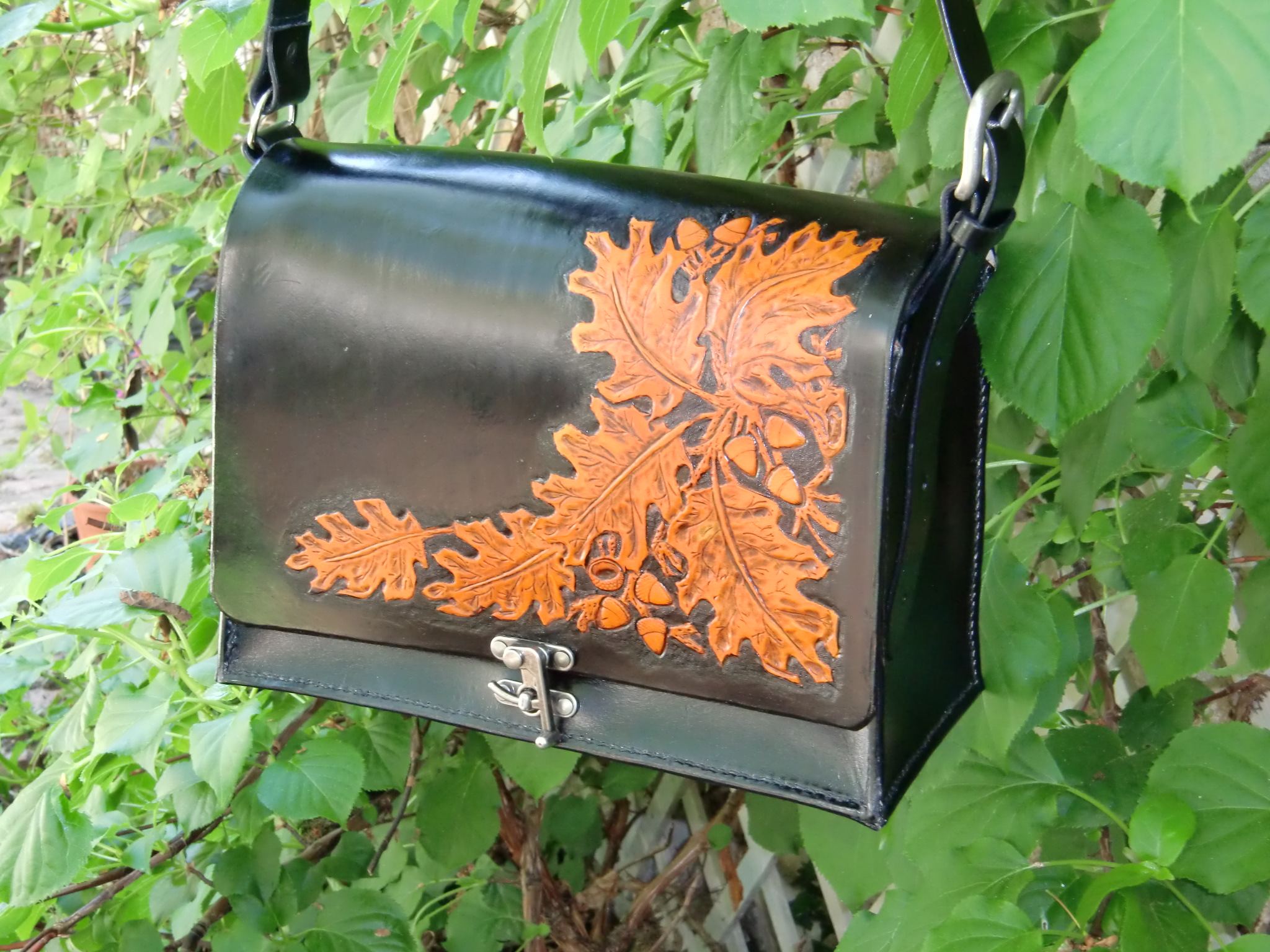

Je profite de mes congés pour vous poster quelques photos ...
Fichiers joints
mon sac : tanné végétal 2.5mm
un sac pour ma petite nièce :<br />tanné végétal 2mm
tanné végétal 2mm

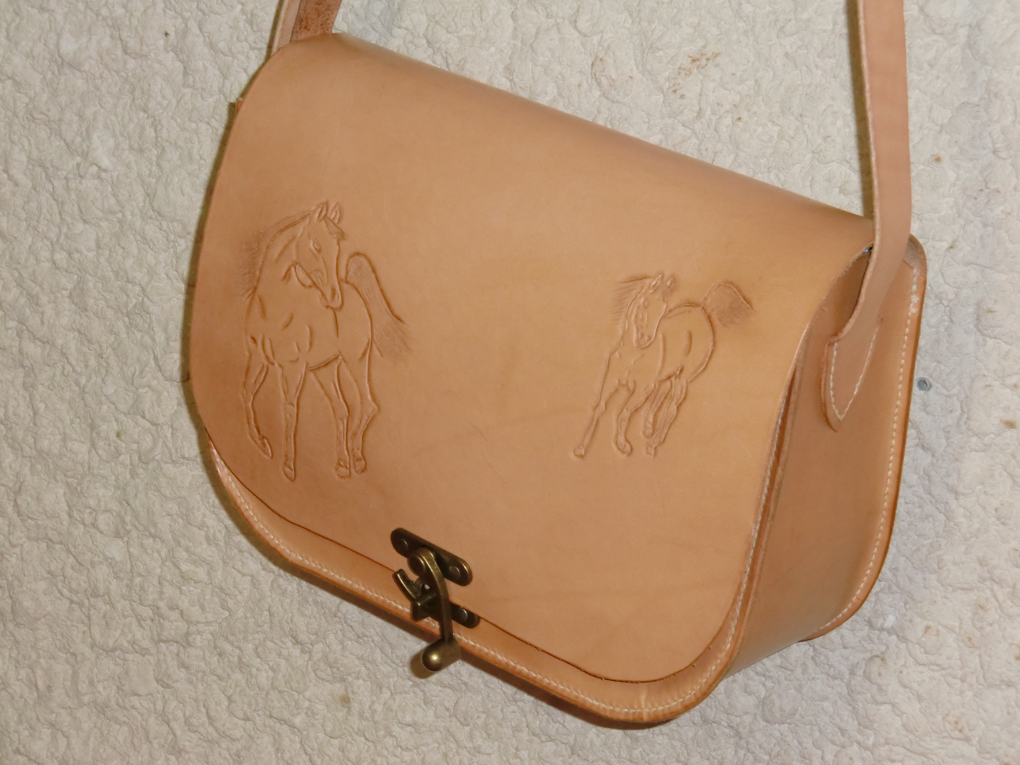

et seulement 4 mois plus tard : il s'est bien patiné !

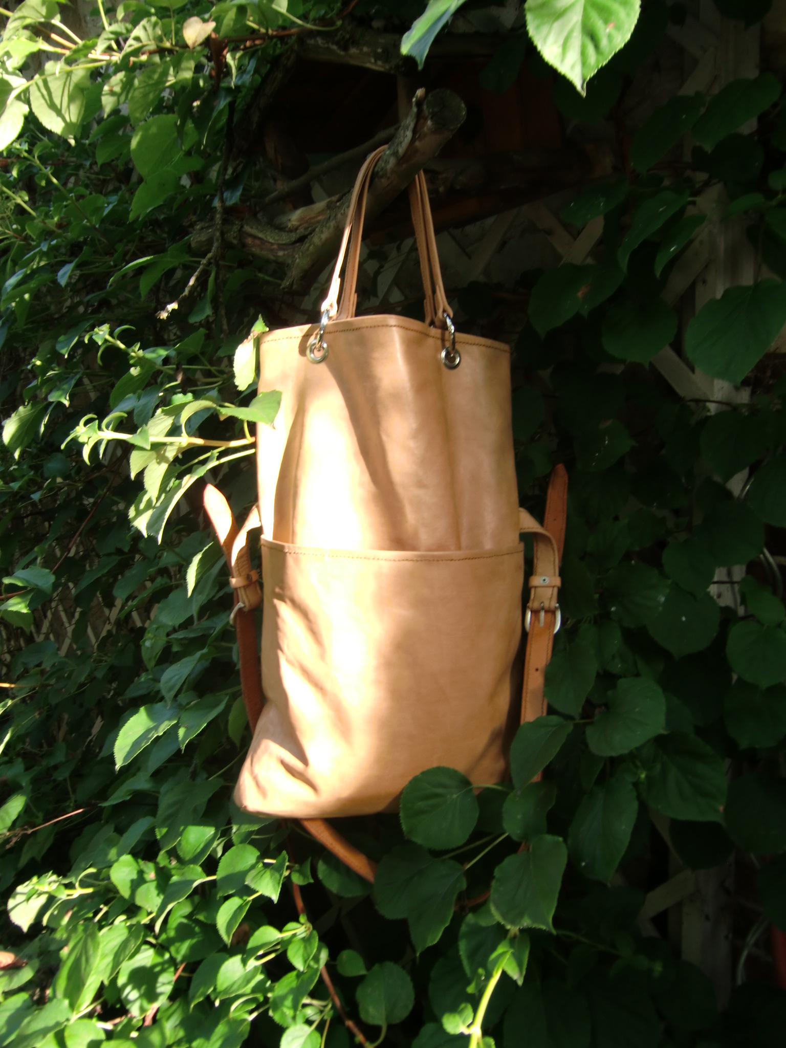

et, pour ma fille, un sac tanné végétal 1.5mm doublé veau 1mm tout cousu au point sellier fil lin
et, pour ma fille un petit sac tanné vegetal 1.5mm doublé veau 1mm

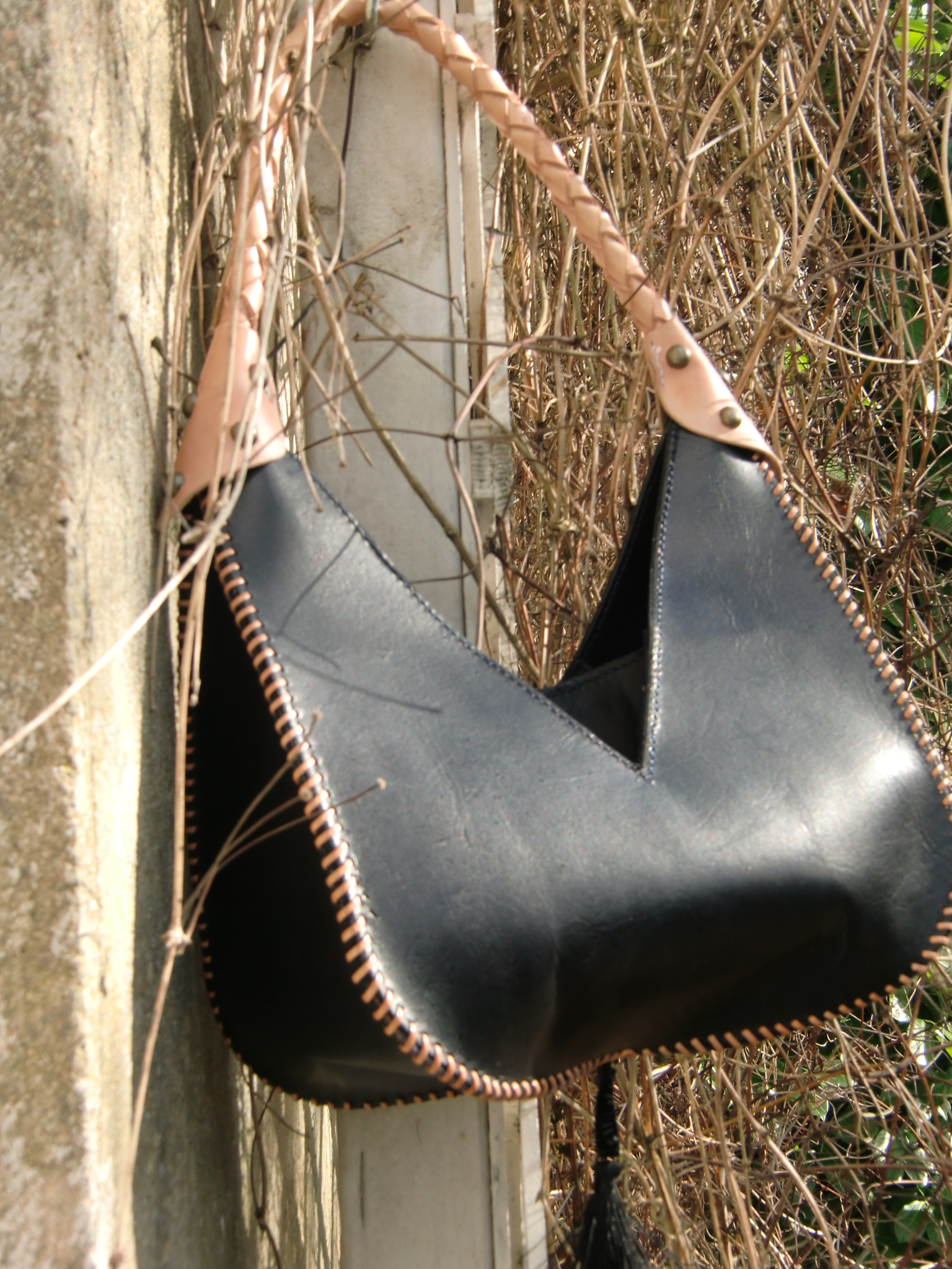

un autre sac pou ma fille. en veau végétal doublé tissus.

Bonjour vovone,
Voila de la belle facture, je ne suis pas un pro du sac, les motifs sont sympa, bravo.
Peux tu me dire avec quels instruments tu repousse le cuir, utilise tu du papier calque et combien d heure de travail pour arriver à ce résultat?
Par avance merci

vovone
Messages : 429
Prénom : yvonne
Localisation : yonne
Re: mes sacs
Message par vovone » lun. 30 déc. 2013 23:35
Pour les rudiments de la maroquinerie j'ai acheté des livres :
entre autres ceux de AL STOHLMAN.
Il y a 3 volumes voici le 1er :
http://www.tandyleather.eu/en-eur/home/ ... 41-01.aspx
Il y a aussi des patrons chez TANDY, mais ils ont teop petitsà mon goût.
sinon je fais mes patrons et je fais des assemblages en papier, mais Il est parfois utile de faire un assemblage avec du lino (ça a une tenue proche d'un cuir tanné végétal et donne un bon rendu).
Tu as quel type de cuir et tu souhaites quel genre de sac ?
Pour le repoussage j'utilise swivel knives, matoirs et papier calque "film polyester" c'est plus cher mais l'avantage est qu'il est plus solide, il ne prend pas l'eau donc ne se déchire pas et peut servir plusieurs fois.
combien d'heures pour arriver à ce résultat ? quel resultat ? un repoussage ou la fabrication d'un sac ?
le repoussage je ne sais pas. je fais ça pour mes enfants et petits enfants et je ne regarde jamais.

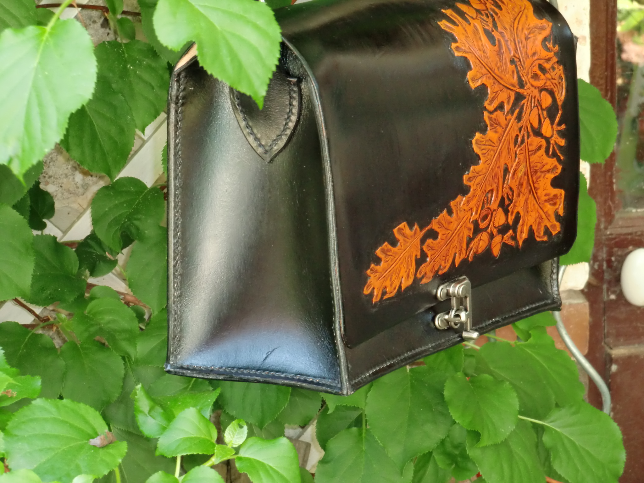

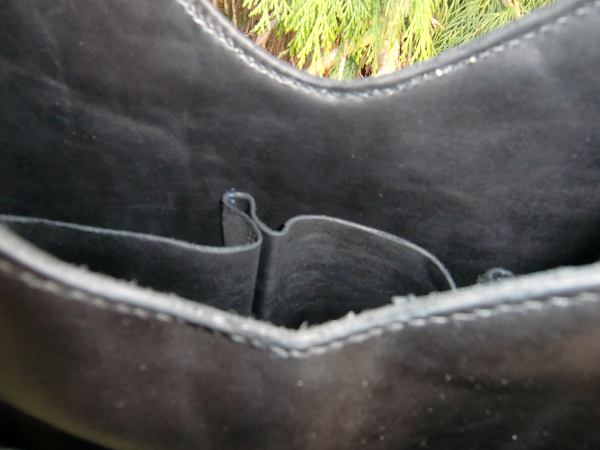

j'avais fais le compte approximatif des heures passées sur l'avant dernier sac noir( celui qui à un "M" accroché à une anse)
a peu près 30 h. J'ai fais deux sacs l'un dans l'autre avec des poches et cousu à la main.

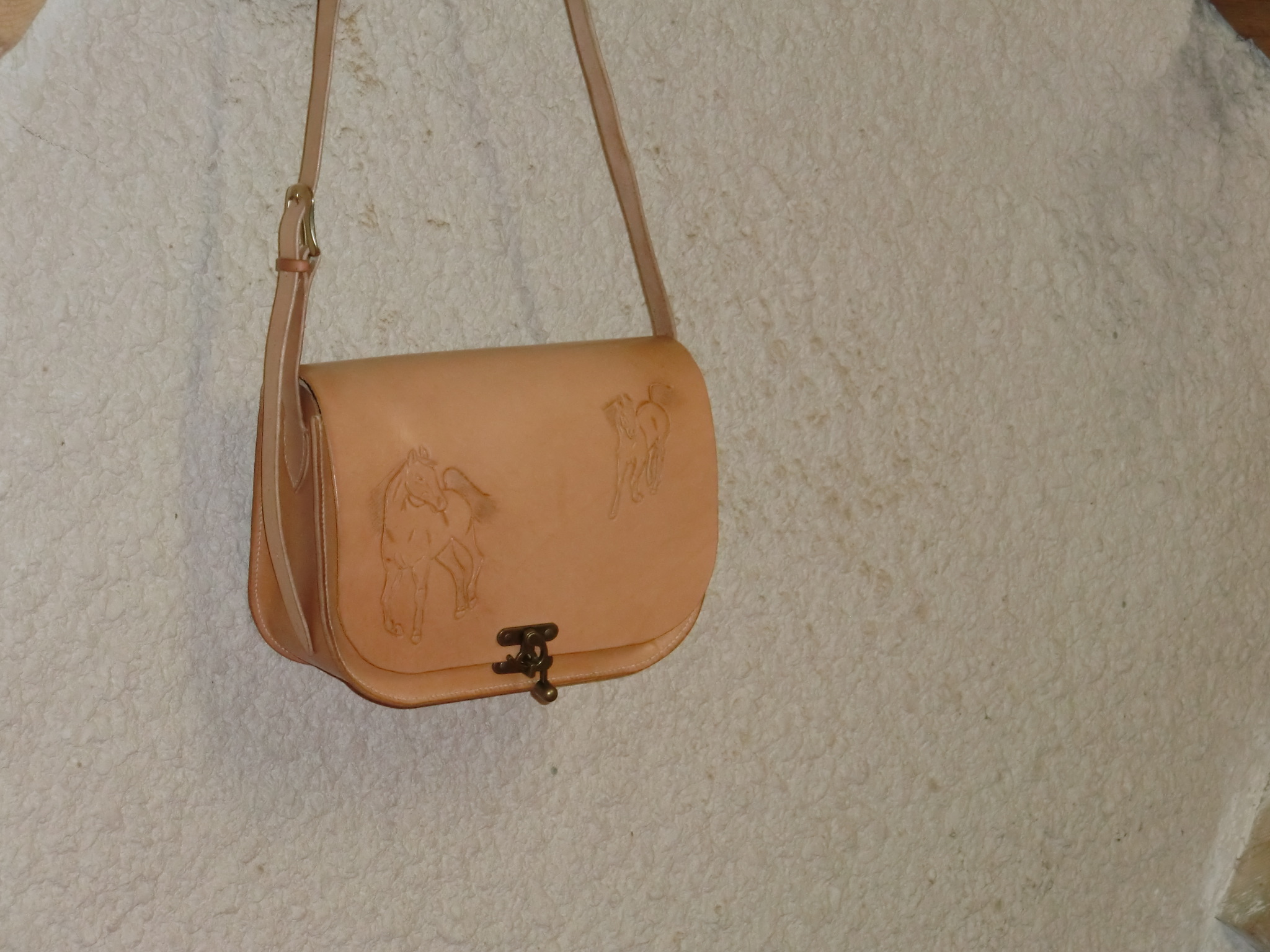

je me tenterais bien au repoussage mais j'ai du mal a choisir des matoirs, moi ce qui m intéresserait c est du style des chevaux que tu as fais, par exemple pour les chevaux il t as fallu combien de matoir? et quel type?
le film tu l achète où?
merci a plus

pour le materiel de repoussage :
un swivel,
un traceur "stylus" pour marquer le dessin sur le cuir et une petite et une plus grosse cuillère pour les yeux :
http://www.tandyleather.eu/en-eur/home/ ... ories.aspx
un petit beveler pour le contour des chevaux : B 200
un plus gros pour marquer les volumes du corps : B 197
pour l'espace entre le corps et la tête les background A104 et A105
et pour la queue et la crinière :
http://www.tandyleather.eu/en-eur/home/ ... 13-00.aspx
