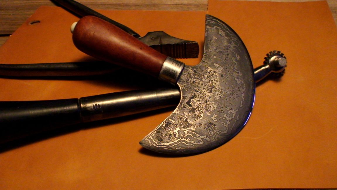

Comme me le demande Dams dans ma présentation voici 3 outils que j'ai réalisés

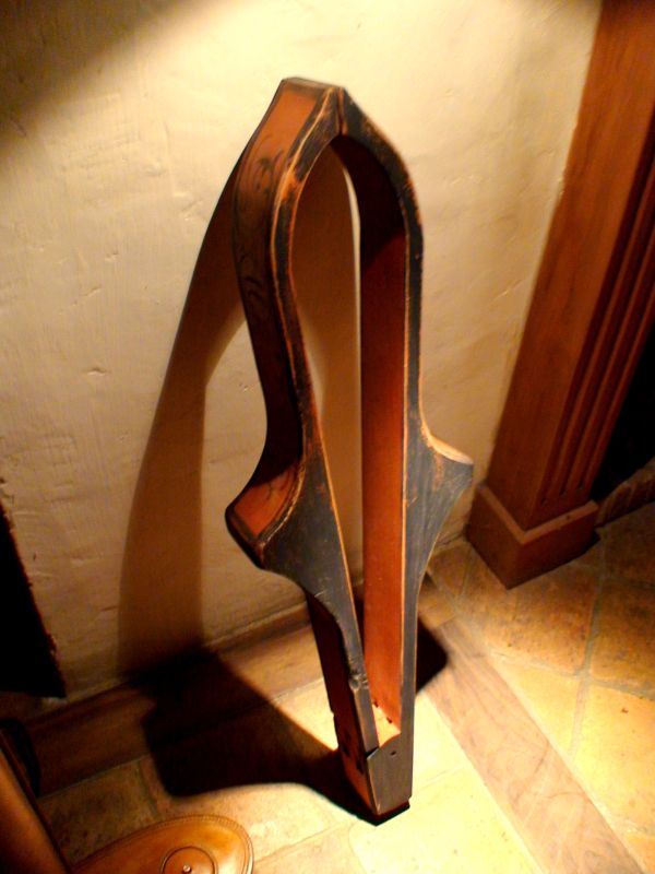

Une pince à coudre que j'ai dessinée après quelques essais d'autre forme . Les emplacement pour les cuisses sont symétriques ce qui permet de coudre éventuellement avec la pince droite sans se fatiguer à serrer fort avec les jambes . On peux aussi coudre avec la pince penchée sans gène . Une griffe à molette avec un grand manche ..... (2 euros de ferraille et 22 euros de molette.....) Un couteau demi lune : acier damassé simple pour le plaisir (il n'y a aucun intérêt technique ici) le manche est en racine de bruyère J'espère qu'ils vous plairont

Salut, bienvenue, je trouve le couteau en particulier superbe!!!!
- Messages : 1742
Re: outils
Salut le rem,
Je confirme ça me plaît ! J'adore également le couteau. Vraiment bravo de savoir faire ça.

beau travail !!!! ou as tu pris les griffes pour la superbe roulette !!!! chez Blanchard ??
merci phil
merci phil

OUI chez Blanchardfilcordo a écrit :beau travail !!!! ou as tu pris les griffes pour la superbe roulette !!!! chez Blanchard ??
merci phil

je remonte le sujet , serait il possible d'avoir un peu plus de détails sur la fabrication de ta griffe mon pote étant tourneur et possédant un tour me fabrique pas mal d'outils , (dernier en date ) matrice en bronze pour la pose de très gros oeillet 34 mm les plus petit !! merci d'avance !!
phil
phil

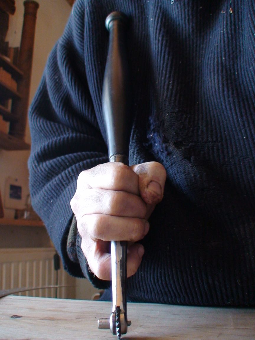

J'ai tourné un emmanchement (une douille creuse ) au bout d'un étiré pour le logement du manche .
Après j'ai forgé la tige en diminuant le diamètre jusqu’à la partie basse qui reçois la molette, formé le renflement percé taraudé
meulé , limé , et voila . Rien de compliqué il faut avoir la molette avant de commencer bien sûr ,pour les cottes ......
J'espère t'avoir aidé
Salut
