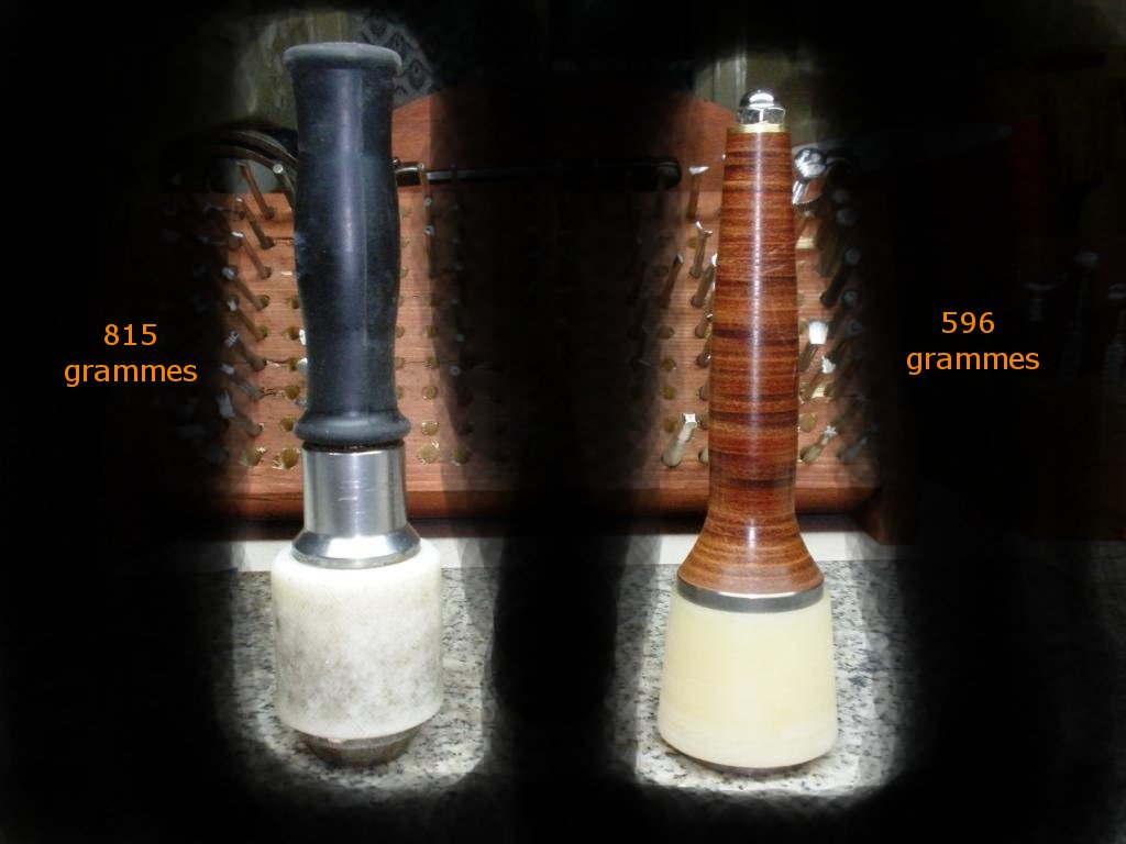

Hors mis le Barry King qui arrive, voilà avec quoi je travaille aujourd'hui.
celui de gauche est un 30 Oz que j'utilise pour faire du border ou du basket et vient de Weaver mais ils ont arrêté cette gamme. A droite le Wayne JUESCHKE de 21 Oz que j'utilise pour le floral
