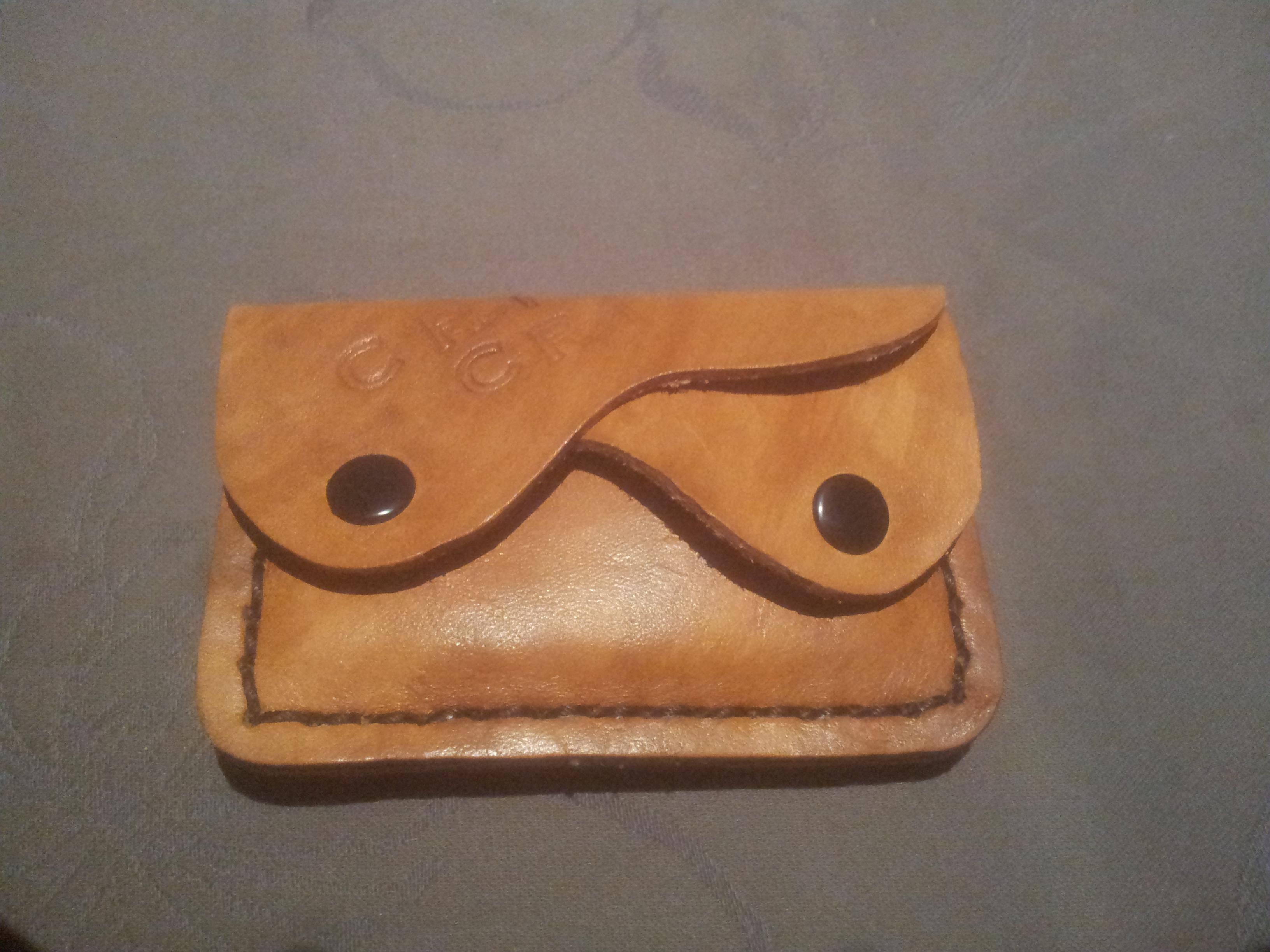

Voici un porte monnaie que j ai réalisé en vache naturelle que j 'ai teinté par la suite et cousu au point de sellier avec du fil nylon de 0.9 noir:
Le but de cette réalisation était de me tester au teintage, qu'en pensez vous?
A bientôt

Joli et original comme modèle

Encore moi!!
- Les coutures sont trop loin du bord
- Tes points sont trop grand et ton fil trop gros.
- Tu as fait tes trous à l'alène ronde (ou pire dremel),c'eut été beaucoup plus joli à l'alène aux pinces (losange) qui aurait permis à tes points de se ranger (but recherché avec le point sellier).
- Tes bords manquent de finition (au minimum un coup d'abbat carré)
- Un petit coup de formoir la ou tu n'as pas de coutures aurait été du plus bel effet.
Refais le même en tenant compte de tout ça et tu verras la différence

Je rejoins Mich' pour les coutures et les finitions de tranches.
Utilises déjà un fil plus fin, tu verras ça va de suite changer la tête de ton ouvrage. Et un petit coup de papier de verre sur tes tranches pour les homogénéiser et enlever les petites arrêtes de la découpe et les creux et bosses dans tes arrondis. Un petit coup de filet (ou de formoir vu que c'est de la vache nat') ajoutera en effet un petit finish sympa à tes rabats (tu peux même le passer sur la partie cousue). Tu peux aussi, sur tes tranches, mettre de la gomme arabique, ou de la cire d'abeille, et tu frottes énergiquement avec une lissette ou un tissus assez costaud, cela lissera tes fibres et fera briller tes tranches.

Bonjour Mich' et Lalouve,
Je vous remercie pour tous ces conseils et critiques, j'apprécie.
Promis, la prochaine fois je corrigerai tout ça.

sans faire de déterrage, mais les nouveaux sujets étant rares.... Salut fgtup! et pourquoi pas un petit coup de rainette pour incruster la couture..... enfin ça c'est selon l'envie... Mais ça guide bien puis comme c'est un porte-monnaie (toujours dans la poche ou le sac) ça évitera l'usure prématurée du fil.... C'est quoi comme fil au fait, lin ou synthétique? Si c'est du lin, un 332 serait pas mal... Griffé au 8 ou 10.... (environ 3 points au cm) et à environ 3mm du bord... en général c'est la norme ....
Mich', sur un autre fofo, tu serais déjà banni avec ce genre de post.... je rigole (allusion à une vieille histoire fgtup)! Bonnes remarques, j'espères que les miennes ne seront pas mal prises, mais c'est toujours plus facile de "critiquer" un objet où il y a des modifs à faires, qu'un truc parfait, donc j'espère que fgtup en a refait un depuis, comme ça on verrait la différence?
Sinon j'aime bien la couleur et la forme!
Mich', attention aux critiques.... je rigole
Sinon j'aime bien la couleur et la forme ... ça fait un peu poitrine féminine, vous ne trouvez pas les mecs?
