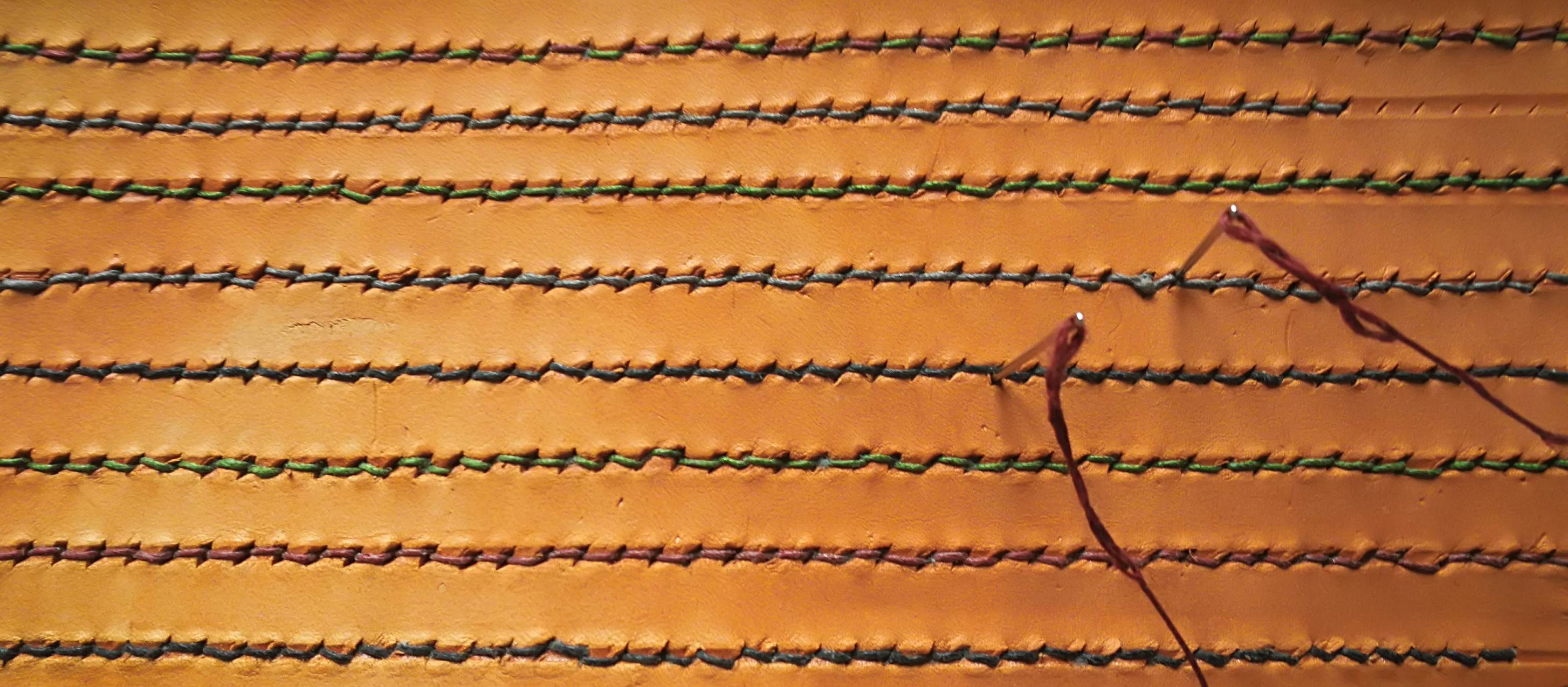

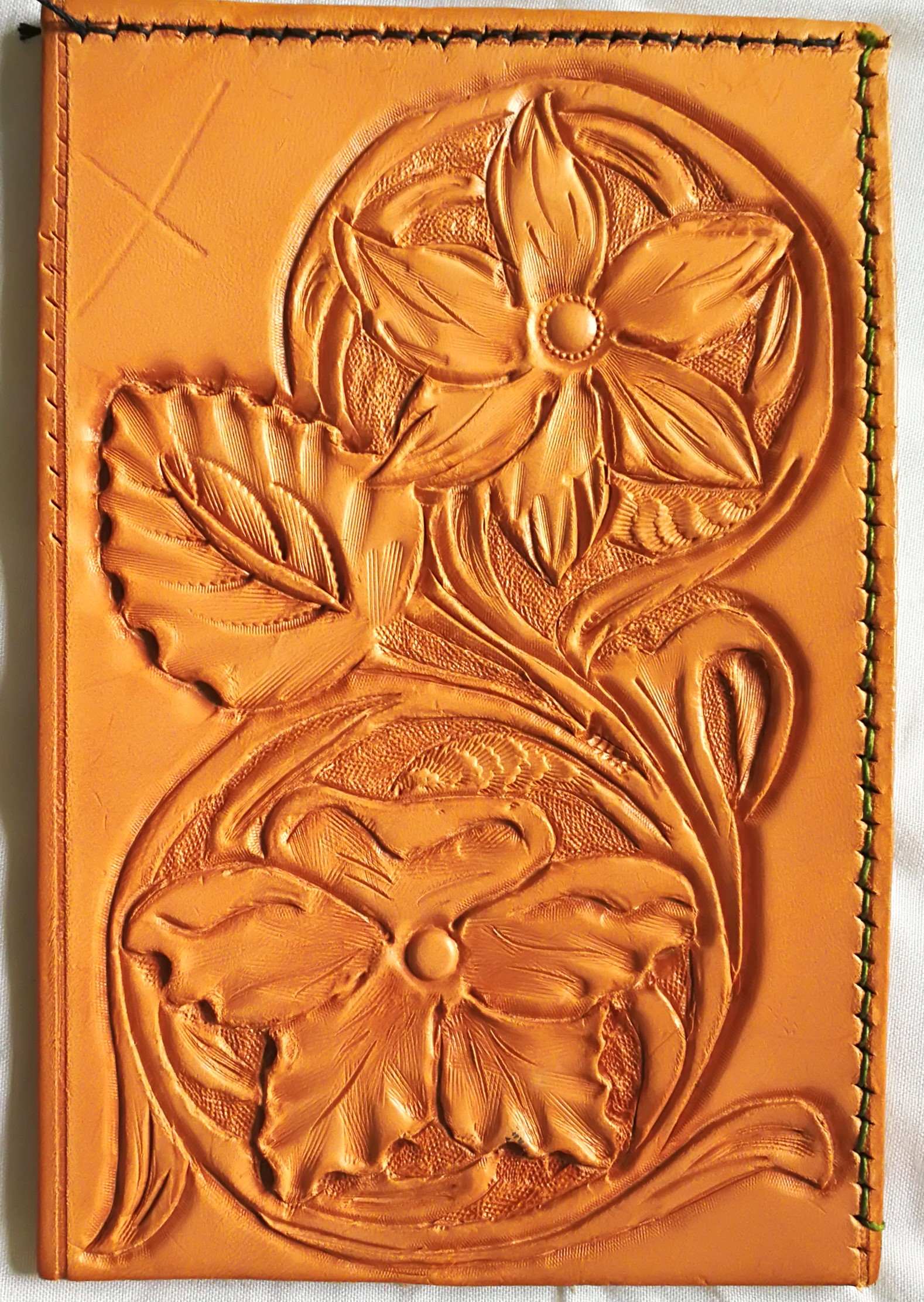

Deux images de mon premier repoussage floral et points sellier, évidemment rien de mirobolant pour ces premières découvertes.

Pas si mal pour un premier! Perfectible mais ça c'est tout au long de notre carrière!!!
Pour la couture ma première impression est que tes trous sont trop proches de la verticale et qu'il te faut "ranger" tes fils dans les coins de la fente...

Bonjour Luc
Merci pour ton retour, c'est évidemment perfectible puisque ce sont mes premiers essais, et, j'en suis d'autant moins content car je suis plutôt de style "perfectionniste", je ne suis donc pas satisfait.
Cependant je pars du postulat que je ne suis pas doué mais que le travail et la pugnacité paient...
Pour les points sellier, j'ai utilisé des griffes en essayent de marquer sans percer, mais, suivant la chute de cuir utilisée c'est pas toujours évident.
Ce qui n'est pas simple non plus c'est de garder un angle (et le bon) constant pour avoir des points similaires, c'est parfois réguliers puis sans trop comprendre ça ne l'est plus.
Peut tu expliciter tes conseils car j'avoue ne pas avoir compris.
- Luc
- Messages : 2148
Re: Premières découvertes floral et sellier
Qui c'est ce môssieur "postulat" qui dit que tu n'es pas doué?
Concernant la couture on dit souvent qu'il faut faire des kilomètres pour faire une couture relativement correcte... Tu as mis le contact, enclenche la première!!!
Pour "ranger" les points j'avais fait un dessin que je ne retrouve plus! J'aurais dû moi ranger ma chambre!!!
Tu perces (si tu es droitier) de droite à gauche. Tu rentres ton fil de gauche que tu tires vers toi en bas, tu rentres ton fil de droite en haut et en avant et quand tu tires c'est la tension dans le même sens...
Si tu as tout compris c'est que tu es beaucoup plus doué que ce que tu insinues car je ne suis pas sûr d'être clair....

Oui je vois ce que tu veux dire, je le fais peut être plus ou moins inconsciemment lorsque c'est "régulier" et ça explique aussi pourquoi lorsque cela ne l'est plus...
Il me semble que l'on m'avait expliqué pourquoi un droitier devait griffer de droite à gauche, mais je ne m'en rappelle plus...
Ce qui est sûr c'est que cette couture sellier est bien plus technique et plus fine qu'il n'y parait.

Cousant plus souvent à la machine, je prends de temps à autre des aiguilles et "passe" à la main. J'ai retrouvé un petit croquis, on m'avait demandé qqes explications l'an dernier je crois.
Les trous d'alènes sont représentés en noir , et le fil , (pour la compréhension, symbolisé d'une moitié de longueur verte, et l'autre orange. ça fait plus vintage dans les couleurs !!!)
En pointillé, la partie qui passe sous le cuir, en plein, celle que l'on voit. Il faut veiller à ce que ton fil ressorte toujours au même endroit, pour avoir un début de régularité dans l'inclinaison du point. Lorsque je couds, je pique d'abord l'aiguille AR, puis l'aiguille AV, en veillant à la position du fil.
J'ai l'impression ( mais c'est la mienne) que sur tes essais, l'inclinaison des trous est un peu trop perpendiculaire à la ligne de couture.
Certains pourront apporter d'autres infos, c'est un début, une base.
Pour le floral, j'ai fait mes premiers vrais essais en début d'année, un dessin qui ressemble au tien. J'ai osé poster et avec de bons conseils ça et là, un super tuto que Mich' a pris le temps de réaliser, cela m'a permis de progresser; quoi que d'où je partais, je ne pouvais que (normalement) progresser. Merci encore à celles et ceux qui partagent une partie de leur savoir.
Lien du post
https://travail-du-cuir.fr/viewtopic.ph ... 2&start=25
sunglow
- Messages : 11
- Enregistré le : mar. 5 nov. 2024 11:38
- Prénom : sunglow
Une nouvelle fois merci pour ces précisions, concernant tes essais en floral, j'ai lu le post, c'est très très précis, instructif et surtout très bien explicité
