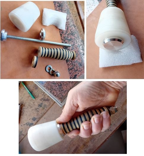

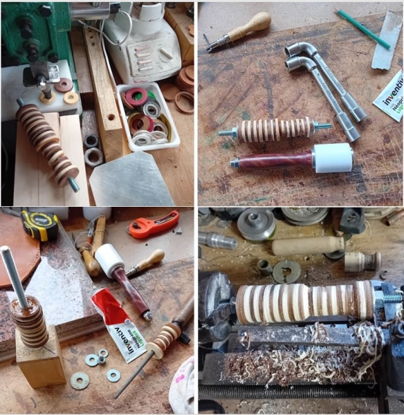

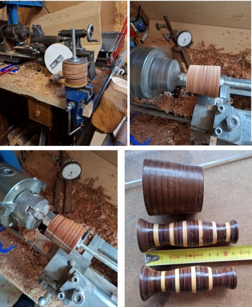

J'ai reçu il y a une dizaine de jours mon 1 er Maul. Je travaillai auparavant avec des maillets anti-rebonds ( pour celles ou ceux qui ne connaissent pas, il y a des petites billes à l'intérieur de la tête et empêchent lors d'un coup porté, le rebond ). J'utilisai principalement avec des matoirs 3D. Je tente le Maul pour le repoussage.
Le manche étant "moyen", un nouveau voit le jour.
Un empilage de rondelles taillées dans un cuir très sec de 5 mm, néoprène pour assembler et serrage avec une tige filetée jusqu'au séchage.
Première ébauche sur le tour.
Cela prend forme, finition toile émeri et un petit coup d'huile de lin.
A essayer pour mon "floral" N°3 .....

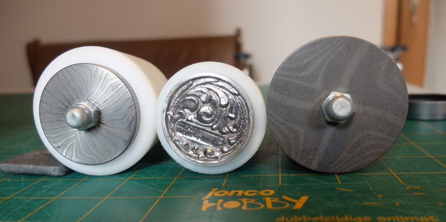

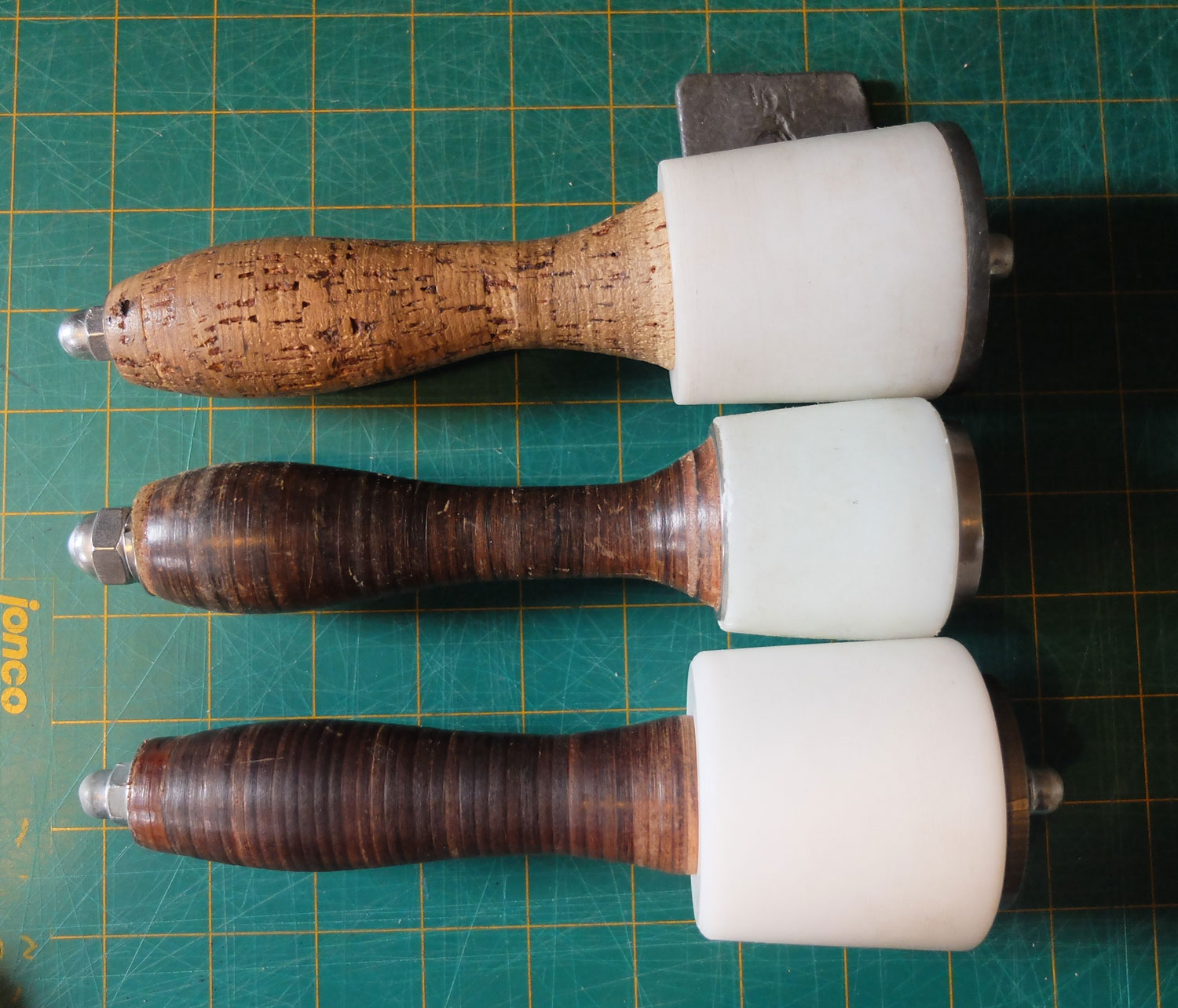

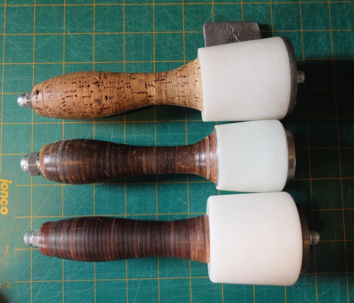

Bonjour Mes mauls. Celui du milieu, mon premier, un Stohlman d'il y a une trentaine d'années, 408 g. En dessous, un fait main avec manche en rondelles de cuir, 517 g et une plaquette en damas. Au-dessus, fait main avec des rondelles en liège écorce , 437g et une rondelle de damas . J'ai réalisé le manche en liège avec un petit tour Proxxon (équivalent de Dremel), l'autre a été réalisé sur un tour à métaux.

J'ai profité de quelques jours chez le fréro en Sarthe, récupérer une 45K25 à restaurer et prendre quelques conseils de tournage, avec du matériel plus "sérieux" que mon petit tour, à la précision toute aléatoire.

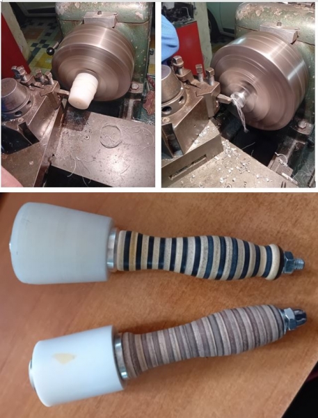

Second Maul, fabriqué de toutes pièces, conique celui-ci, 50 à 60 mm, longueur tête nylon (je suppose) 65 mm. Le manche à été fait à la maison, petite forme pour loger l'auriculaire en bout de manche.
Il a l'air de bien tenir en main. 480 gr comme son petit frère. La teinte des rondelles noires a un peu "polluer" les blanches à la finition. Il me reste un écrou borgne à trouver.
Essais dans les jours prochains pour un futur projet ; post à venir.

la rondelle du haut est taraudée ( 10x150) mais la photo ne le montre pas. J'ai depuis remis un écrou borgne et ai travaillé avec ( un étui de dague et mes 2 flank billets) pour le "roder". Je vais raccourcir un peu le manche, environ 2 voire 3 rondelles afin que mon auriculaire se cale bien.
J'ai mis de la cire d'abeille, mais...les rondelles étaient bien blanches et noires juste après le ponçage, la teinte du croupon noir à un peu "dégorgé" et m'a fait de vilaines trainées sur les rondelles claires avec la cire.
Le cuir blanc est très vieux, le croupon était récent...
Mais bon, cela reste un manche, bien agréable en main au demeurant.

Petit ajustage pour bien l'avoir en main. 2 rondelles retirées, l'auriculaire bien dans le creux, pouce en place.
il tient et tenait debout, mais risque de chute si on bouge un peu la table, l'appui de la rondelle doit faire 25/26 mm .
J'ai taillé dans un petit morceau de mousse un support qui permet de la poser à l'horizontal.

Je n'ai aucun conseil à donner sur la tenue du manche, mais j'avoue que la position de ta main m'interpelle. Je me demande alors quel geste tu appliques lorsque tu te sers du maul.

La main n'est pas figée et la photo n'est pas la main en action. 9 fois sur 10, j'ai le pouce dessous. Pour la taille de la main, je suis plutôt taille 10 pour les gants...
J'ai souvent regardé ceux qui pratiquent depuis longtemps la position lorsqu'ils manipulent le Maul.
Cela me change du maillet que j'utilisais un peu avant. La main et le geste vont trouver leurs places avec la pratique. Et puis , dans qqes temps,
j'aurais des conseils en "présentiel". Je prépare ma caisse à "out's", pardon ma valise d'outils ( pas en carton, mais une petite valise en cuir trouvée il y a bien des années) .
J'ai refait des rondelles et vais sans doute en re-tourner 1 ou 2 , si L'un de vous en veut un, ce sera avec plaisir.

Pour rallonger un peu la sauce...J'en ai retourné 3 le week end dernier.
Cire d'abeille pour les 2 de G, un fond de gel antique qui restait sur un morceau de peau de mouton pour celui de D.

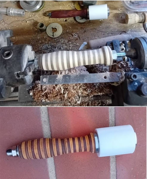

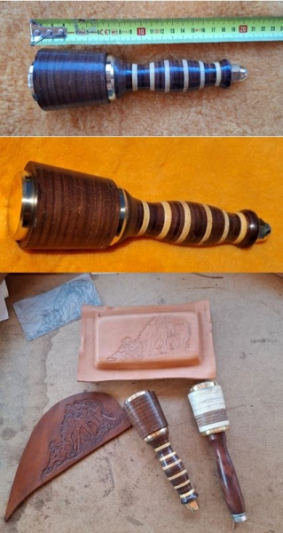

Pour compléter ce post et remettre qqes nouveautés sur le "fofo", j'ai re - tourné des manches, et fabriquer ces mauls en cuir pour tester. Les premiers essais, non concluant avec du rawhide, pas assez épais sans doute et beaucoup de déformation avec la colle; je n'ai même pas posé sur le tour.
Un premier test en mixte avec des vieux cuirs, sec et épais ( 5 à 6 mm) ; je passerai les détails de la coupe, mais ils ne se laissent pas faire les coquins...
Le cuir blanc est encore plus dur que le marron. Après un peu de repoussage, j'en ai refait un second, tout de marron celui ci et agrémenté de belles rondelles en laiton poli, tout comme l'écrou borgne du manche.
Pour le cône (D x d x h) = 60 x 50 x 60 mm . Le manche cuir fait 115 mm de long.
520 grammes sur la balance, la frappe est douce et pour du repoussage "classique" cela reste très agréable. Pour du matoir en 3D, il faut plus lourd.
J'ai laissé sur la photo, le futur étui de téléphone pour mon pote Richard, (histoire de lui rappeler son Montana natal).
Je vais sans doute commercialiser ces mauls, je ferai encore plusieurs test. Un "tout blanc" devrait arriver dans l'été.
