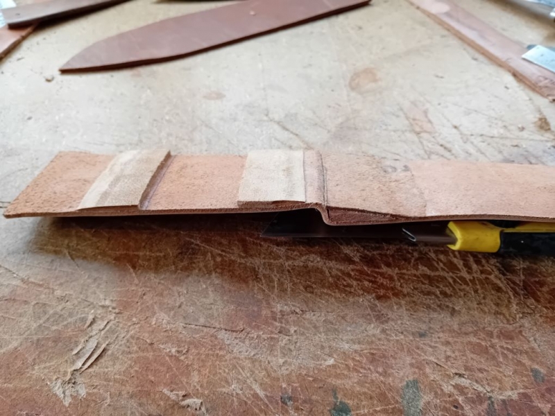

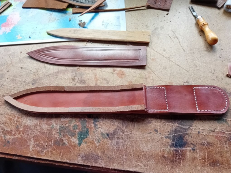

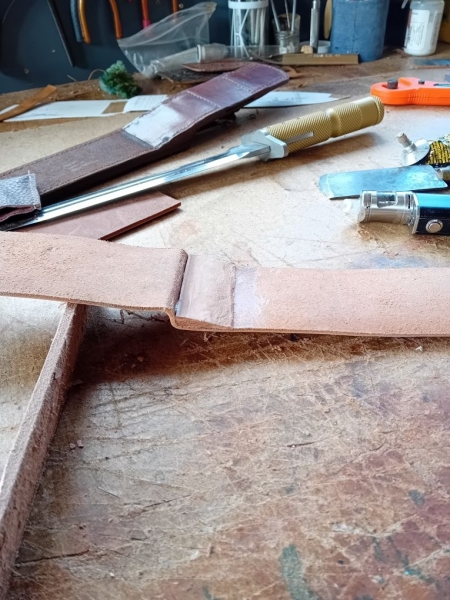

J'ai moulé la partie du dessous afin de mieux "épouser" l'emplacement de cette garde.
3 cales de bois, des serre joints, on mouille, et hop, ça prend forme. Cette idée avait été abordée dans un précédent post, fallait conserver la mise en forme.
Collage d'une , voire 2 cales taillées en biseau, puis cousues.
Préparation du passage de la ceinture.
Collage de la partie AR

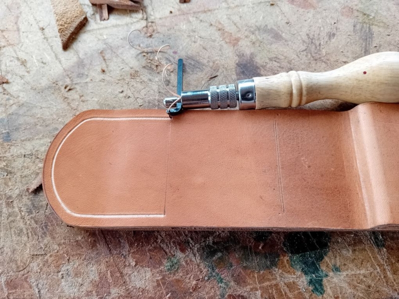

Préparation pour coutures noyées, dessus et dessous.

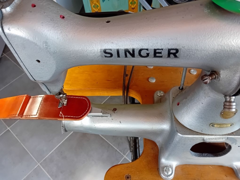

La 45K au boulot, je tourne en manuel, point par point, je passe entre 6 et 9 mm pour cette partie.
suite demain...

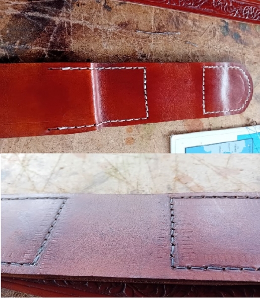

Gros plan sur les coutures de la partie haute. "l'escalier" est délicat à passer. Le verso est aussi avec couture noyée. Les griffes de la 45 marquent un peu,
obligé de jongler un peu entre la pression et l'entrainement vue l'épaisseur.

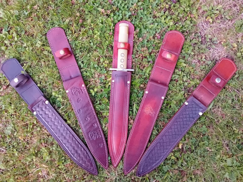

Préparation de la partie basse, avec collage des martyrs, 5 mm épais, puis collage de la partie supérieure . La couture ne va pas jusqu'en haut, ce qui laisse un peu de liberté quand la lame est rentrée. On le voit sur les photos suivantes.
Un rivet sécurise le début de la couture. Ces dagues sont usinées entièrement par un ami de mon frangin, dans la Sarthe. Il doit faire un petit chanfrein pour éviter l'arrête vive de la garde.

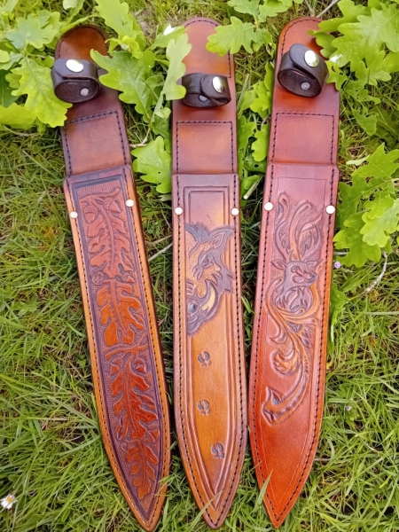

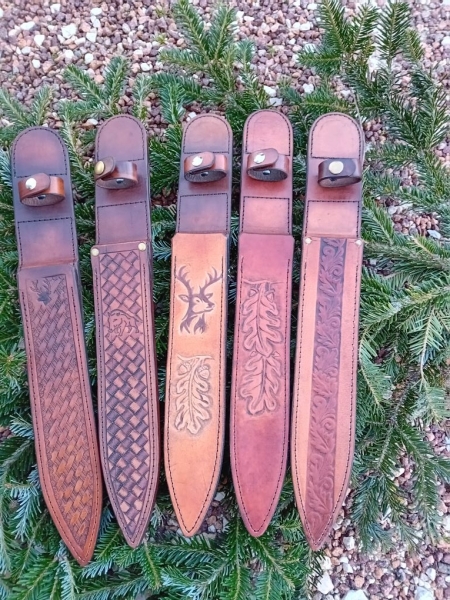

Les cinq sont faites. J'ai opté pour des motifs différents. Pour les extérieurs, j'ai fabriqué un outil maison pour un motif basket (10 mm pour celui de droite et 10 x 20 mm pour celui de gauche).
Je retravaillerai les "ombres" sur les prochains, je me suis fais avoir avec la teinte de départ trop foncée.

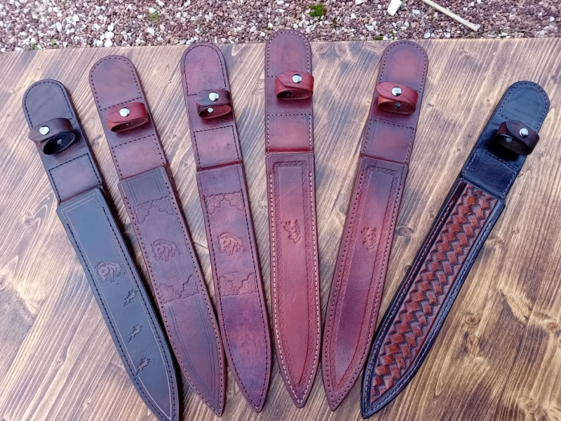

Message par equicuir89 » jeu. 16 nov. 2023 00:57
Me revoilou...Il semblerait que la première série ait plu, les dagues ont été vendues avec les étuis en début de saison de chasse. On m'a redemandé une autre série de 5 dernièrement.
J'étais lancé, même si cela s"est étalé sur une bonne quinzaine , je m'en suis fait un de plus, histoire de l'exposer au marché de Noël que je prépare pour la fin de ce mois. J'ai quasi pas de stock, et présenter ses travaux sur photos c'est pas mal, mais les visiteurs aiment bien toucher et aussi sentir le cuir.
J'ai mieux géré le motif et le rendu du gros basket cette fois ci. J'ai supprimé aussi les rivets, finalement pas trop nécessaires et un peu ch.... à poser vue l'épaisseur à cet endroit.
Les 3 premiers points sont doublés pour assurer plus de solidité.

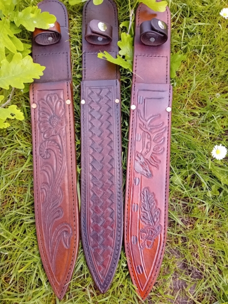

Localisation : Yonne
Re: S'adapter à la garde

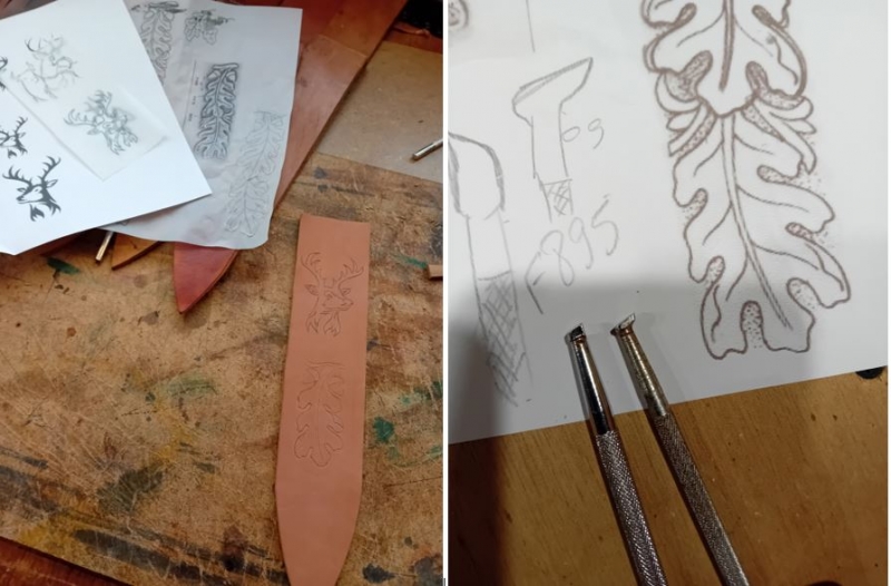

Message par equicuir89 » dim. 21 janv. 2024 19:07
On m'en a redemandé une petite série; j'en profite pour qqes essais et variantes.
de G à D
un basket classique avec matoir cerf
Matoir sanglier et outil "basket" fait maison
(le dernier réalisé) tête de cerf légèrement repoussée et feuille de chêne (jugement après coup : feuille en trop et tête au centre aurait suffit).
les 2 feuilles ( y'a un peu de boulot encore pour un beau rendu)
une bande avec une des roulettes d'embossage utilisée pour les ceintures.
J'ai profité de ma tentative sur les feuilles de chêne pour modifier 2 matoirs que j'avais en double ( made in "Ali" je crois) pour travailler les bordures.

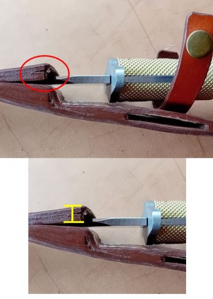

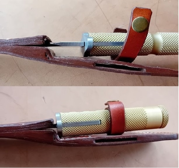

Merci Luc; qqes explications pour ta question

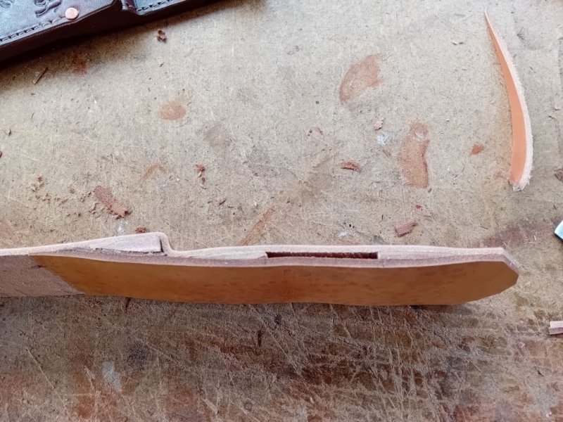

J'ai repris le détail d'une ancienne photo.
Pour laisser plus de débattement quand la dague rentre dans le fourreau, la partie supérieure n'est pas cousue jusqu'en haut ( d'où la présence de rivets sur mes premiers modèles, pour renforcer et ne pas trop tirer sur les coutures). Puis, sur la 2 ème vague d'étuis, plus de rivets (je tiens compte aussi des remarques...) et double, voire triple les 3 derniers points en couture à la main: je suis à 15/16 mm à cet endroit et ma 45K ne passe plus.
Pour cette 3 ème série, sur les 5 morceaux de dessus j'en avais 2 où le cuir était un peu trop gras ; le martyr est juste collé à cet endroit ( donc les 2 ou 3 cm de la partie haute). Les rivets ( symbolisés en jaune) ne sont là que pour maintenir le martyr et éviter qu'il ne baille.

La dernière série, terminée il y a quelques jours .
Les repoussages avaient été commencés avant le stage début avril, sauf le cerf de profil.
Une petite mise en scène pour la photo. Le bel individu en arrière plan est le fruit d'un travail à 4 mains pour une expo d'art floral de mon épouse.
J' ai réalisé ce qui ne se voit pas, elle a réalisé tout ce qui se voit, avec des végétaux...1m80 ( sans les cornes). On a dû prendre le van à chevaux pour le transporter :)
Étuis pour les dagues comme les anciens avec une petite évolution. Couture pour fixer le martyr jusqu'en haut, qui évite le rivet comme présenté sur 2 modèles précédents, puis clous en cuivre pour assurer et renforcer les 3,5 cm de débattement lors de l'introduction de la dague dans l'étui.

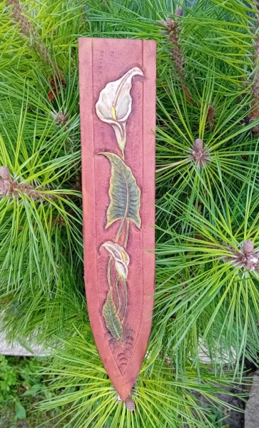

Message par equicuir89 » mar. 13 août 2024 23:49

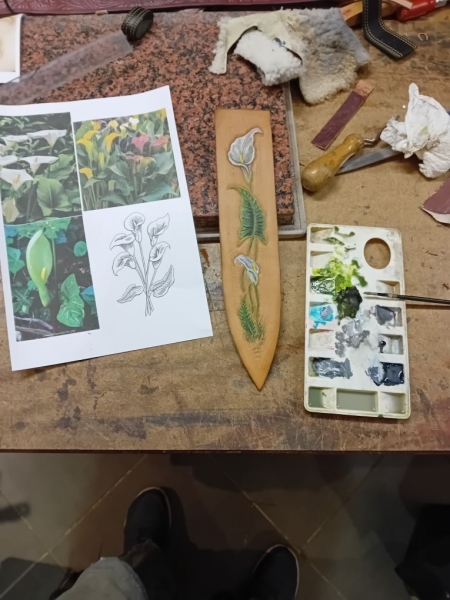

Un essai pour un nouvel étui de dagues. (5 à faire pour mi septembre, mais un seul avec ce dessin). Les motifs seront repris pour un futur porte carte ( toujours avec le cheval).
Petit exercice pour appréhender le rendu où les arums seront en nombre sur le projet du wallet.
après gel antique et résolène.
