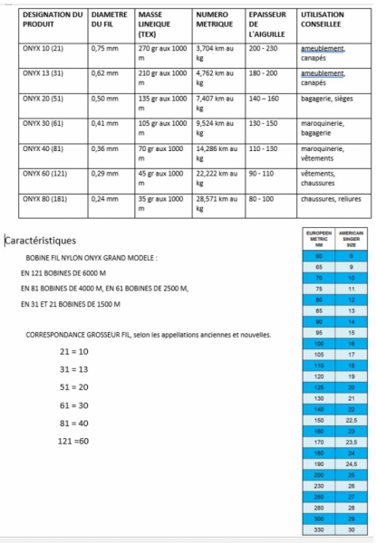

Message par equicuir89 » lun. 13 mars 2023 13:11
J'ai fait un petit récap que je donne avec les machines que je reconditionne. Si cela peut aider.
Désolé, c'est peut être un peu flou, mais j'ai du passer en "imprim écran" pour le mettre en pièce jointe ( à l'origine, c'est un document Word).
Pour la vitesse de ta 31K , faut adapter un système de démultiplication avec des poulies ( c'est ce qui te couteras le moins cher); mais faut être un peu bricolo.
Je fais ce système sur les miennes : d'un moteur 1500 tr/mn environ j'arrive à 80 à 100 tr/mn sur l'arbre de la machine.
Cela va suffisamment pour coudre du cuir.
