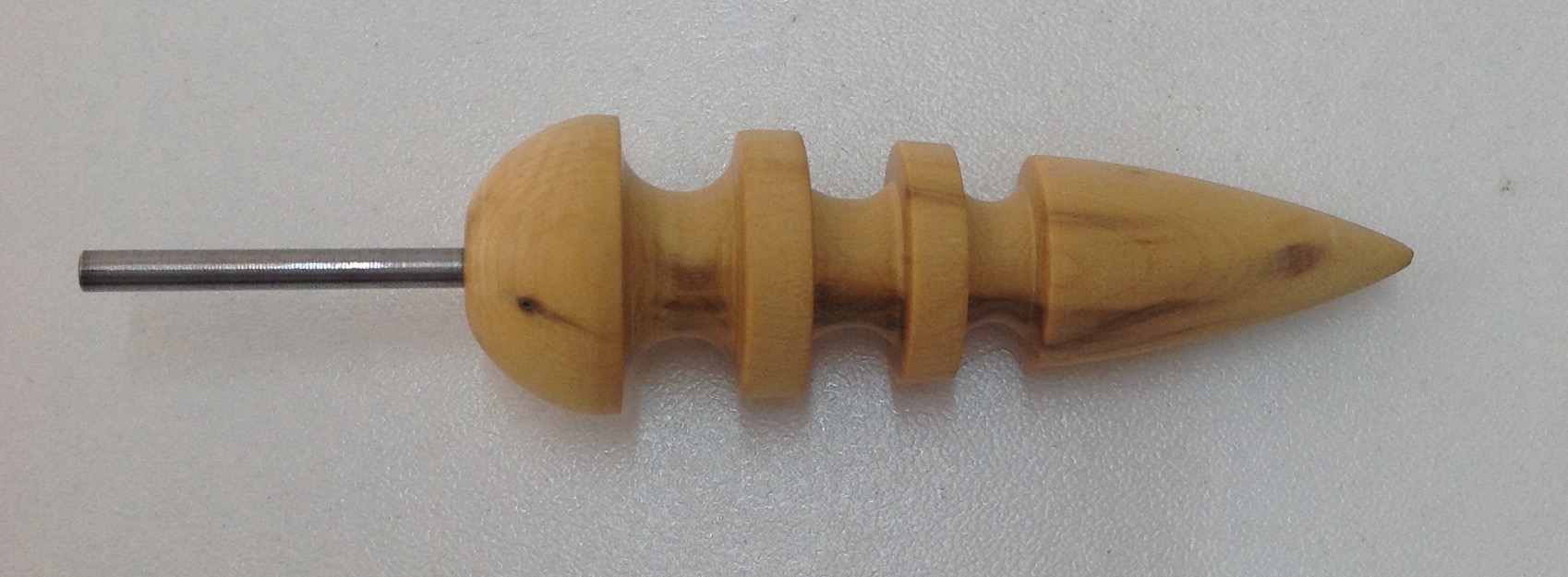

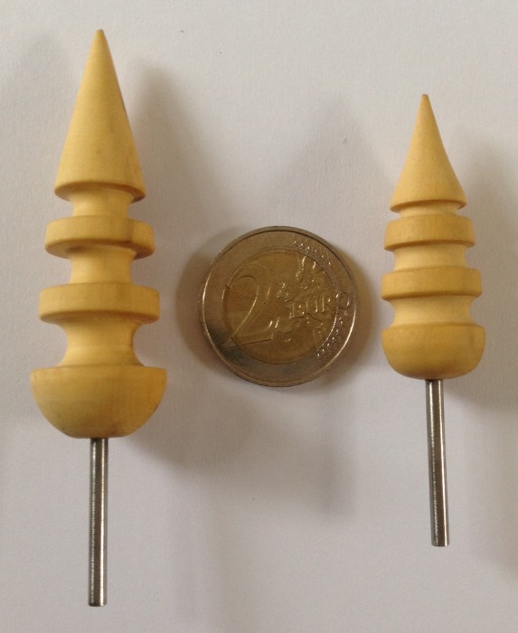

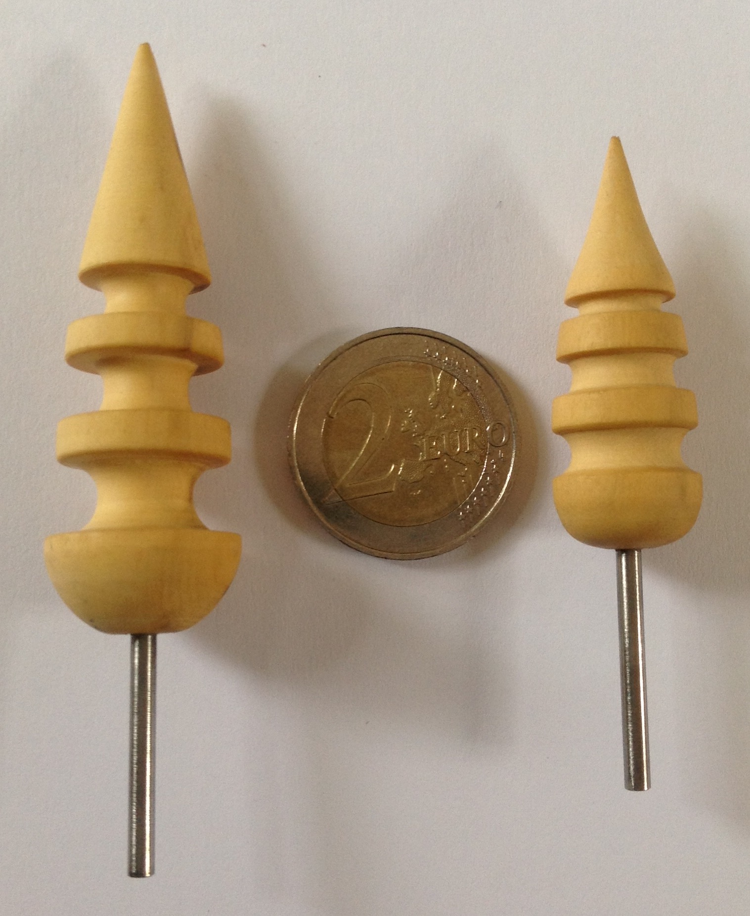

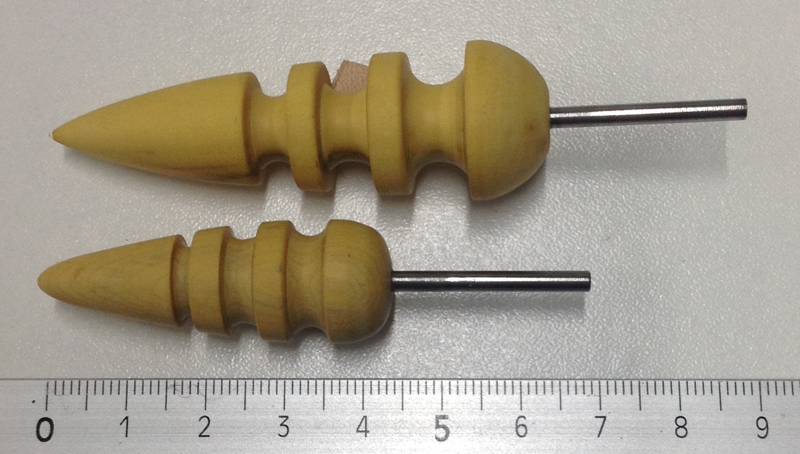

Bonsoir à toutes et tous
Suite à la confection du brunissoir à main ,
je me suis attaqué a un modèle pour perceuse
Luc a eu la gentillesse de me donner les côtes des siennes
Je vous joint quelques photos Maintenant le plus petit Voilà voilou
Bonne soirée à bientot
Jm
Jm
- Luc
- Messages : 2176
Re: Brunissoir pour dremel
Bin voilà!!! Et le mieux c'est que tu peux reprendre à ta guise!!!

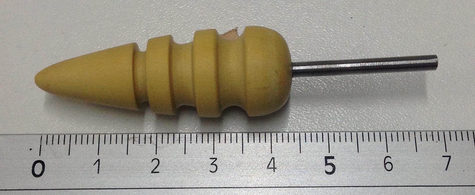

Bonjour à toutes et tous
Tu as raison Luc s'est d'ailleurs se que je viens de faire
J'ai repris les pointes pour polir les trous de ceinture
conseil de la Hulotte , comme quoi toutes les remarques sont constructives
Jm
Jm
- Luc
- Messages : 2176
Effectivement tu n'as pas suivi en plein mon dessin: le plus petit a une pointe effilée justement pour ce genre de travaux.

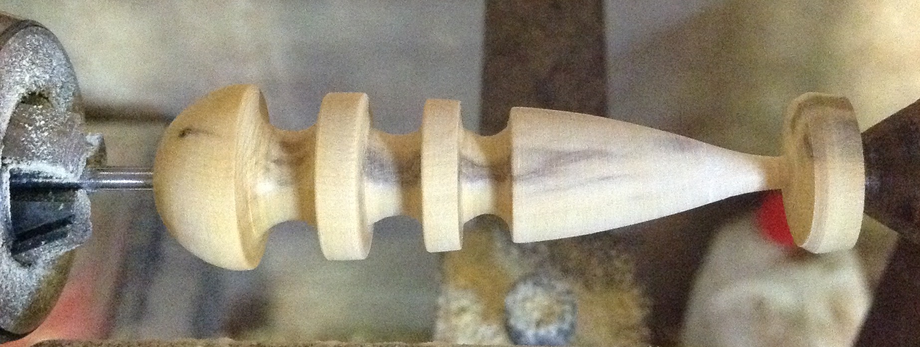

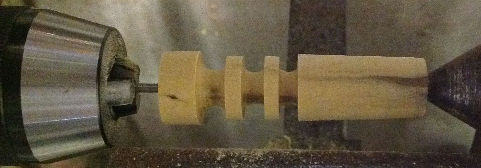

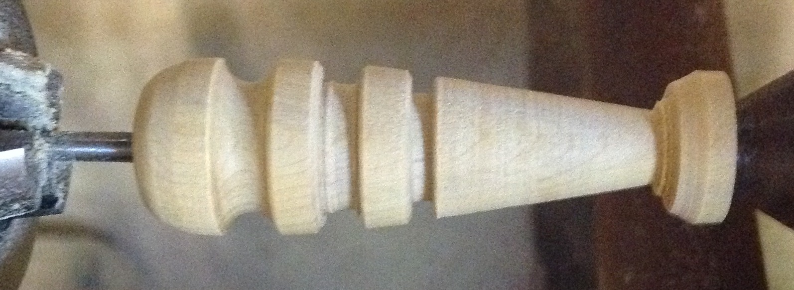

De quels outils t'es tu servi pour faire ces brunissoirs...?
Merci si tu veux bien nous donner tes secrets...
Loukoum
- Messages : 124
- Enregistré le : mar. 17 sept. 2019 12:46
- Prénom : Jean-marc
Bonsoir Michel
Il n'y a pas de secret
J'utilise la gouge a dégrossir , le racloir', le grain d'orge pour les gorges je les termine à la queue de rat
Puis polissage à papier de verre de moyen à tres fin
Voili voilou tu connais tout mes secrets
Jm
Jm
