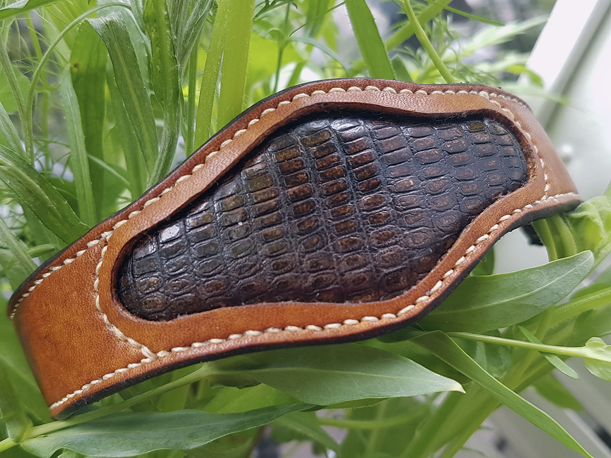

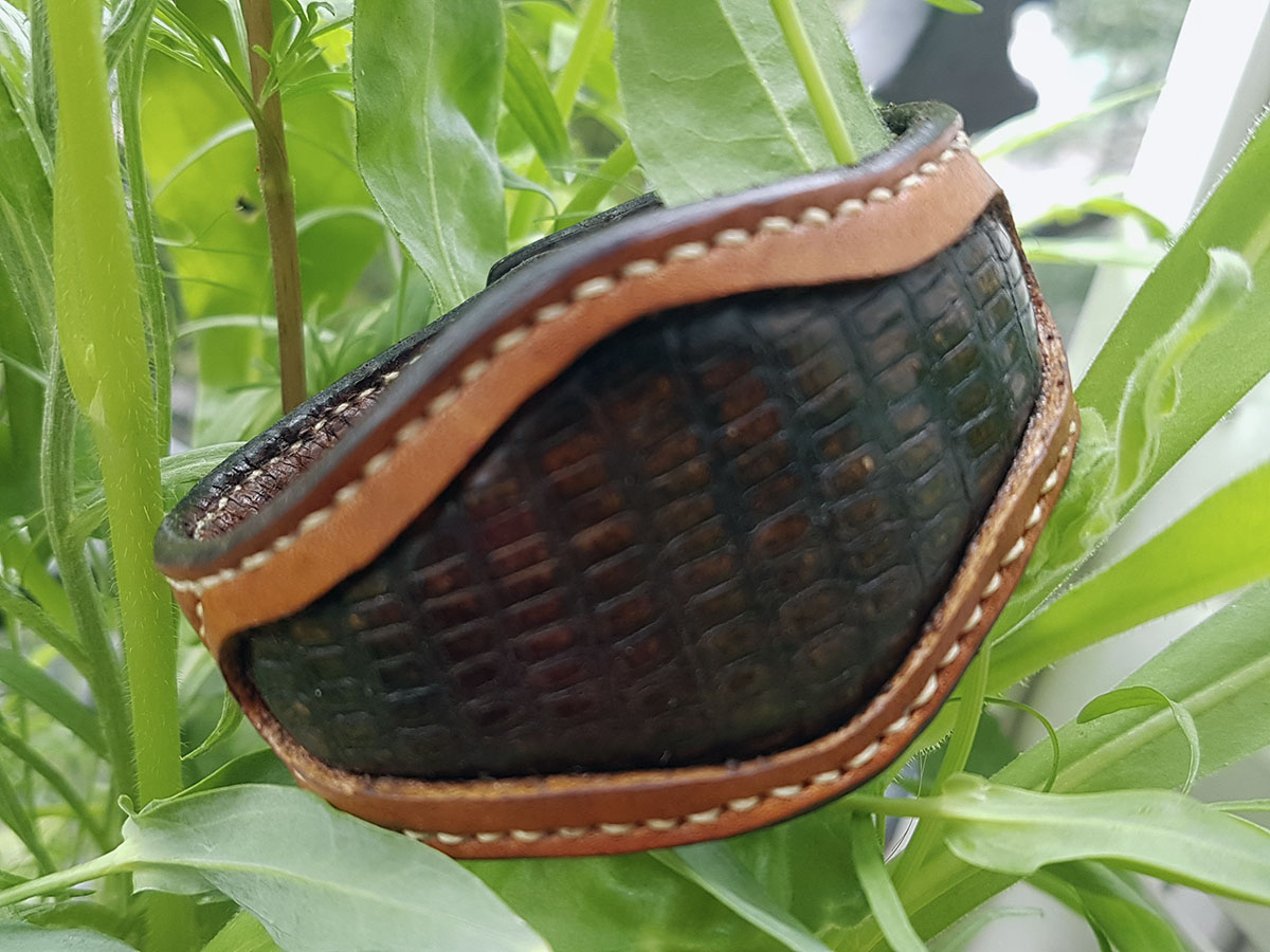

Bonjour tout le monde,
je vous présente ma dernière production, un bracelet avec insert en lézard. Ce n'est pas mais je ne suis malgré tout pas mécontent du résultat.
Le cuir est un peu épais, surtout avec la doublure en plus, oui je manque cruellement de savoir en patronage :mrgreen: . Donc cuir tannage végétal, double iidem, teinture à l'eau, jaune, range tan et brun boisé, couture au point de 9 fil de lin 532, fermeture par bouton pression line 20.
Tranche teintées brun boisée, gomme arabique (de beaux art, c'est trop épais...) et beaume de tranche et nourrissage d'Eric Deneken.

Je le trouve superbe. Bravo Thierry.
J'ai vu ailleurs que l'on parlait des tranches interieures qui pouvait être mieux finies. Je suis d'accord ;-)
Quel est le type de fixation ?

Hello Dams, merci de ton avis ;) , en effet les tranches intérieures mériteraient mieux, mais c'est le premier insert que je tente.
Je ne savais pas comment m'y prendre, abatcarrer les tranches extérieures, celles de la pièce du dessous, les deux ??? :?: . Là seules celles de la pièces de dessous le sont, je crois que j'aurais dû faire l'inverse :oops: , je tenterais au prochain. :?
La fermeture est avec une pression, line 20.
