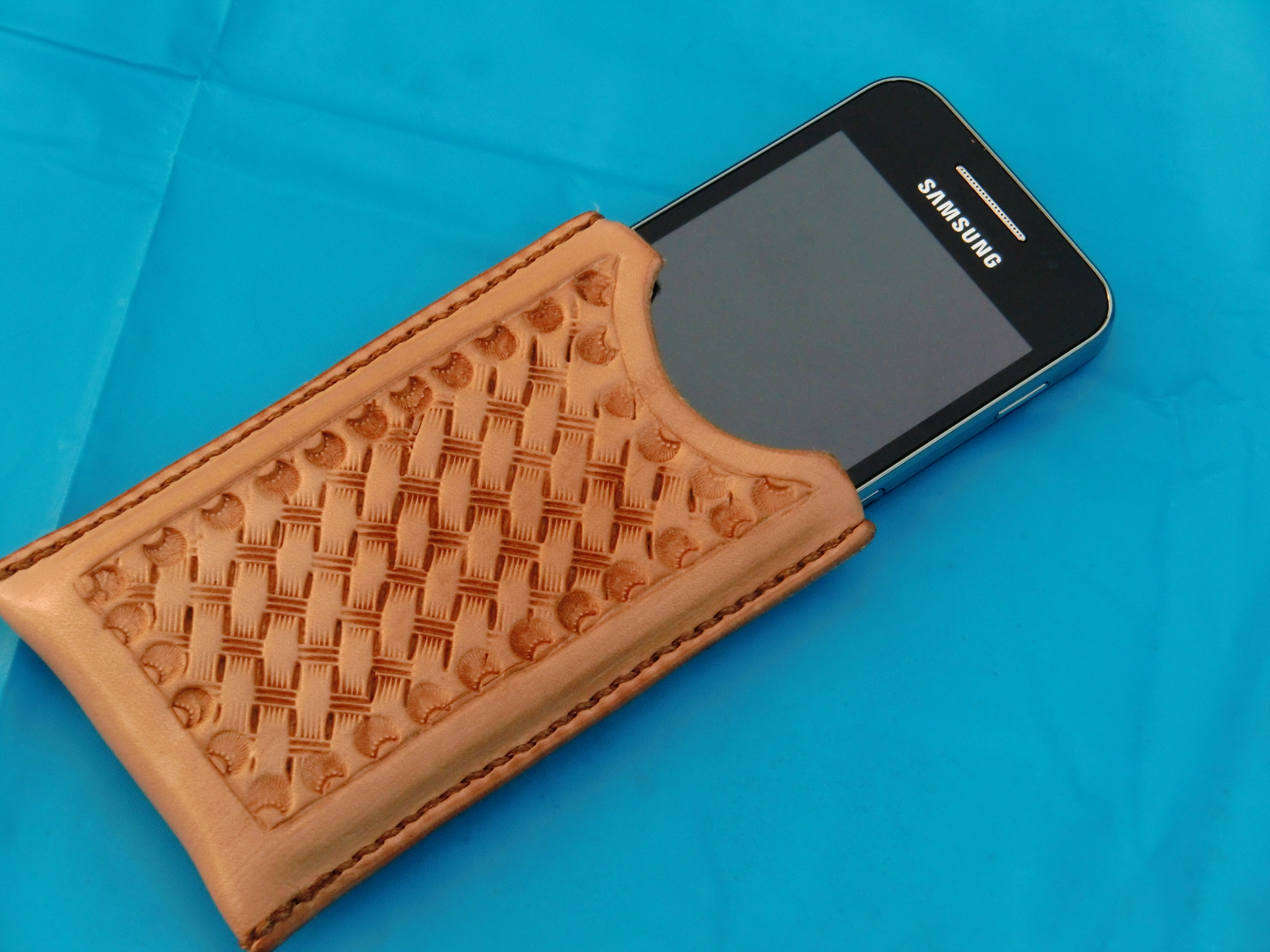

Petite réalisation pour ma grand-mère qui souhaitait que je lui fasse une pochette pour son téléphone portable. Elle souhaitait simplement pouvoir ranger/protéger son téléphone lorsqu'elle le met dans son sac.
- Collet 2mm
- Fil de lin 532
- Griffe 8
- Bouton pression en laiton
- Tranches finies à la cire

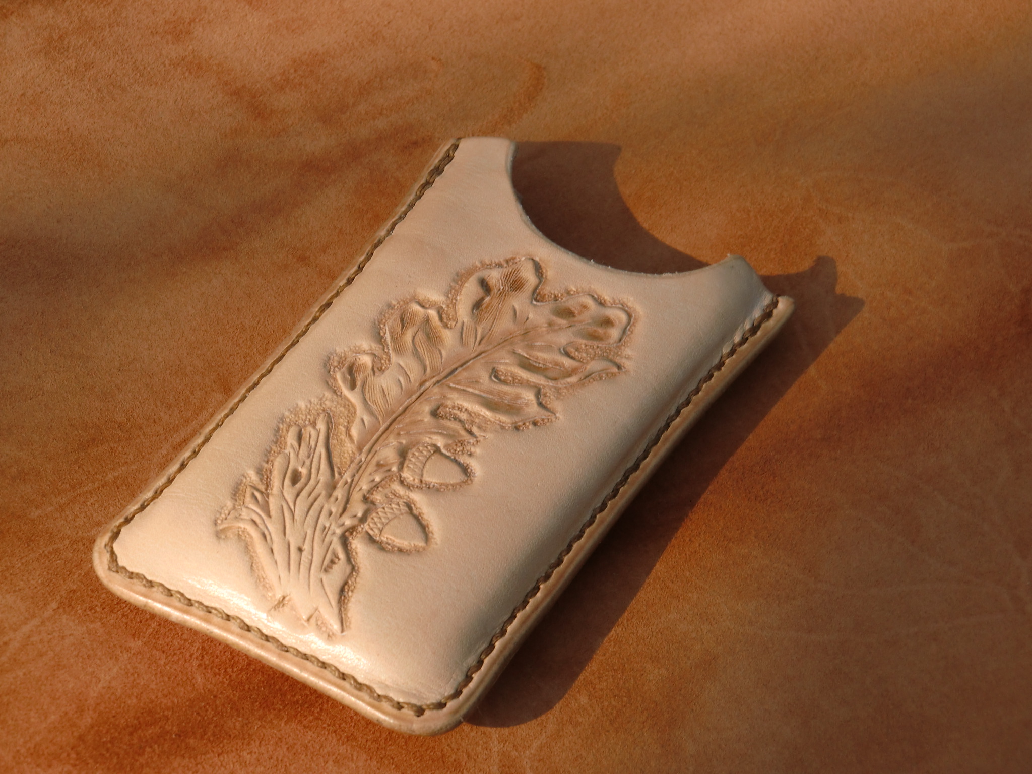

Je profite de ce post pour vous faire part d'un petit problème de conception que j'ai rencontré.
Voici ma première version :
Le principal problème de cette version est que, de part le montage, le fond de l'étui à beaucoup de mal à s'écarter. Le portable de ma grand-mère faisant 2cm d'épaisseur, elle aurait donc du forcer pour pouvoir le ranger, malgré le fait d'avoir pris des marges dans mes dimensions.
Bref, voici donc comment j'ai tenté de corriger le problème :
Super on découd ce qu'on vient de coudre
Découpe des coins afin de libérer de la contrainte sur le cuir lorsque le portable sera inséré. Je pense que j'aurai du enlever un peu plus.
On recoud et c'est fini, ni vu ni connu
Voilà, rien d'exceptionnel mais ma grand-mère devrait être contente.
