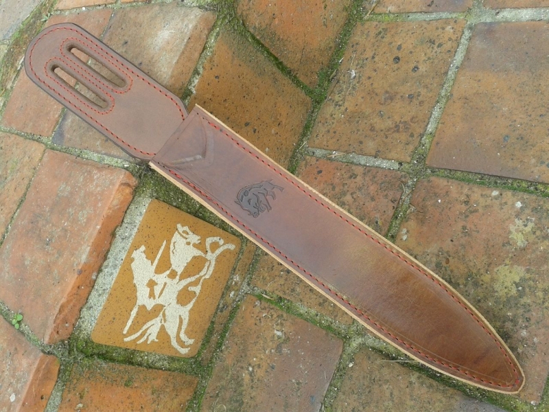

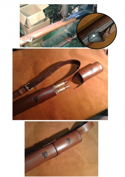

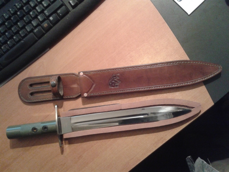

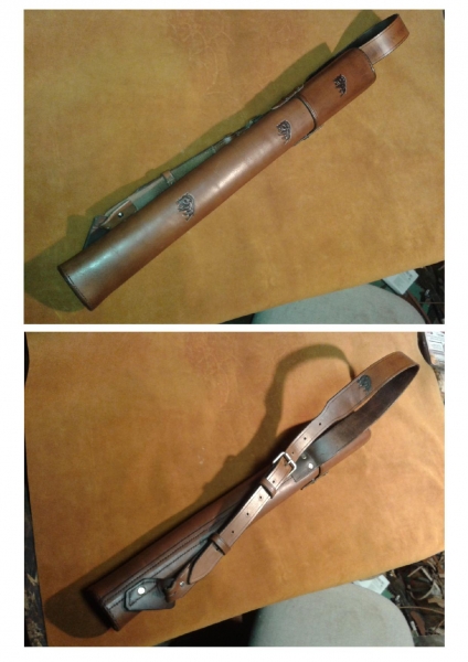

J'avais créé, il y a quelques temps, une série de 4 étuis pour dagues de chasse.
Cette fois ci, 2 étuis supplémentaires et le carquois pour le manche de la dague...ils chassent le sanglier à l'épieu.Il fallait du solide, la passage dans des endroits difficiles mettait à mal le tissu des anciens fourreaux.

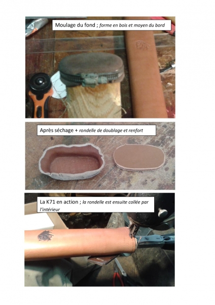

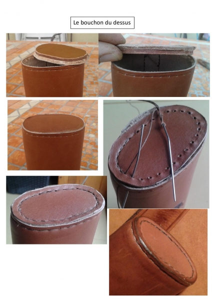

Je n'ai pas été aussi courageux que Damien avec son étui de canne à mouche ( post de Janvier), j'ai du jongler avec ma 29K, pour coudre le fourreau; comble de tout, j'avais vendu mes machines avec bras long...on se débrouille, un coup dans un sens, un coup dans l'autre...2 techniques différentes pour les fonds.
C'était le premier pour ce genre "d'ustensile"; j'ai qqes évolutions en tête pour les prochains.

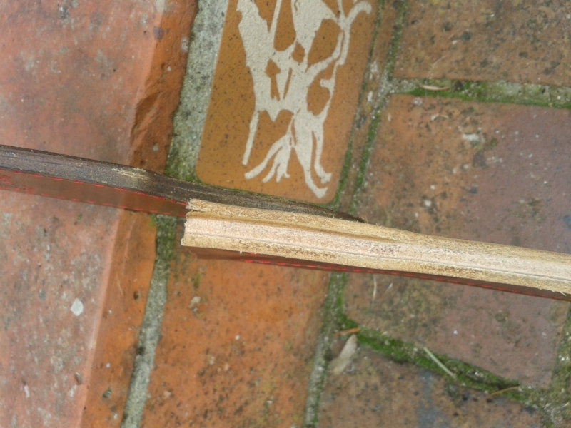

La dague (couture rouge) est en cours de finition, reste 2 rivets + tranches à finir.La couture autour du passage de ceinture à été réalisée avec une certaine 29K58: il y avait, excusez du peu, que 7 mm à coudre ( ;) Simon);pour le reste, la 45K , 14 mm au plus épais à l'entrée du fourreau.
Pour le matoir Sanglier, je l'ai fait réalisé en FRANCE, HPM laser: Super contact avec cette petite entreprise.

un message de qualité je trouve, avec photos , pour un très beau résultat final !!!! l'épieu mesure combien ???
en tout cas bravo , pour ce travail soigné !!!! cuir utilisé ?? provenance ??

Les"posts" sont là pour échanger et partager ;on aime montrer aussi le travail dont on est fier je crois, comme ça, pour le fun.Si en plus, on a des compliments, d'un pro de surcroit,alors là, c'est l'égo qui est touché.Merci filcordo; les beaux jours arrivent, la sale période, c'est du passé j'espère. Pour la dague, lame de 30 cms, cuir croupon de chez Gal en 3/3.5 .
