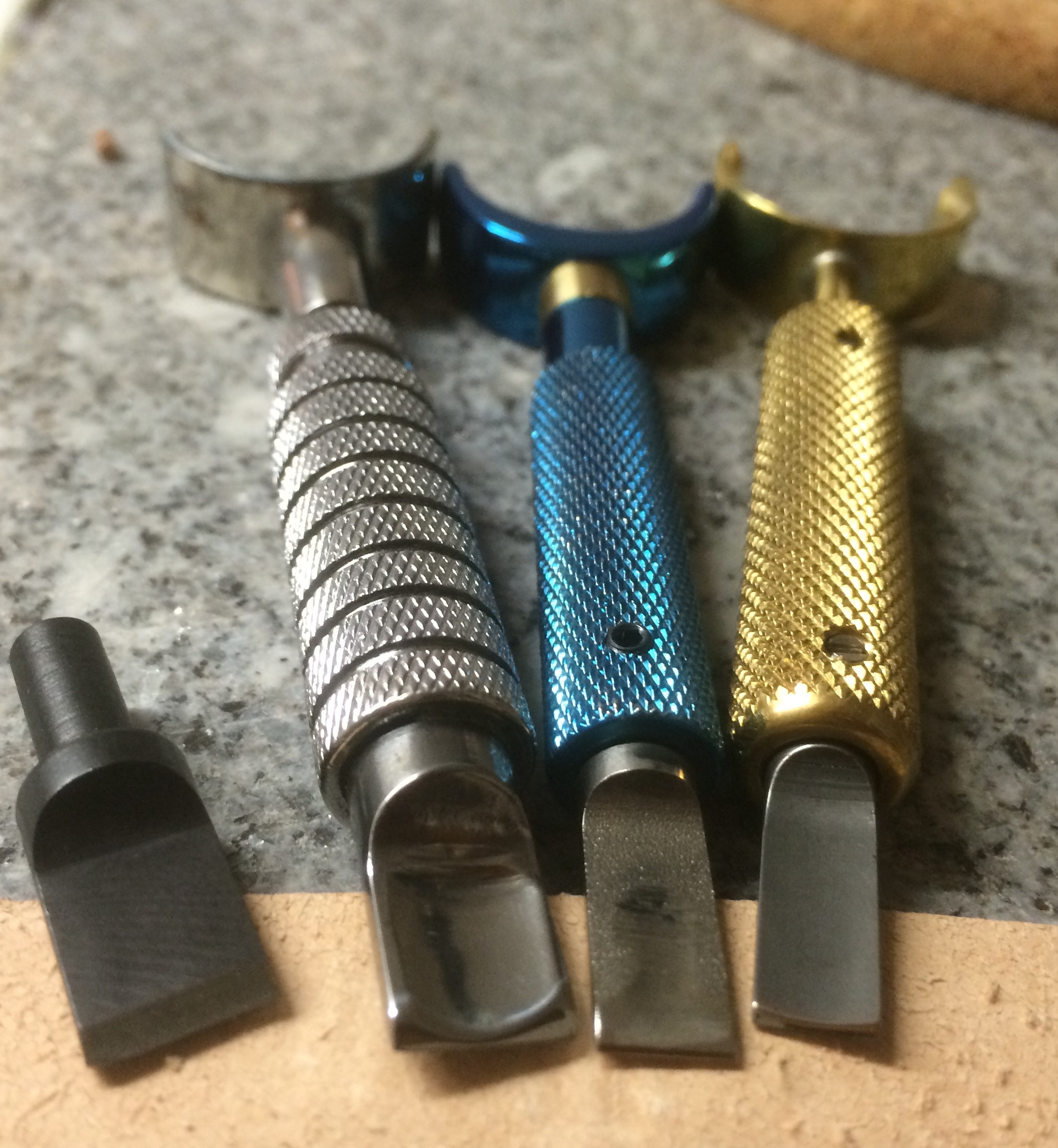

Le swivel :
autant la lame quand on touche un peu au bricolage on peut arriver à s'en sortir. Autant le swivel en lui même est tout aussi important - une bonne tenue, une rotation sans jeu etc c'est l'ensemble qui permet un travail propre.
De gauche à droite
Lame tandy non travaillée
Impossible à utiliser de suite. Il faut à minima polir et on arrive à faire de belles lignes droite mais ca s'arrête là.
Lame tandy retravaillée avec swivel ajustable tandy (10$-15$environ)
Bien pour la lame ainsi - J'ai utilisé que ca jusqu'à maintenant et j'en suis satisfaite,
le moins serai plus pour le swivel en lui même. Le barillet est gros pour ma petite main, difficile de carver très longtemps sans s'arrêter car fatigue des doigts et niveau magniabilite bof, il faut huiler le mécanisme et poncer un peut les bords pour pas trop souffrir de l'index.
Cela dit pour débuter c'est pas mal.
lame 1/4 straight retravaillée John Leather avec swivel bleu :inlove: (25€)
Impossible d'utiliser la lame tel quel une cata, obligation de modifier la lame comme les Tandy.
je l'ai retravaillé et polie, du coup ça roule déjà mieux. Elle reste épaisse pour une 1/4.
Le swivel en lui même est agreable bien plus fin que le premier, se manie beaucoup mieux, agreable aux doigts.
Lame 1/4 straight avec swivel Barry King :inlove: (60€)
lame nickel à l'achat, Je l'ai pris, un coup sur le strop et je l'ai adopté !! La lame est fine elle permet un travail fin et délicat.
Le swivel est agreable, tient bien en main, le TOP quoi...
(Et j'ai pas mis la 1/4 céramique angle monté sur un Tandy pour moi c'est de la m.... Ca coupe le cuir, il faut passer un coup de strop apres chaque trait pour espérer que ca n'accroche pas) moi j'en suis pas du tout satisfaite.
Sinon :

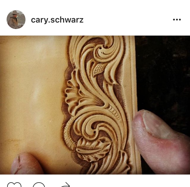

Un magnifique background, dont j'aime beaucoup le résultat!
Et bien pour avoir un tel résultat rien de mieux qu'un bon outil.. (Z'aviez pas deviné?)

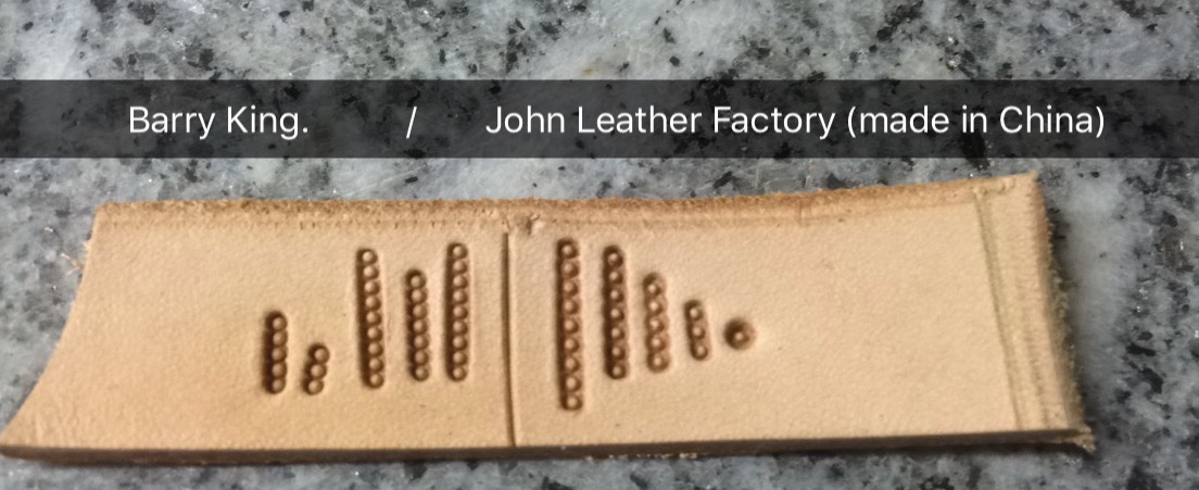

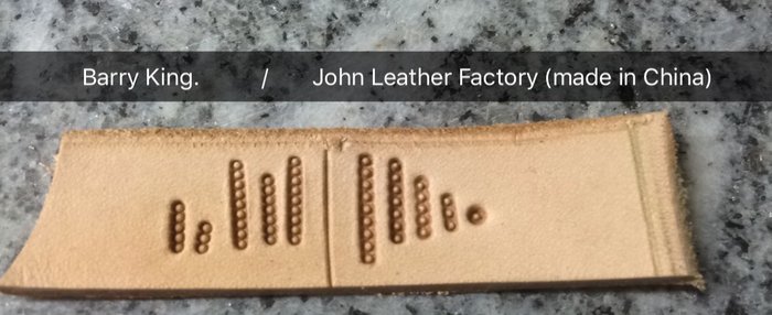

Comparaison Barry king et John Leather Factory (boutique Alibaba)
Barry King le matoir pièce env. 36€Ttc / John Leather Factory 25$ l'ensemble
Résultat
(Oui j'ai tapé deux fois le même pchuut)
Je pense que la photo parle d'elle même...
(Merci Tipit pour le prêt)
Ça va être compliqué d'avoir un joli rendu avec le lot...
A vos commentaires et n'hésitez pas à apporter votre contribution.

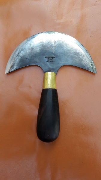

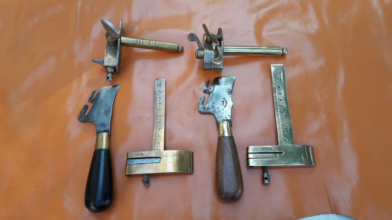

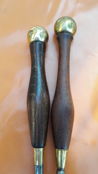

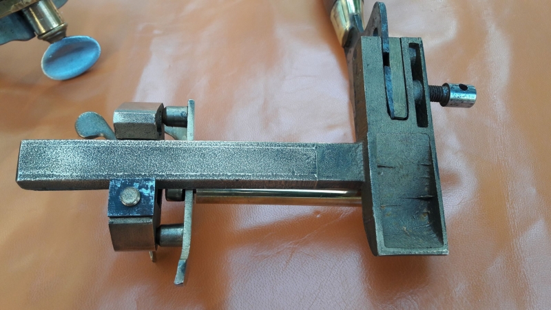

Comme promis, je commence par un comparatif simple sur les couteaux mécaniques d'hier et d'aujourd'hui (ancien Blanchard vs récent Vergez-Blanchard).
Je ne vais pas juger l'usage mais simplement commenter la fabrication de ces outils. Libre à chacun de se forger son propre avis.
Je ne suis malheureusement pas en mesure de dater l'ancien. Le récent a environ 15ans.

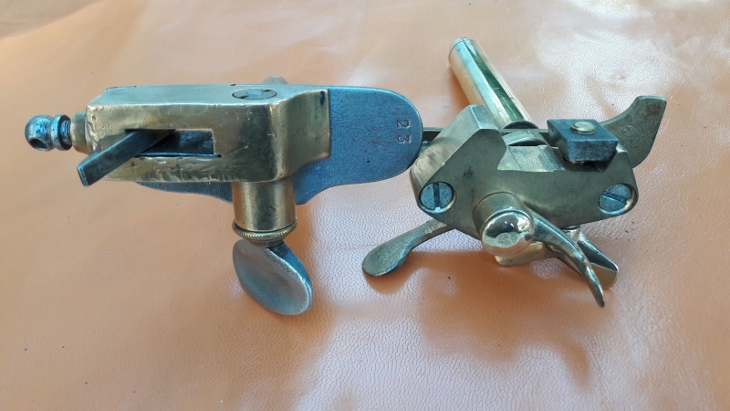

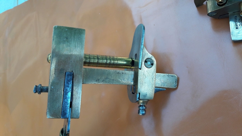

Sur cette première photo, les 2 outils en jettent. On remarque rapidement de différence du mécanisme principal.
À gauche, l'ancien : la vis principale sert à lever ou descendre le rouleau en laiton (pour presser légèrement sur le cuir). Une petite vis, près du numéro 23 permet de libérer le T afin de permettre le coulissage pour régler la largeur.
À droite, le récent : la vis principal (en papillon) permet de libérer le T pour le réglage. La "tige" de droite permet de lever le rouleau en appliquant une pression dessus. En relachant, le rouleau reprend sa position basse. Cela est permis par la présence d'un ressort (que vous ne verrez pas). La tige de gauche, me semble servir à régler la tension du ressort...
La virole de l'ancien est assez basique. La récente est un peu plus finie, car elle revient vers la lame. Je n'ai pas fait de photo de ça, mais vous le verrez prochaînement sur le comparatif des couteaux à pieds.
En retournant les outils, on constate que le T en laiton de l'ancien est plein et complètement poli. Le récent est lui creusé (économie de matière) et a un aspect rugueux (économie de temps ?)
Détail du récent
Détail de l'ancien
Sur l'ancien le T en laiton passe dans le bloc en laiton et est maintenu à l'aide d'une pièce qui est poussé par une vis. Sur le récent, le mécanisme est différent, la grande tige du T est de section trapézoïdale et vient s'insérer dans la pièce en laiton. Une petite pièce en métal (acier ?) maintient le tout lorsque la vis papillon est visée.
Vue éclatée. On constate que le T de l'ancien n'est pas très droit, au du moins n'est pas régulier en largeur. C'est un point auquel il faut faire attention lorsque vous achetez de l'ancien, ce T est important.

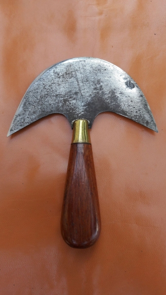

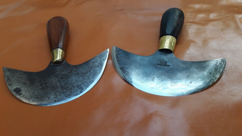

J'ai rapidement parlé de la lame en évoquant la virole. Sur l'ancien le manche est en ébène, sur le récent, c'est un bois vernis (je ne saurai vous dire lequel). Sur l'ancien il s'agit d'acier forgé. Sur le récent, il s'agit de plaque d'acier dans lequel on découpe une forme.
Ce dernier point sur le métal est important, et il ne concerne pas que les couteaux mécaniques mais tous les outils de coupe (et pas que). Je profite donc de ce post pour évoquer quelques petites choses. Je ne suis pas un expert mais voici ce que je sais (ou crois savoir ;-) ). Tout complément d'infos ou correction sur ces points sont les bienvenus.
Sur les aciers, j'ai connaissance de 3 cas :
- acier forgé main : l'acier est mise en forme à chaud par l'artisan. L'acier est d'une très grande résistance. Les "fibres" du métal ont eu le temps de s'agencer par rapport à la forme donnée. On parle d'acier forgé.
- acier forgé machine : l'acier est mis en forme à chaud par des presses avec plusieurs passages dans des "moules". Le métal est donc plus rapidement mis en forme qu'à la main, mais l'acier reste de bonne qualité. On parle encore d'acier forgé.
- acier découpé : l'acier est découpé dans des toles d'acier à la forme voulu. Pour simplifier, le fibres de la toles sont dans un sens qui n'est pas celui de la forme finale. Le métal est donc plus fragile (dans le sens moins résistant) que les 2 méthodes précédentes, mais coûte bien moins cher à produire. Attention, je nuance mes propos car il existe énormément de procédés dont certains permettent de renforcer la qualité obtenue.
Les ouïes fines apprécieront la resonnance d'une lame forgée comparé à une lame découpée.

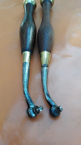

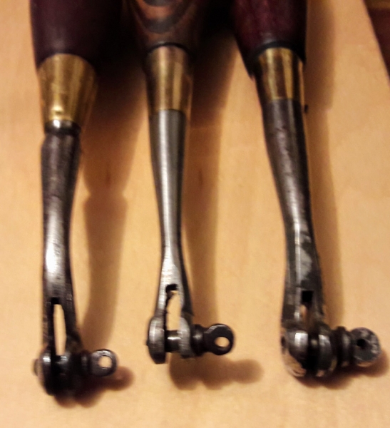

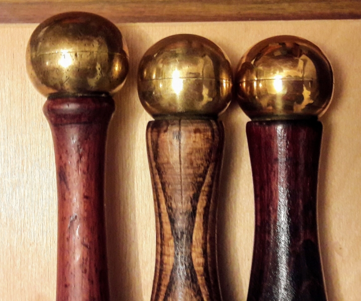

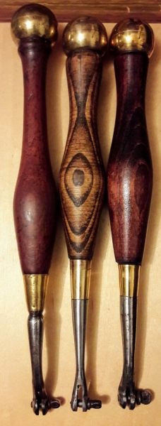

Comparaison de griffes à molettes (ancienne Blanchard vs récente Vergez-Blanchard)
3 anciennes et une récente (environ 15 ans) en bas. Les anciennes sont à mes yeux beaucoup plus jolies de part leur forme, mais aussi les essences de bois utilisées (ici palissandres, mais parfois elles sont en ébènes). Sur la récente, je ne connais pas l'essence, mais il s'agit encore une fois de bois verni.
On constate ici un peu plus de détail sur le "col de cygne" de l'ancienne.
Globalement je trouve que cette molette récente est relativement bien faite. On voit que les formes sont moins complexes, mais la facture reste correcte. Si l'un d'entre-vous possède un très récente (moins de 3ans) je suis preneur de photos que je pourrais ajouter ici. Pour en avoir vu, j'ai été horrifié de leur finition : traces de coulure de colle, pièces mal ajustées laissant apparaître des trous...
[Edit 04 janvier 2017]
J'ajoute la comparaison avec une griffe de date supposée 1970 (date d'achat indiquée de son ancien propriétaire).
Donc à gauche griffe de date supposée entre 1930 et 1950, milieu 1970 et droite environ fin 1990 - début 2000.

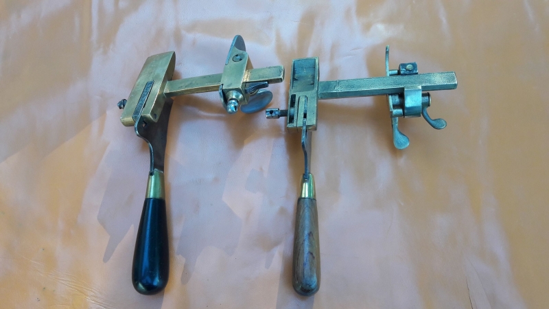

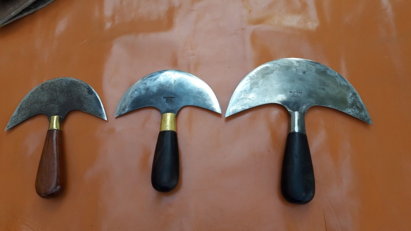

Comparaison couteaux à pied (ancien Blanchard vs récent Vergez-Blanchard)
Un peu toujours la même chose. La manche des anciens est noble (ébène ?), alors que celui du récent est un bois simple verni. Le manche des anciens a une forme dîte de poire. Le récent a des méplats et n'est donc pas totalement une poire. Est-ce pour des facilités d'usinage ou peut-être un pricnipe ergonomique ? Je préfère le manche type ancien.
On voit bien ce que je voulais signifier concernant la virole. Sur le récent, la virole revient vers la lame et ça fait très propre. Sur l'ancien c'est plus rustique :-)
En main l'outil ancien est plus lourd, à taille comparable, ce que je préfère, c'est c'est tellement subjectif.
Pour la lame j'ai déjà tout expliqué sur les couteaux mécaniques ;-).
