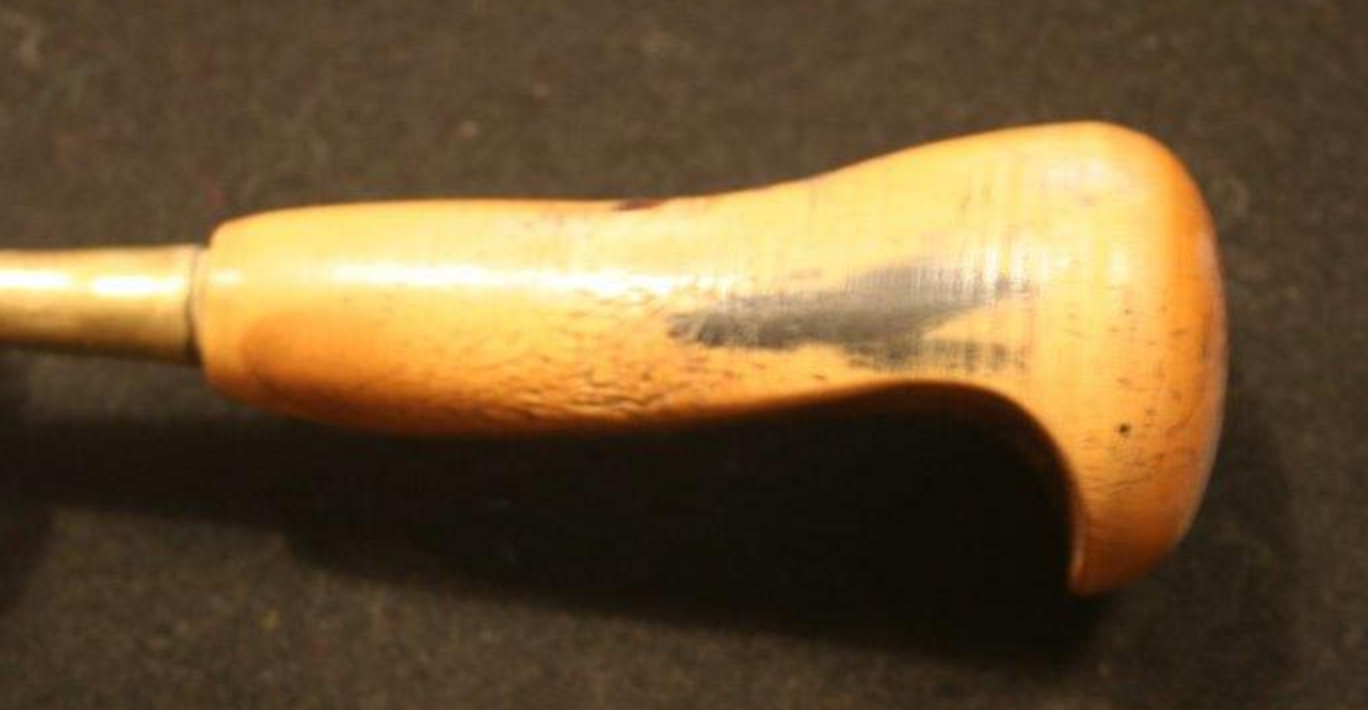

Le manche plat te permet d'avoir des repères lorsque tu as l'alène en main, pour la tenir toujours de la même façon et donc avoir un perçage régulier. Mais tu pourrais tout à fait avoir une alène avec un manche rond et juste un petit repère pour le pouce (c'est un exemple) et ça irait bien aussi. Le tout est que tu te sentes bien avec. Mais oui traditionnellement on utilise des manche plat pour les alènes aux pinces.

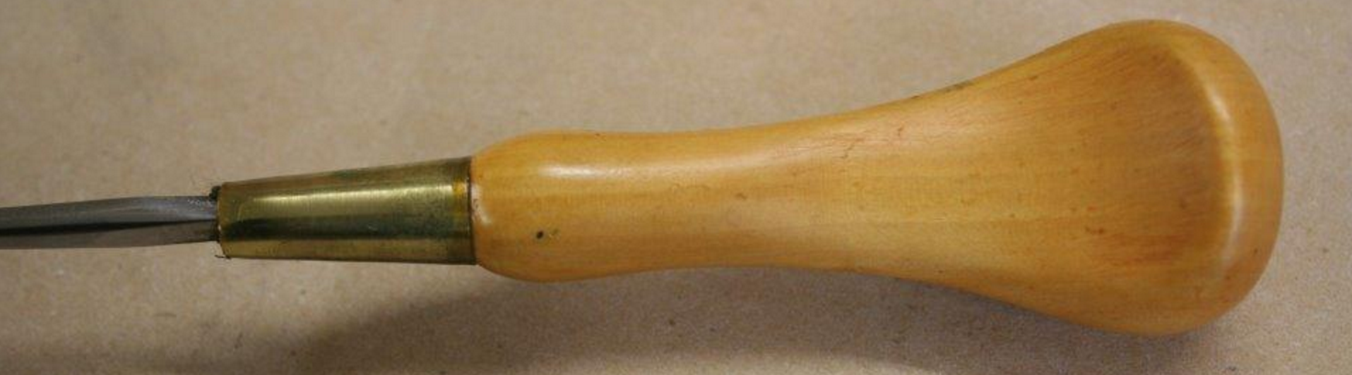

Il existe d'ailleurs d'autres types de manches, dont celui-ci :
(image tirée de cette belle page : http://www.showbagnow.com/designer/3479.html)

C'est vrai que Ondrej Sima fait un travail super propre. Outre ses coutures, le plus impressionnant reste la manie qu'il a de faire des montage tournés sur toutes les sangles, fermetures éclair etc... de ses créations. Il a un compte instagram qui est pas mal ici.
Concernant les manches d'alêne, alors que je conseillais sur un forum de prendre un point de repère pour faciliter la régularité du perçage, on m'a répondu que c'est en travaillant de la manière la plus automatique qu'on risquait de faire des erreurs. Et c'est vrai que même si un repère rend la prise plus rapide et naturelle, je vérifie à chaque point l'inclinaison de mes trous. Peut-être est-ce un manque d'expérience mais au moins je fais moins d'erreur.
Donc dans mon cas, alêne avec un manche plat : tant mieux mais point d'absolutisme sur le sujet :D
Le manche présenté sur la photo de Dams est une création de l'artisan par contre, je ne pense pas que ça s'achète. Je m'y essaierai peut-être.
Ben :hai:

salut , je demande à mon pote de me faire des manches en buis et je lui demande de les faire rond , de sorte que je puisse mettre ce que je souhaite au bout alènne rond ou pas !!
pour celle aux pinces je fais le plat moi même , et j'ai récemment trouvé cette forme après avoir un peu raté mon ponçage !!
et du coup j'ai essayé , et bien pour moi qui ai des grosse mains (et un handicap , pas la sensation pour le touché) je me sens bien mieux avec ce type de manche qu'avec un manche entièrement plat !!
je me dis donc que cette forme a sans doute une raison particulière mais qui diffère en fonction de l'utilisateur !! ??
