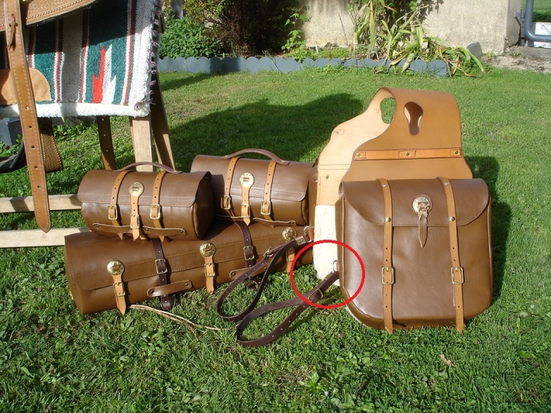

Bonjour, beau travail de départ. Pour la rando, prévois une attache sur le devant pour maintenir les sacoches à la sangle; je me suis fais avoir sur mes premières.Bon courage pour la suite.
Sur la photo, j'ai pris un maillon de chaine (plat), une petite lanière de cuir (8 à 10 cms de long) prise dans la couture et un rivet pour assurer le tout.Image

equicuir89 a écrit :Bonjour, beau travail de départ. Pour la rando, prévois une attache sur le devant pour maintenir les sacoches à la sangle; je me suis fais avoir sur mes premières.Bon courage pour la suite.
Merci c'est prévu deux anneaux sur les panneaux de dessus et deux anneaux sur les sacoches avec sangle comme sur les tiennes.
