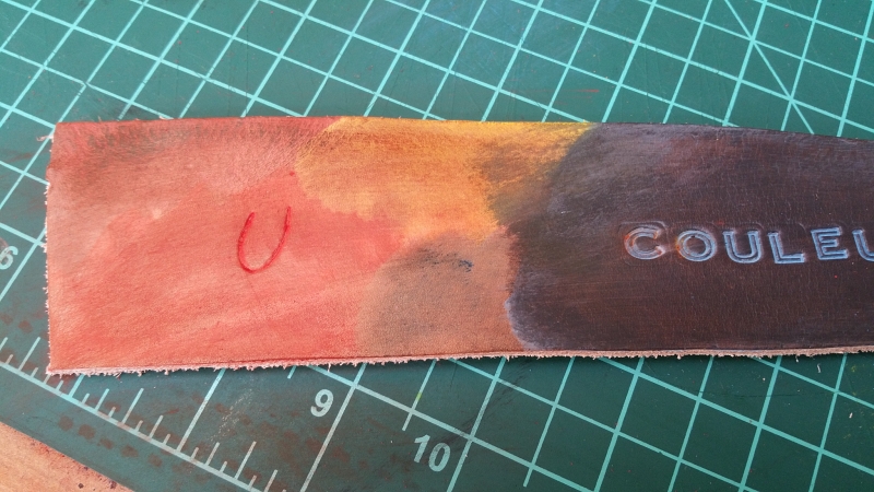

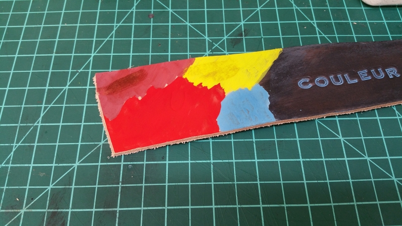

Je me suis procuré des pigments de chez sennelier. J'ai fait un test sur du cuir naturel après avoir dilué les pigment en poudre dans de l eau, voici le résultat:
après dilution
sur du cuir: (les quatre couleurs sur la gauche du cuir)
Le problème que j'ai rencontré, c est après séchage l'eau a été absorbée par le cuir et les pigment, retournés a l état poudreux est resté en surface, donc un coup de chiffon et plus rien, le cuir est legérement teinté (voir ci dessous)
Y aurait il quelqu'un qui pourrait m aider??
l'avantage de ces pigments c est la palette de couleurs et le coté naturel.
merci d'avance

C'est normal, tu as fait de l'aquarelle en fait. Les pigments sont des solides. Ils ne se diluent pas dans l'eau comme les colorants mais restent en suspension. Une fois l'eau évaporée, ils reprennent leur texture pulvérulente (en poudre).
Ce qu'il faut que tu fasses, c'est une peinture (les teintures pigmentées ne sont ni plus ni moins que de la peinture ne fait). En peinture, ils utilisent de l'huile de lin dans laquelle ils mélangent les pigments. L'huile de lin est siccative et se solidifie avec le temps, d'où son usage en ébénisterie comme finition. Elle fait office de liant. Ils diluent ensuite avec de l'essence de térébenthine pour fluidifier et si nécessaire un siccatif pour accélérer la prise. L'avantage de l'huile de lin, c'est que le cuir la prend bien. Le soucis, c'est qu'étant siccative, elle risque de rigidifier légèrement ton cuir.
En fait, j'ai lu il y a longtemps un article d'une vieille encyclopédie des années 50 qui parlait du cuir vernis. Ils faisaient bouillir l'huile de lin avec je ne sais plus trop quoi(afin de la rendre plus visqueuse et qu'elle prenne plus rapidement) et la mélangeaient avec du noir de fumée ou du blanc de Meudon ou de la craie afin de boucher les pores du cuir. Ils en appliquaient plusieurs couches. Ensuite, ils appliquaient un vernis à base copal qui est assez élastique. En fait, c'est très très proche des techniques pour la peinture à l'huile sur toile. Je crois que Sennelier vend justement tout ce dont je viens de parler. Par contre, je ne sais pas comment cela se comporte sur du cuir, ni ce qu'il faut faire pour l'adapter.
D'ailleurs, le linoléum (Lin Oleum, qui veut dire huile de lin en latin) est normalement fait avec de la toile de jute enduite d'huile de lin bouillie et ensuite séchée à l'air).
Sinon, il existe des diluants pigmentaires utilisés dans certaines industries, mais je ne sais pas si ils fonctionnent avec des terres comme les pigments Sennelier.

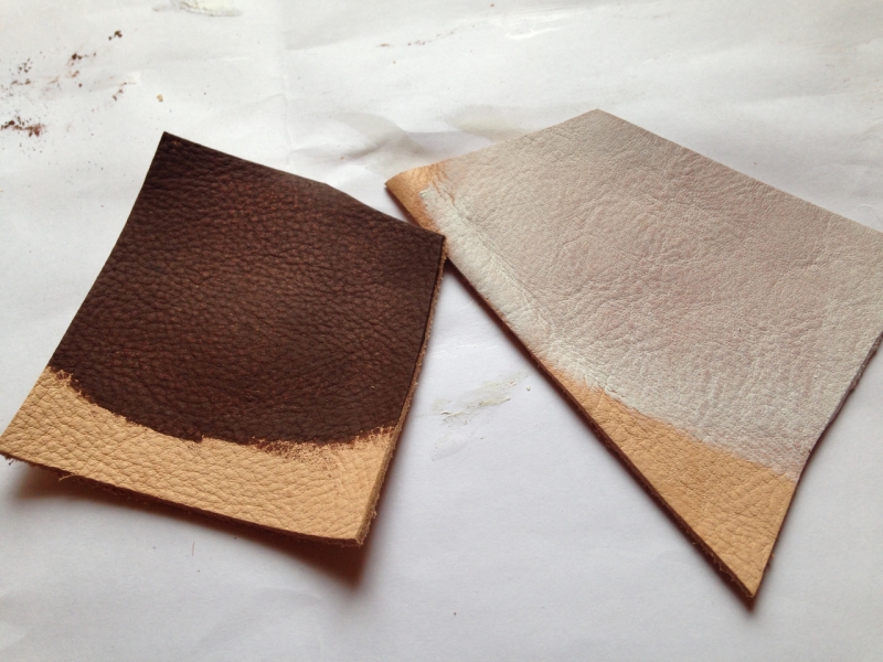

Merci fg :-). Grâce à toi j'ai enfin effectué une expérience qui dormait dans mon tiroir (au sens littéral) depuis octobre. Je voulais tester le diluant pigmentaire de chez Alta Cuir à Agen avec des pigments naturels. Autant dire que cela marche bien.
J'ai fait le test rapidos presto avec du lithopone (blanc) et de la terre d'ombre brulée (marron). Ça marche bien, mais ça s'applique mieux au rouleau ou en tapotant que par frottement (après tout, c'est une peinture). Après séchage de 10 min j'ai frotté énergiquement du bout du doigt et ça tient bien. Alta recommande d'appliquer une couche mince de vernis protecteur pour consolider.
Voici les photos
Bon, j'ai mis une couche mince à l'arrache, mais je pense que cela donnera de meilleurs résultat avec un rouleau, ou mieux, à l'aérographe ou au pistolet à peinture.
Par contre, je te montre aussi l'arrière de la bouteille, car cela fait peur :-).

Stéphane j'ai le même rendu
cote fleur les pigments restent en surface et s enlèvent au premier passage du chiffon, par contre cote chair les pigments pénètrent plus
en effet sur ton flacon de diluant pigmentaire le mot nocif est récurant, mais qu est ce qu'il ne l'est pas de nos jours???
Sans vouloir faire mon écolo de base, j'essaie de rester autant que faire ce peut, dans le naturel, je garde ton idée sous le coude.
