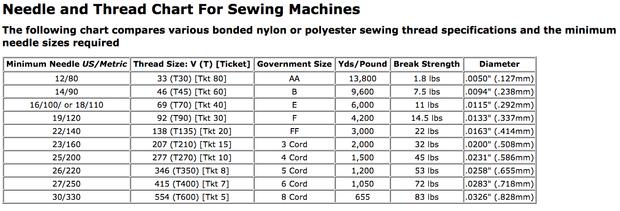

Message par tipit » ven. 11 nov. 2016 13:15
je vous mets un lien qui nous donne le diamètre pour les fils américains:
http://www.tolindsewmach.com/thread-chart.html
je n'ai pas réussi à copier le tableau [2deg]

hello,
J'ai copier le tableau dont je parle plus haut :D

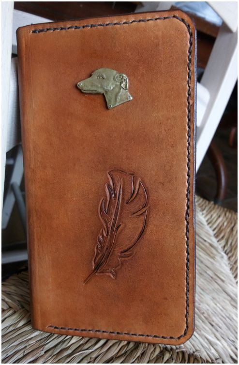

Message par lavaurs » ven. 11 janv. 2019 20:02
Voilà ce que ça donne
Re: La taille du fil et leur diamètre
Message par Leather Carver » sam. 12 janv. 2019 12:26
Ben voilà tu as ce qui te faut !

Messages : 1539
Message par Mich' » sam. 12 janv. 2019 15:20
Quand tu as fini ta couture, il faut la marteler pour refermer tes points. Et au vu de la façon dont est rangé ton fil, je penses que tu ne dois pas avoir le bon geste ou la bonne chronologie dans la façon de faire tes points.
Message par lavaurs » sam. 12 janv. 2019 23:08
oops, en effet, j'ai oublié de la marteler et pourtant j'ai suivi la vidéo de Nox (je sais plus si ça s'écrit comme ça) je passe dessous du côté intérieur.ais j'ai du faire une bêtise faut que je regarde mieux sa vidéo.
Messages : 1539
Message par Mich' » sam. 12 janv. 2019 23:58
Je ne penses pas qu'il faille prendre une griffe plus grosse, mais plutôt un fil plus fin compte tenu de l'épaisseur à coudre et du type de réalisation.
Il faut que l'ensemble reste harmonieux et si tu veux garder une finesse de l'ensemble, alors il faut une couture plus discrete.
