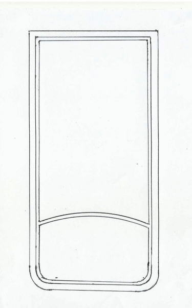

voici ce sur quoi je bosse en ce moment..
un sac pour mes outils au boulot
ici le rabat tout juste fini le martelage, reste le coloriage pour demain
Ici la partie sac avec l'avant en pleine couture
et un gros plan
pour bien mettre en avant les défauts !!!
kenavo !
:emo:

Salut Simon,
Les défauts ça permet de progresser ;-)
J'ai du mal à me rendre compte des dimensions, qu'elle sont-elles ?
Je n'y connais rien en basket (j'en n'ai jamais fait) mais est-ce que ça n'aurait pas été plus judicieux de le faire en diagonale ? Je pense que ça "cache" plus les éventuelles déviations qu'il pourrait y avoir. Par exemple sur les bords du rabat on voit bien le décallage qu'il y a eu.
Hate de voir les étapes et le résultat final avec les outils dedans !

Bin qu'est ce t'as foutu que les bords soient pas droits sur ton avant?
Hâte de voir fini, du mal à voir ce que ça va donner...

Bon, cela a pris du temps a être fini, et il ne l'ai pas encore, mais voila ou il en est:
Photos prises au boulot pour vérifier les dimensions. 38x18x18
Je dois vous avouer que ces temps si, tous mes ( quelques ) neurones ne sont pas connectés entre eux en même temps.
Et mes yeux ont du mal a s'habituer d'avoir un pare brise devant eux tout le temps!!! :cache:
Une sangle sera ajoutée pour un transport en toute aisance!
kenavo !
:emo:

Bravo. La partie avant avec SIMON est appliquée ou cousue bord à bord avec la trousse ?
dendro-breizh
Messages : 763
Prénom : simon
Localisation : Lesneven
Re: un petit repoussage..!
Message par dendro-breizh » lun. 18 janv. 2021 07:13
Salut à vous,
les deux pièces "travaillées" sont cousu après, sur un cuir lisse
qui fait le fond.
