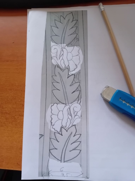

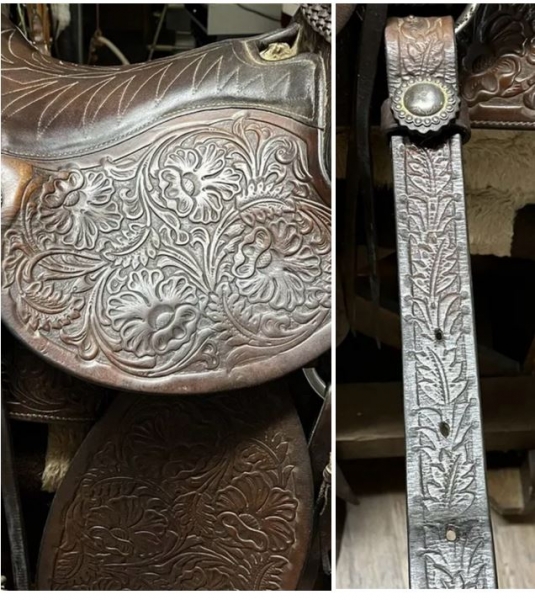

On m'a demandé un projet pour la réalisation d'une sangle AR et de ses 2 sanglons, qui manquaient lors de l'achat. Cette personne à retrouver une photo de la même selle , complète.
Par la suite , peut être un collier de poitrail puis des tapaderos....
Dans ce projet, je dois me rapprocher des motifs de la selle. Pour les sanglons, j'ai juste à reprendre ceux de la photo;
pour la sangle AR, j'ai osé un croquis et c'est là, que des personnes
qui maitrisent mieux que moi peuvent me venir en aide...j'aurai bien qqes noms... un ou des avis seraient bienvenus.
La partie au dessus à droite de la 3 ème fleur en partant du haut me chiffonne un peu.
La sanglon largeur 45 mm, dessin 35 mm;
La sangle, 70/75 mm et le dessin 60 mm.

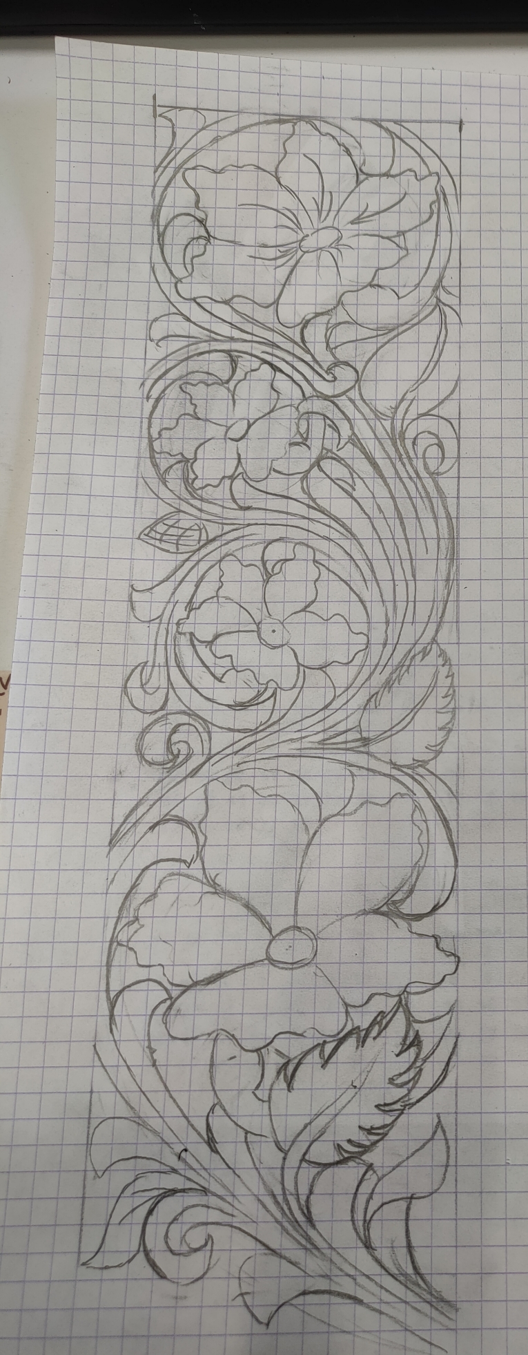

Perso je dirais que ton dessin n'a pas de suivi.
La fleur du bas vient d'en bas, les deux autres d'en haut et celle d'en haut de nulle part. Je ferais un serpentin de base (comme le sanglon) pour y rajouter les éléments...

Vite fait (et mal fait!!!). Encore trop de "blanc", les feuilles qu'à gauche, l'attache ou l'orientation de la fleur du bas pas bonne et tout le reste... :mrgreen:

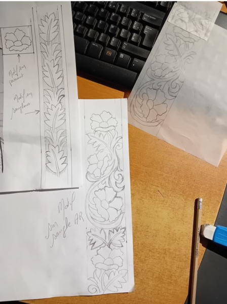

Pour y arriver, il faut essayer...merci Luc de ton dessin, quoi que tu en penses, ce qui est important ( à mes yeux et aux autres ) c'est que tu l'as fait et c'est une piste , MERCI.
Pendant que tu dessinais, je bricolais un p'tit truc de mon coté; suite à ta remarque, je suis reparti du serpentin de base du sanglon pour y ajouter une fleur et glisser une pseudo serpentine de tige pour relier le tout.
Au final, les feuilles me paraissent trop grosses ...Mais bon, j'ose le mettre.
Je vais reprendre ce soir et sans doute travailler avec ta proposition.

Mais il fallait oser comme tu dis! On est pas là pour se moquer mais aider.
En effet les feuilles sont trop grosses. Mais avec cette idée tu réduis et tu rajoutes des folioles et volutes.
L'idée de (copier) découper/coller est une bonne idée comme base...

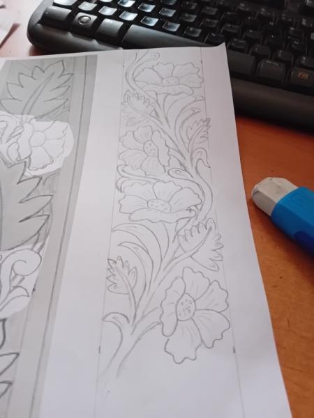

Je profite de la pause de midi pour faire vite fait un ptit dessin.. pas le temps de corriger, c est un premier jet. Pour faire avancer le schmilblick...

Marcel, oui entre les deux fleurs du bas, à gauche arrondis plus tes folioles.
OCB, j'aime bien ton dessin mais si je peux me permettre deux remarques: Tu as fini le bas alors que c'est pour une sangle donc il va falloir pouvoir le doubler voire tripler, et tes fleurs et feuilles ne sont pas ressemblantes à l'original. Mais bon rien d'insurmontable à adapter...
Pis les uns comme les autres c'est fait à l'arrache!

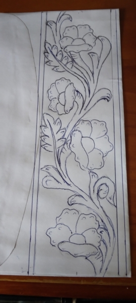

J'ai re-bossé un peu cependant : J'ai mis dans un shaker la demande du client ( pas encore validée), un peu de Marcel, une pincée de Luc et une dose d' OCB;
on mixe le tout et on fait avancer le schmilblick .
A retravailler un peu pour des volutes un peu plus rondes.
Le motif fait 33 cm et je pense le faire juste en bout de la sangle.

En vert le bon sens de rotation, en rouge il n'y a pas de sens: ça part de partout et de nulle part.
Enfin... c'est mon humble avis...

OK Luc. Il y a des "croisées de rotation" dans mon dessin, que je reprendrai une fois l' idée générale validée par ma cliente.
J'étais parti de la forme entourée en orange, puis l'ai retournée en horizontal et vertical pour la mettre dessous ( forme entourée de vert), la fleur centrale faisant office de pivot.
Il me manquait un peu de longueur, j'ai essayé de glisser une petite rajouture avec la fleur du haut.
J'ai tenté un petit montage photo avec des images piquées sur le net pour se rendre compte; les proportions ne sont pas représentatives, mais on a l'idée globale.

D accord avec Luc : il y a un pb de rotation sur le dessin. Au debut je pensais que tu voulais créer une symétrie mais vu ou tu veux placer le motif, je ne comprends pas pourquoi tu inverses la rotation de tes feuilles au milieu.

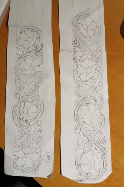

J'ai retouché et tourné dans le même sens ce coup ci. Mes liaisons sont un peu rectilignes à mon avis et semblent trop présentes au regard.
J'ai cependant envoyé toutes les propositions à ma cliente qui choisira.
A gauche l'ancien....enfin le 3 ème "jus" :mdr:

Là oui Marcel, ça me plait bien! Peut être les feuilles encore petites en rapport du modèle de base...
