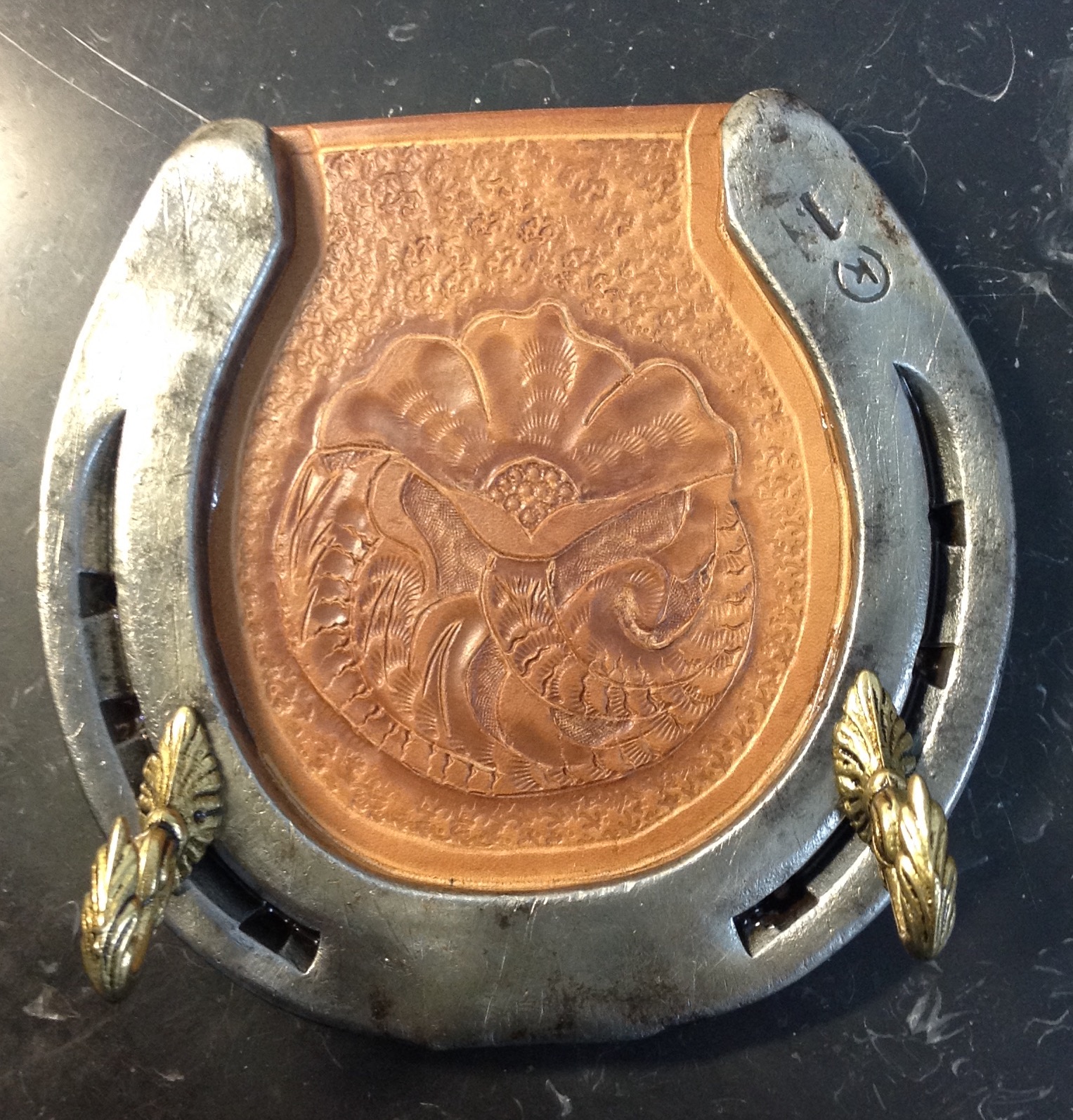

Un petite bricole histoire de travailler le repoussage (vous reconnaîtrez le modèle.....)
Et de l'utiliser ;)

Sur ce style là, je laisse aux autres les commentaires. Mais je dirais quand même que ça manque encore de profondeur.
Mais l'idée est originale!

ah oui, très sympa ! J'aime bien l'arrangement, et comme Luc, la fleur principale mériterait de ressortir un peu plus.. mais.. je ne saurais pas te dire comment !

Bonjour Jean-Marc,
l'idée et très sympa et original.
Comme les autres, ton repoussage manque de profondeur. J'ai comme l'impression que ton cuir était encore trop humide et peut-être que la découpe avec ton swivel n'était pas assez profonde. Quelle épaisseur de cuir as-tu utilisée ?
A regarder de plus près, il y a des endroits où tu n'as pas passé ton beveler, par exemple entre la pétale de droite et celle du centre.
Mais ne t'inquiète pas, on apprend de nos erreurs et c'est ainsi que l'on avance. J'en ai fais plein et j'en fais encore et mon chemin est encore long pour atteindre une "certaine perfection"

Re: Porte ( bonheur,clé, torchon...)
Message par Loukoum » lun. 18 nov. 2019 10:22
Bonjour à toutes et tous
Effectivement Jesse je ne maîtrise pas bien l'humidité de mon cuir je tâtonne..... :roll:
J'utilise du cuir de 2,5 mm ( pour l'instant je n'ai que ça)
Et donc toujours peur de passer à travers avec le swivel.
Je descend au pays Basque pour Noël je vais aller faire un tour à la tannerie Garrat
Histoire de voir se qu'ils ont en épaisseur de végétal
En tout cas merci à vous trois pour les conseils et remarque,
Je vais en faire un autre en tenant compte de vos remarques
J'espere pouvoir faire un petit stage prochainement si l'occasion se présente
A bientot
Jm

en revoyant la photo, il me semble que la fleur n'est pas assez détourée, ombrée, surtout les 2 pétales à l'avant qui semblent plats et manquent de consistance, du coup. Lors du stage chez Mich', c'est la logique de la perspective 3D qui m'a paru difficile : ombrer par ci, appuyer par là... c'est la technique du bas-relief, précise, délicate et.. déroutante. Déjà dessiner est un apprentissage, y ajouter de la profondeur, c'est....du masochisme ?? :mrgreen:
Le cuir de la pochette dragon réalisée chez Mich' fait 2 mm, on peut carver meme 1 mm, alors en 2.5 mm ça devrait jouer ;) .
Bonne idée de faire un stage, histoire de partir sur de bonnes bases .
Message par Leather Carver » lun. 18 nov. 2019 13:30
Donc, au risque de me répéter, ceci dit sans méchanceté, si sur un cuir de 2,5 mm on traverse avec le swivel, le gars qui fait ceci il faudra me le présenter.
Personnellement je repousse sur 1mm sans traverser, c'est une question de filling. Je fais de la couture noyée sur du 1,8mm, je ne dis pas qu'il ne m'es pas arrivé de traverser,
chose que j'ai pu cacher avec des galimatias à ma manière, mais là c'est l'expérience qui parle. Et je travail avec un demi-rond.
Comme dis plus haut par Luc, cela manque effectivement de profondeur. Allez sur YOUTUBE, prenez n'importe quel repousseur, même s'il parle le rossbeef, avec les yeux on vole tout. À ce sujet j'ai une petite anecdote, un de mes amis sellier au États-Unis, m'a raconté un jour que lors de sont apprentissage son maître d'app. ne voulais pas lui montrer certaines choses inhérent au métier. Donc, lorsque l'autre c.. faisais une spécialité, lui il allait dans le bâtiment en face avec des jumelles et il observait ce que l'autre faisait par une fenêtre. Pas de son mais uniquement les yeux........!
Donc actes.
Jacquy. 8)

En fait, Jean-Marc n'a juste pas Bevelé son motif... Il a fait juste l'extérieur

ah voilà, j'allais le dire .. !!! :mdr:

J'ai bévelé mon motif mais certainement pas assez et pas aux bon endroits.....lol
J'ai suivi le modèle pour débutant d'Al Stholman mais pas toujours évident de voir les profondeurs
Et pour répondre à Jacquy j'accepte sans probleme les remarques s'est d'ailleurs pour cela que je post
Et tout les conseils et critiques sont bons à prendre pour avancer.

Quand tu veux. Tu est de quelle région déjà?
Envoie moi ton motif et je te fait un petit explicatif. Je veux dire le dessin de base que tu as utilisé.

Tu as bien fait de montrer en plus ton travail en cours, et je ne m'étendrai pas la dessus, en zoomant on voit bien ce qui pêche! Une fois de plus je laisse la parole aux spécialistes qui s'exprimeront mieux que moi sur la marche à suivre, les détails et autres marques indésirables.

Même les gens qui font du figuratif n'utilisent pratiquement plus la Méthode Stholman.
Vu comme ton cuir est déjà martyrisé alors que tu as à peine fini tes toutes premières étapes, le résultat ne peut pas être correcte à la fin.
Je vais faire ton motif en me limitant aux mêmes outils que ceux que tu as uilisés et je te décrirai les différentes étapes avec photos.

salut JM , alors juste un mot , car 1 je possède bien moins de matoirs que toi , 2 je n'ai que très rarement le temps de faire du repoussage (mais ça devrait changer) 3 la pièce que tu présente au tout début m'a tout de suite fait penser à un """toc toc"" de porte d'entrée !!! je sais que ça va vous paraître tordu comme idée mais je trouve ta création pleine d'originalité
est me plait beaucoup (je ne parle pas du repoussage en lui même ) car ça pourrait être tout autres choses !!!!
